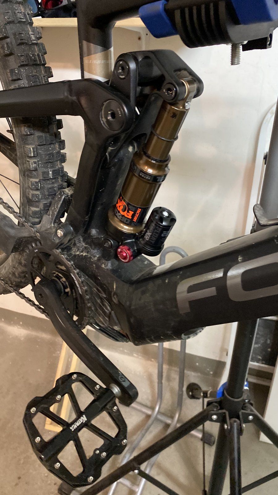

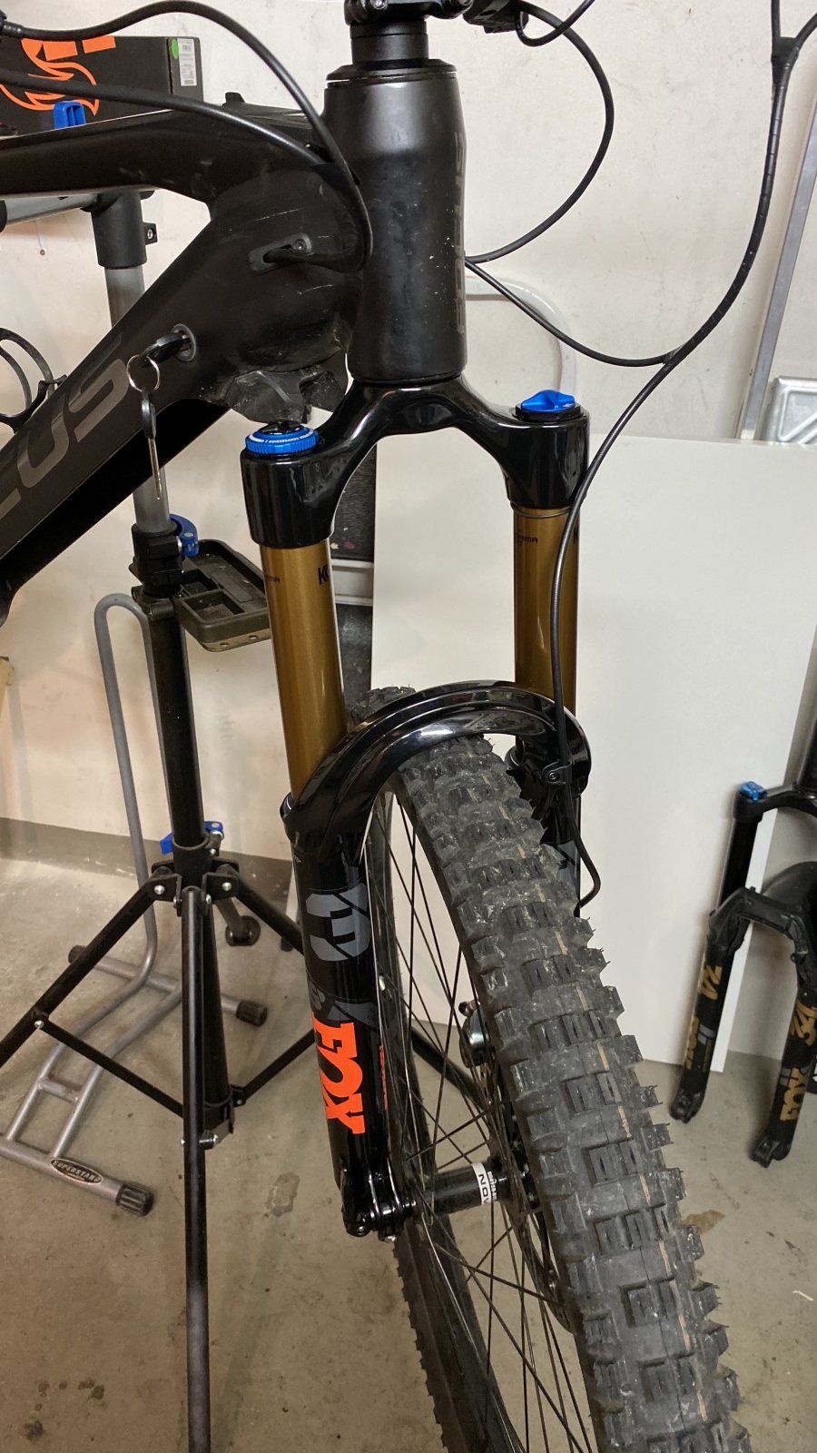

Heuten kamen endlich der neue DPX2 und die neue FOX38.
Einbau vom DPX ist echt zehntelarbeit.
Die 38er ist nen Monster im Vergleich zur 34er?
Morgen gehts dann an die erste Testfahrt ??

Schon ein krasser Fahwerksumbau.
Bei der 38 siehts mit Reifen und Brücke aber eng aus oder?
Kann der Dämpfer den einfedern? Sieht knapp aus. ;)

Sry doofer Kamerawinkel. Da ist massig Platz. Passt ne Hand zwischen ?
Die Gabelbrücke ist halt nach vorne versetzt.
Deutlich weiter als bei den 36ern von 2020
der DPX passt wirklich voll eingefedert Bei nem L Rahmen auf genau 2 mm.
hab ich mir vorher von Focus bestätigen lassen das der passt. Aber leider überkopf. Dadurch wie beim DPs schwer an den Remote zu kommen
