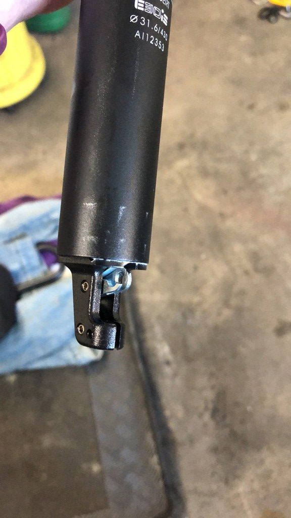

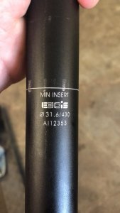

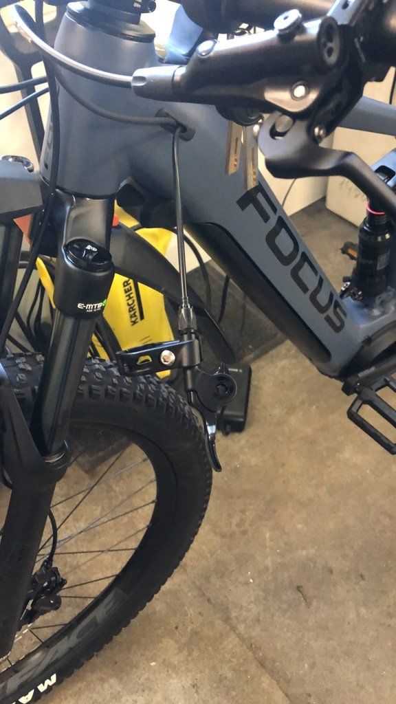

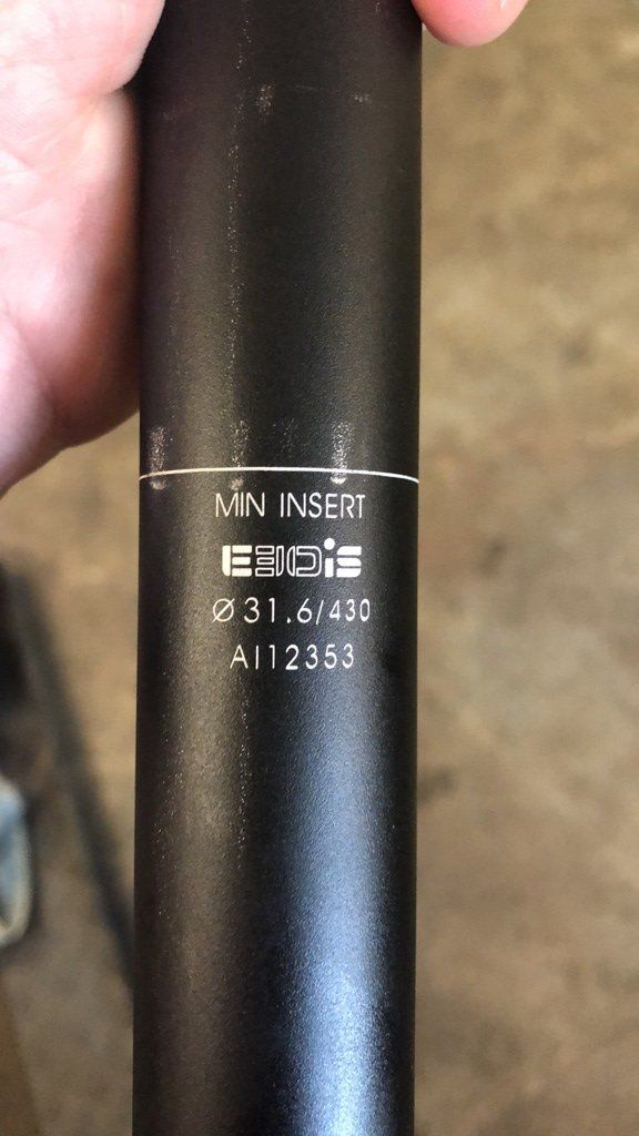

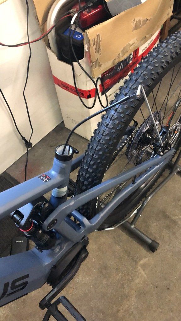

hi Maklie,
ich habe mir auch Bremshebel und remote MT500 bestellt.
bei der remote ist auch ein neuer Zug dabei.
musstest du den tauschen?
wenn ja, wie ist bei der Sattelstütze unten der Zug geklemmt?
für die Kind Shock E30i finde ich keine Info.
bin mal gespannt was mich erwartet...
Danke, das hilft mir sehr.
konntest du den Nippel unten vom alten Zug übernehmen? der auf dem Foto ist ja zum Schrauben. ist das der originale?
