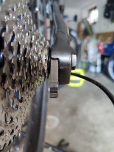

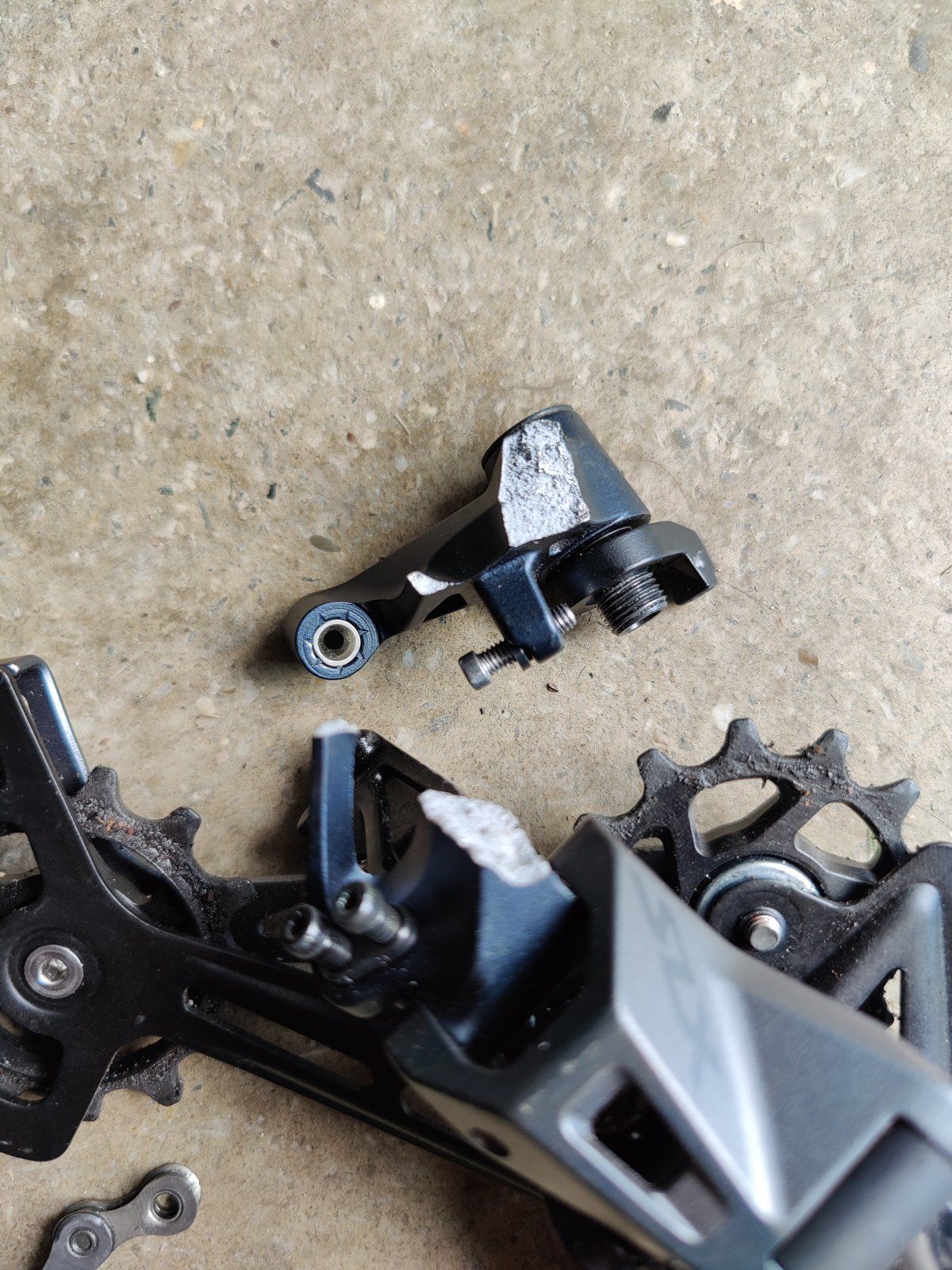

So erste Ausfahrt war kurz, wurde nach 20km beendet Schaltwerk abgerissen beim Hochstrampeln ?
Ich denke mal da lag ein Vorschaden vor am Schaltwerk war ja auch ein wenig verbogen.
Naja Shit Happens
Gruss

Hi
Rad war neu, 28km hats jetzt drauf. Hab gerade mal den Verkäufer angeschrieben. Aber selbst wenn nicht bevor ich jetzt ewig rumschreibe und vielleicht auch noch was zurückschicken muss kauf ich mir so ein Schaltwerk und fertig.
Ansonsten ein super Rad, einzig die Federgabel werde ich tauschen gegen was steiferes.
gruss
Ok. Das ist natürlich richtig dumm gelaufen. Kopf hoch.
Bei weit über der Hälfte der Bikes die ich bis jetzt zusammengeschraubt habe, lagen Schädigungen des Schaltwerkes oder des Schaltauges vor. Die wurden vom Händler jeweils anstandslos anerkannt. Grund sind Transportschäden, die nach Händleraussage, an dieser Stelle fast an der Tagesordnung sind. Die Speditionen gehen mit der Fracht nicht gerade zimperlich um und da das Schaltwerk relativ empfindlich und an exponierter Stellen montiert ist, kann man das offenbar auch nicht verhindern.
Also beides tauschen. Kannst dich glücklich schätzen, dass sich die Teile nicht in dein Hinterrad geflochten haben.
Ich hoffe, dass dein Händler kulant ist.
