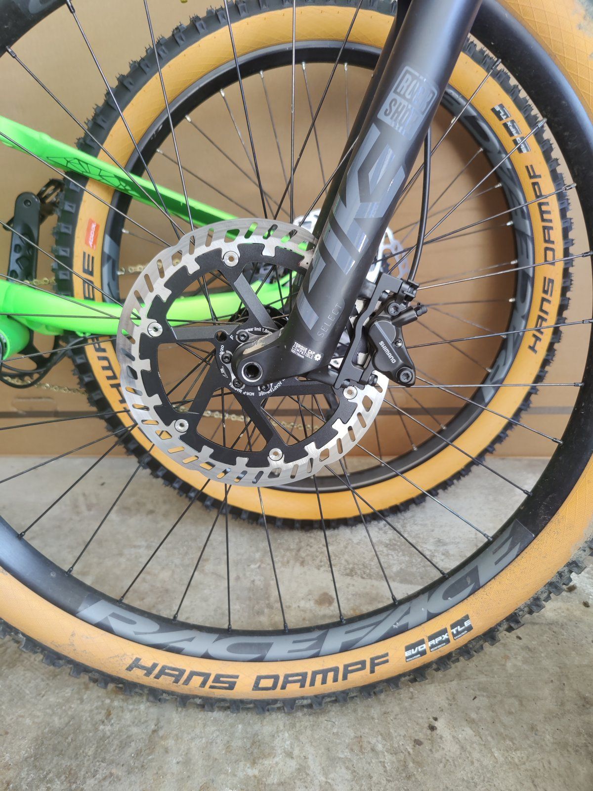

Hallo zusammen,
ich habe gestern eine Yari 35 mit 160mm in mein Jam2 6.7 mit 29" eingebaut. Kann mir hier jemand sagen, welchen PM Adapter ich für meine Shimano MT520 4-Kolben Bremse benötige, bzw. wo ich das nachlesen kann.
Besten Dank schon mal vorab.
Michael
Hi
Naja das kommt draufan was für eine Aufnahme deine Gabel hat. Was hattest vorher für eine Gabel und Adapter? Passt der nicht mehr? Bremsscheibengrösse.?
Gruss
Die Recon hat nee 160mm Aufnahme. Dann musst du schauen bei deiner Gabel, es müsste drann stehen an der Gabel oder in der Beschreibung stehen was für einen Aufnahme die hat. Haste mal einen Link von der Gabel genau? Aber normal hat die Gabel eine 180mm Aufnahme.
Ja meine aktuelle Pike hat auch die 180mm Aufnahme.
Hab jetzt umgerüstet auf die Magura Scheiben in 220mm vorne packen echt brutal zu

Also kann ich mit dem Adapter einfach meine MT520 Anlage einfach auf 223mm umbauen, ohne dass andere Sachen noch geändert werden müssen? (ausser Bremsscheibe)
Warum zur Hölle müsst ihr euch alle die Pizzatelleller ans Bike nageln? Ist das jetzt coooool? Oder sind alle 203er Scheiben jetzt urplötzlich unfahrbar geworden?
Ist eine ehrlich gemeinte Frage, weil ich den ganzen Hype nicht verstehe.
Kann es sein dass du so ein "früher war alles besser" Mensch bist der alles Neue erst Mal mies macht? Und NEIN ich fahre selbst noch 3*10 Schaltung und meine Bremsscheiben sind 180/160 aber imho machen 1*12 und große Bremsscheiben schon Sinn wenn man kein Leichtbauer ist.
Was soll denn der Scheiß jetzt? Meine Frage war, warum man das macht, und nicht was für ein Typ ich bin.
Vielleicht solltest du erstmal rationale Überlegungen anstellen, ob man das tatsächlich braucht. Das ist doch der Punkt. Meine Bremsanlage mit 203er Scheiben bringt mich jederzeit und aus jeder Lage heraus absolut sicher zum Stehen, noch mehr Bremsleistung wäre kontraproduktiv, weil man sie immer schlechter dosieren kann. Der Hebelweg wird ja nicht größer.
Wenn jemand 150kg Systemgewicht abzubremsen hat, weil er wie der Teufel fährt, ist das schon sinnvoll. Dann sind aber nicht die Bremsen das Problem, sondern das Gewicht. Das ist jetzt keineswegs böse gemeint.
Man muss sich nicht immer alles kaufen, nur weil es das gibt. Ich bin da einfach reduziert und hinterfrage den Sinn.
Im Übrigen bleibt die zum Abbremsen benötigte Leistung gleich, egal welche Scheibe ich fahre, nur die Handkraft verringert sich und die Hebel ändern sich.
