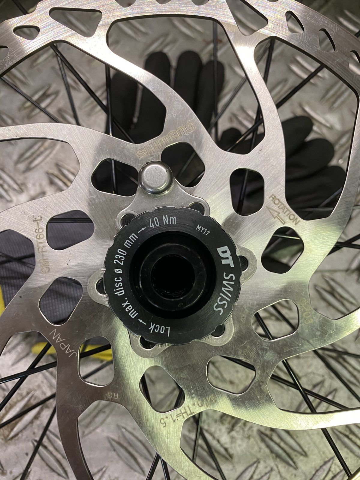

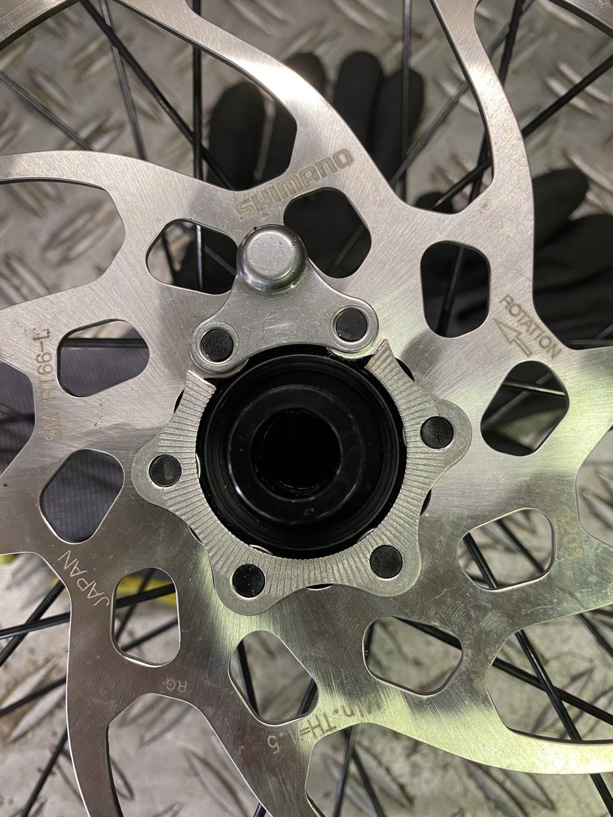

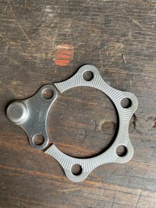

So, kurzer Zwischenstand. Scheint zu funktionieren und der Ring ist wohl nur ein Distanzring.
C5781908-52C2-4768-B36E-CF7501B8A5F8.jpeg263A4340-F05B-4C50-871F-B880ABB5507C.jpegEED87719-B2BC-47F9-93F8-4F8B68EA0E31.jpeg
Das ist so nicht ganz richtig der Ring dient nicht ausschließlich als Distanzring sieht man bereits an der nicht glatten (sondern geriffelten) Oberfläche.
Das hat mit dem Anzugs Drehmoment des Lockrings zu tun durch die Riffelung brauch das Drehmoment nicht so hoch zu sein
Danke für den Tipp. Ja, sobald ich ein schlechtes Gefühl bekomme. Schaue einfach die Woche nochmal drauf, ob sich was gelockert hat.

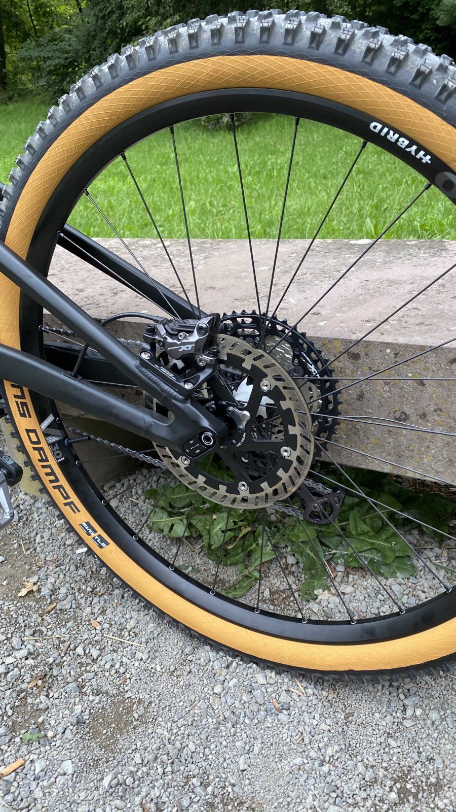

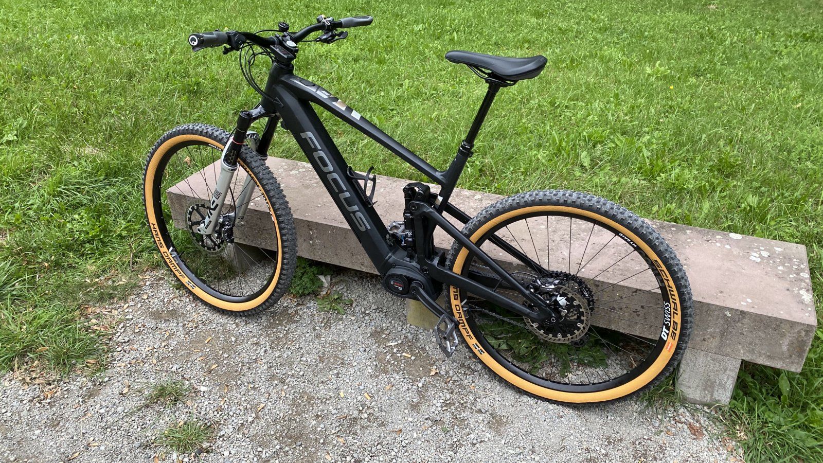

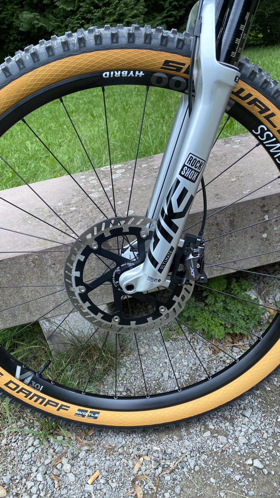

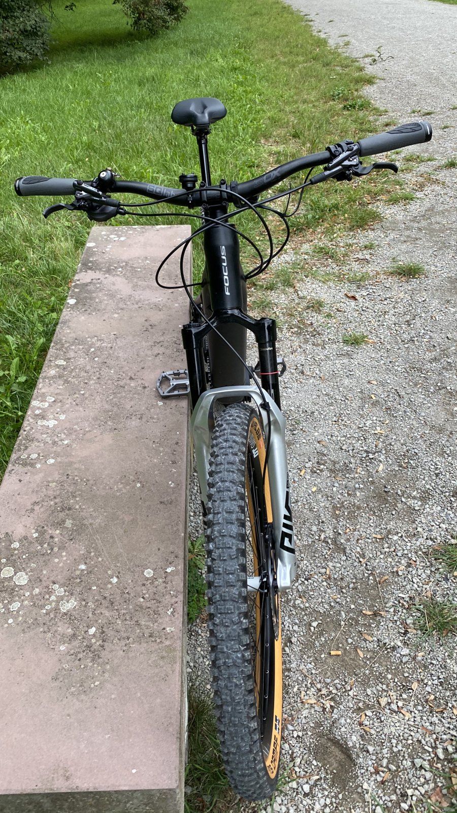

Hallo, ich habe nun Bilder gemacht und stelle euch mein umgebautes 6.8 vor. Ich habe es als 27,5er ("plus") im Angebot gekauft und dann folgende Punkte umgebaut bzw ergänzt:
1) Laufräder DT Swiss H1700 29"
2) Gabel RS Pike Ultimate silber
3 ) Kassette Shimano XT CS-M8100 10-51
4) Kette Shimano XT 8100
5) Bremsen Shimano XT BR-M8120
6) Lenker Sqlab 80X riser high 12° BS
7) Vorbau BBB 45mm / aktuell testweise Sqlab 80X 35mm
8) Reifen Schwalbe Hans Dampf 2.35 classic, tubeless Milkit
9) Pedale Crankbrothers Stamp 3 L silber
10) Schalt- und Bremsleitungen neu verlegt
11) Kioxhalterung Acid
12) XT-8120 Schalthebel ISPEC EV
13 ) Shimano SL-MT800-IL Remotehebel ISPEC EV
14) Griffe Ergon GS1
15) Sattel Ergon SM E-Mountain Core Prime
16) Bremsscheiben Magura MDR-P VR 220, HR 200
17) Beleuchtung Lupine SL SF vorn, hinten Sigma Blaze
18) Flaschenhalter Syncros Tailor Cage 1.0 schwarz matt
Beim Vorbau probiere ich noch ein wenig aus, wie ich den langen reach entschärfe. Der 35mm mit dem 12° BS fährt sich komisch. Was mich aber besonders Stört sind die lauten Motorgeräusche unter Last. Ich meine nicht das Dröhnen, sondern ein Geräusch ähnlich einer stark schleifenden Kette an der Kettenführung. Die ist es aber nicht - habe es schon ohne diese gefahren. Tritt auch nur unter Last auf. Trete ich ohne und langsam in die Pedale, läuft es gut. Hinten schleift etwas die Bremse, aber das lässt sich noch feintunen.
Insgesamt macht es viel Spaß!
Warum nur ne pike statt ner ZEB? 😋
Wie ist der core Sattel? Neigung sieht ein bißchen aua aus. Kann aber auch an der Perspektive liegen. Bei mir geht die Spitze leicht nach unten, sonst drückt es mir alles ab.
Hast da aber echt noch Geld gelassen.
Die Griffe 🤣🤣🤣
Sieht sonst gut aus
Hast du nen neuen Steuersatz reingesetzt? Weil der originale ja ziemlicher Müll ist.
Sattel ist überraschend bequem und federnd. Das sind die einzigen Griffe mit Unterstützung, die mir in der Dicke zusagen. GA3 empfinde ich als zu dünn und die sqlab mochte ich auch nicht. Die Pike ist es aufgrund eines Angebots geworden. Konnte sie vorher testen und war angetan. Konnte ja ein paar Komponenten vom Jam wieder zu Geld machen
