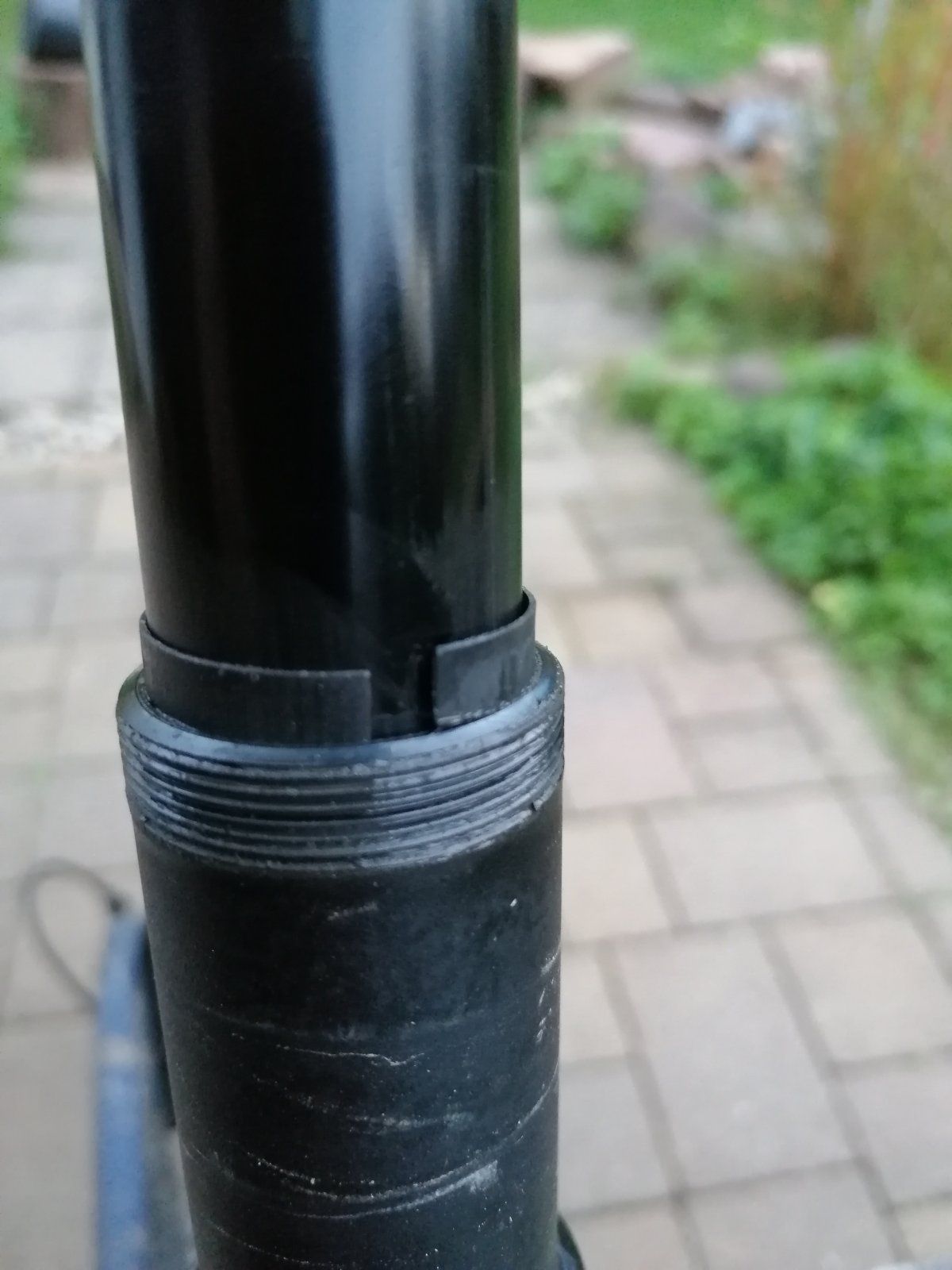

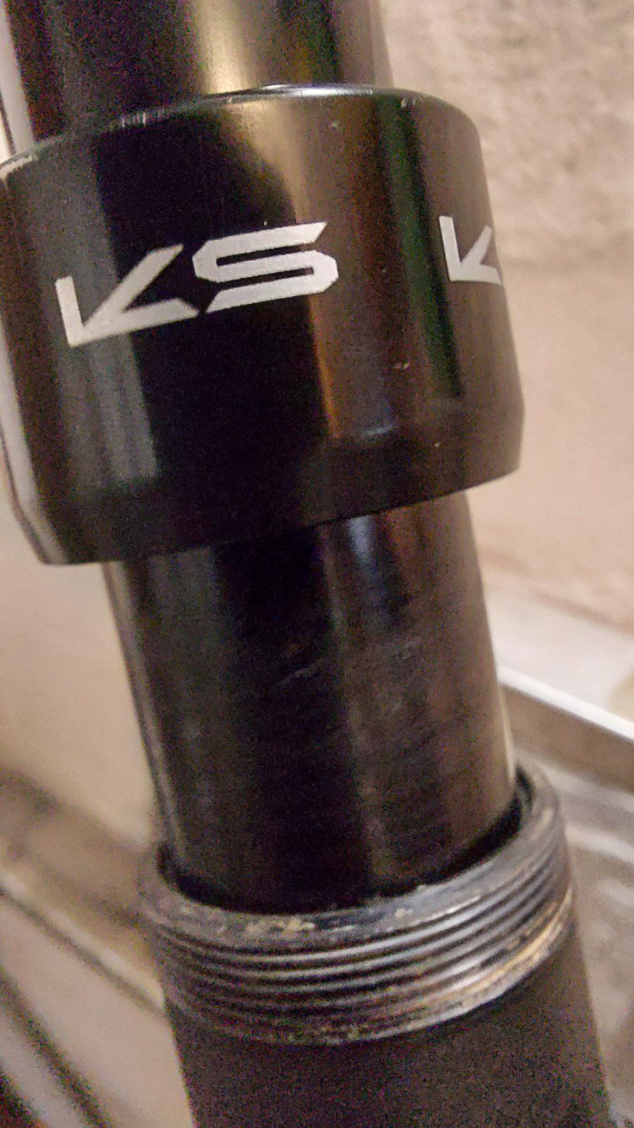

... die Stütze kann ich nur mit vollem Gewicht und Gewalt nach unten bringen. Dabei schleift irgendwas im Rohr gewaltig.
ist ja witzig, ich habe das selbe problem.
Sonntag bei leichten Regen ne Tour gefahren und jetzt klemmt das ding. fühlt sich an, als wäre Sand in der Gleitbuchse. hoch geht aber geschmeidig.
probiere ich heute aus.
Ich schraube oben die Abdeckung ab und mache dann etwas dünnes Fett auf das Tauchrohr und drücke es dann mit dem rohr nach unten.
mal sehen.
Ist aber sonst ja noch Garantie drauf, aber gibt schlecht Werkstatt Termine...
Kennt ihr diese "Spange" die dort raus guckt?
Wenn du noch in der Gewährleistung bist, würde ich das erstmal dem Händler zeigen.
Das Teil rein drücken, geht vermutlich nicht?
vielleicht mal eine Mail an KS schicken.
kann man die überhaupt zerlegen?
Meine habe ich jetzt erstmal gefettet. geht jetzt zwar rauf und runter, aber nicht so richtig geschmeidig. werde das erstmal beobachten.
