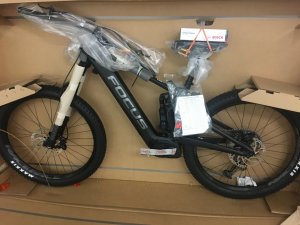

Heute gekommen.
bis auf Rahmen Motor Akku brauche ich nix.
wer also was will wie Gabel, Dämpfer Laufräder bitte melden.
