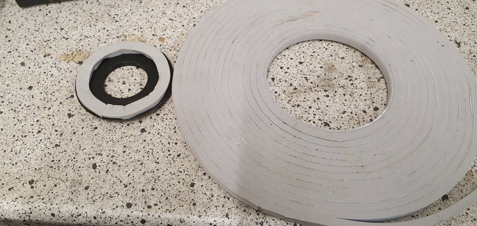

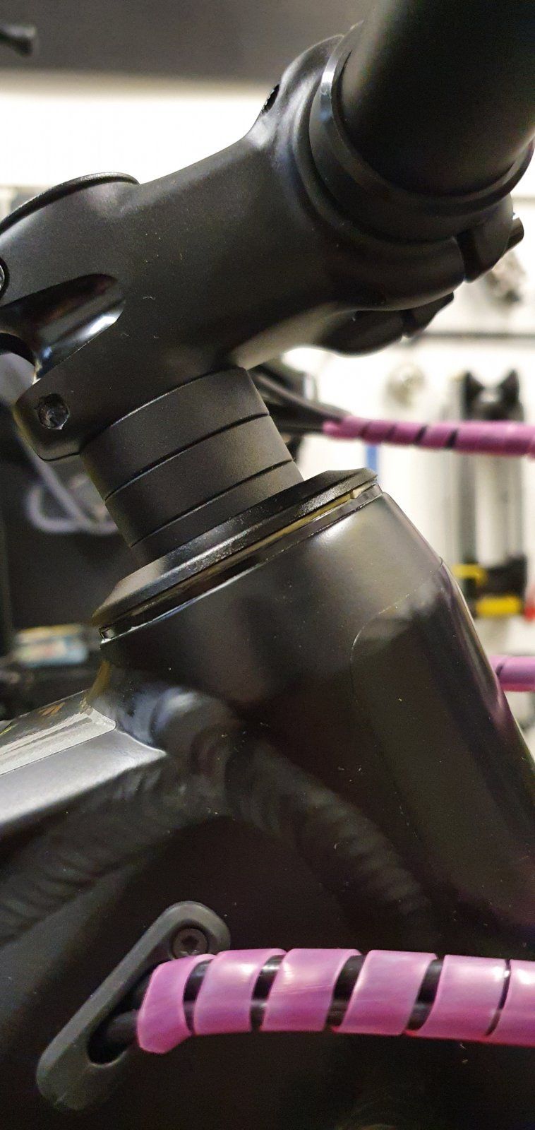

ich habe für das Spalt-Problem beim Steuersatz ne einfache Lösung. So dringt da kein Dreck und Wasser ein. Finde diesen Spalt mehr als Fragwürdig...aber laut Kundensupport von Focus so ok.
Für mich muss das mehr abdichten.
@SAM82 das scheuert später mal wie Sandpapier wenn sich da Dreck ansammelt.
Das ist sehr stark komprimiert und auf der Schale hab ich ordentlich Fett geschmiert.
Ich gehe jetzt nicht davon aus das da so schnell was zwischen kommt, aber ausschließen kann ich es natürlich nicht.
Ist aber besser, als die Drecksammelgrube innerhalb, wenn es offen ist.😆
Werde es beobachten.

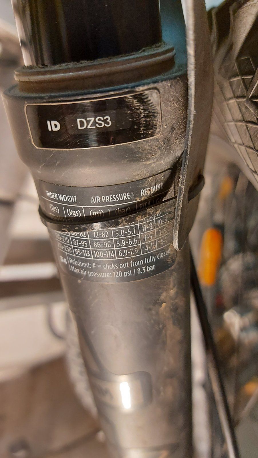

Entweder kaufst du dir das 5wt teflon Öl, oder du kippst auch da 40cc fox gold rein, so wie es die meisten machen. Mache ich auch.
Habe bei diversen Service Stellen nachgefragt, passt schon so.
Danke,
40cc, wenn ich in die fox Tabelle schaue, habe ich also eine: "34mm non-SC Grip Damper-Side Bath", Richtig?
Dann werde ich vermutlich ne Pulle Gold kaufen und das für alles nehmen.
