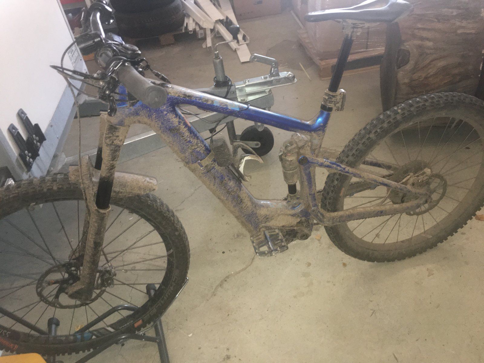

Bald wird das jam durch das jam ersetzt.
warte noch auf vr Laufrad und Dämpfer.
dann wird Sattel * und Lenker umgeschraibt.
dann geht das 9.8 drifter günstig weg.
