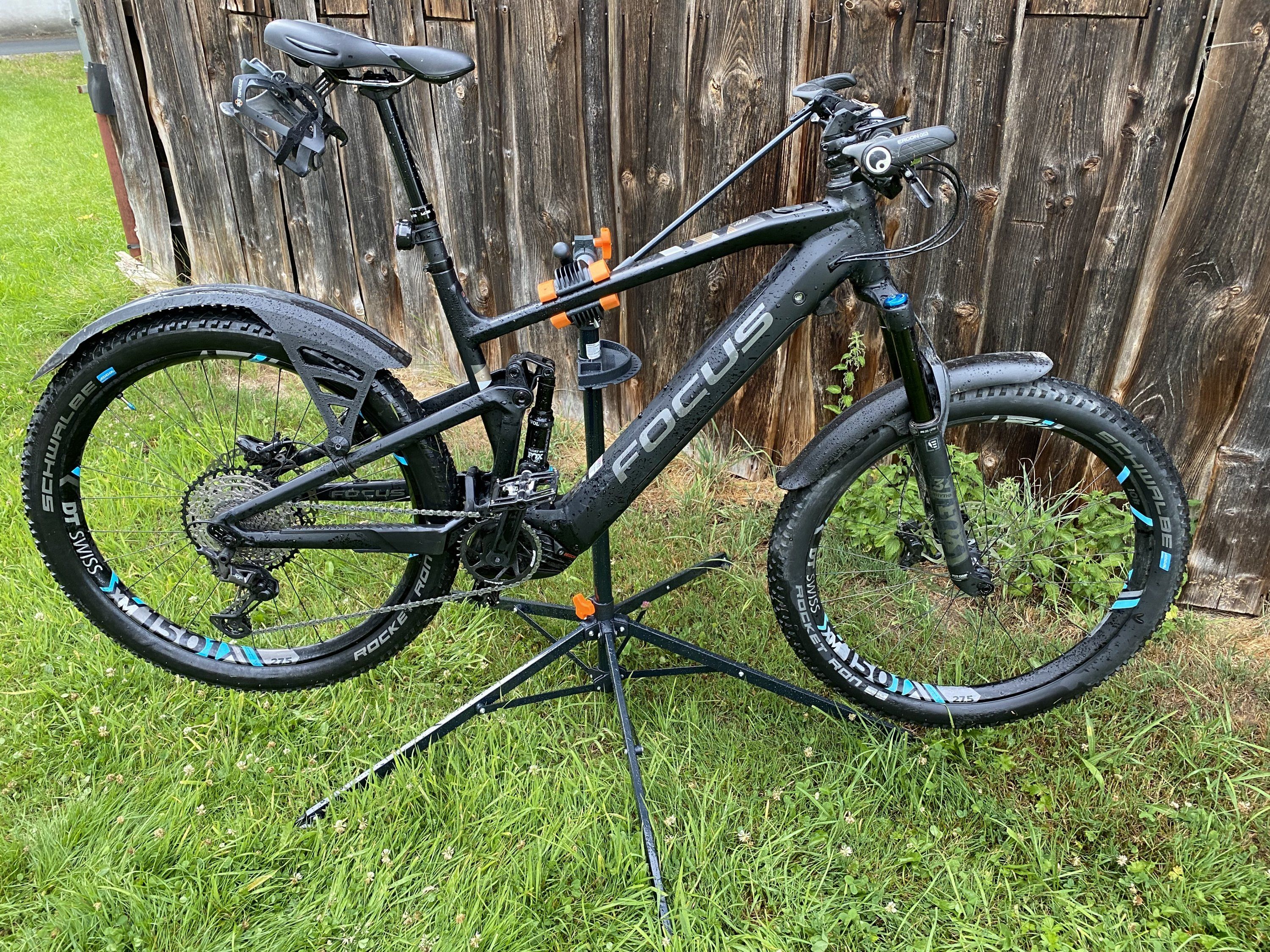

DTSwiss XM 1501 mit 40mm Innenweite, v+h 27,5x3.
Ich bin sehr zufrieden (agil, komfortabel, sicher, zumindest bei trockenem Untergrund), mein Fahrprofil ist allerdings mit 95% Tour und 5% S0-S1 hier vermutlich kein Maßstab ;-)

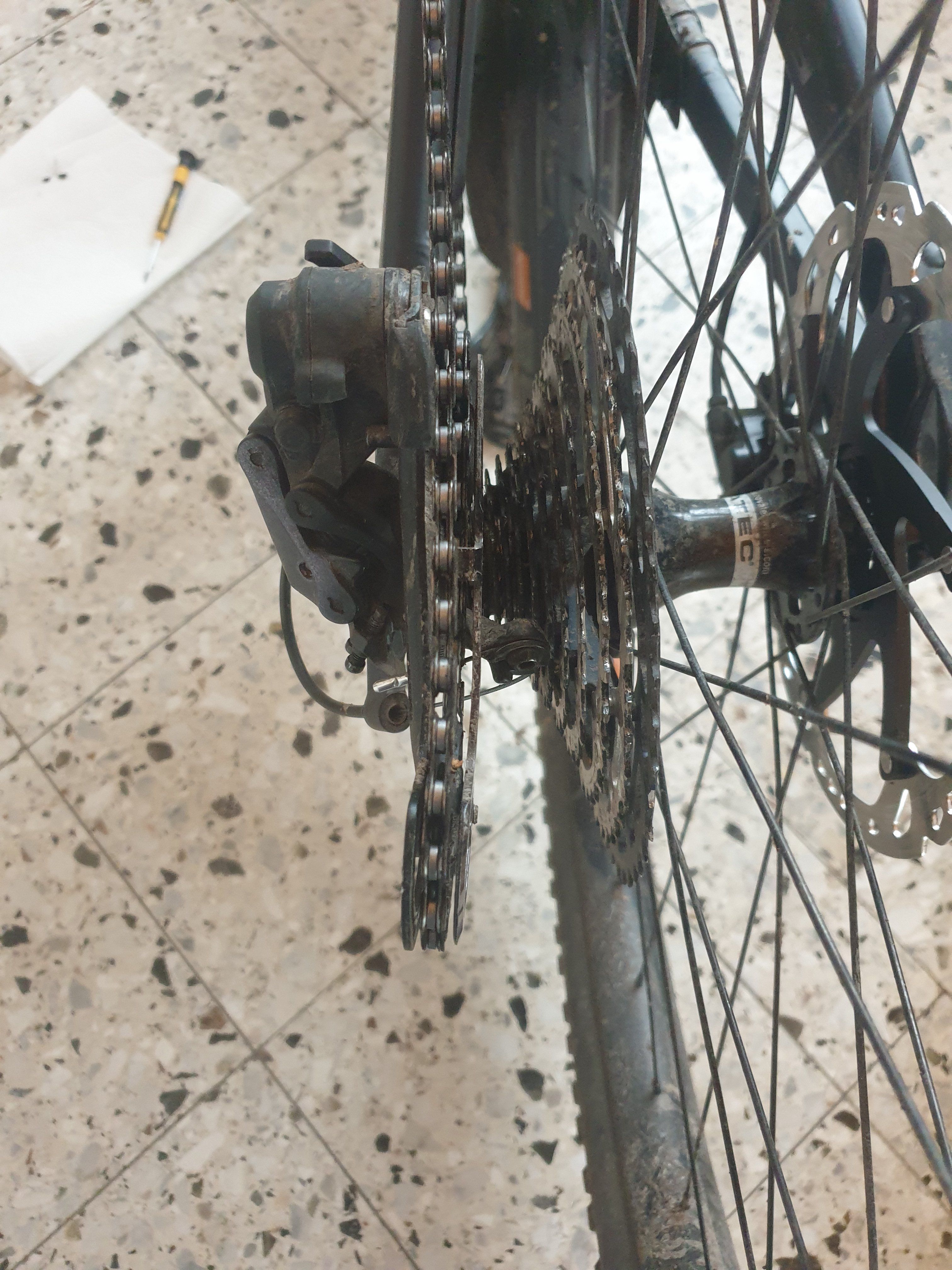

Hallo, mir ist leider im Gelände ein Stock ins Schaltwerk geraten. Nun steht das untere Röllchen vom Schaltwerk etwas schief.Hab es schon etwas zurück gebogen bekommen, aber die Kette schleift immer noch am Käfig und läuft nicht sauber.Wollte morgen den Käfig mal abmachen und auf der Werkbank versuchen noch gerader zu bekommen.Jetzt weiß ich natürlich nicht ob das Schaltauge auch was abbekommen hat.
Kann mir jemand sagen wo ich überhaupt so ein Schaltauge her bekomme, über die Focus Teilenummer finde ich irgendwie nichts?
Und den Käfig als Ersatz scheint es auch nicht einzeln zu geben oder?
Das 12 Fach schaltwerk ist nicht gerade, der Käfig ist speziell "gebogen" wenn du den plan dängelst, isser ganz hin.
Ferndiagnose ist schwierig, ob wirklich was krum ist, kp.
Wo genau schleift es denn?
Kann ich nur zustimmen. Der Käfig der Xt ist leichtbgebogen unten. Aber nicht so stark wie auf dem Bild.
Aber versuchen zurück zu drücken würde ich nicht. Gibts aber nicht einzeln glaube ich.
