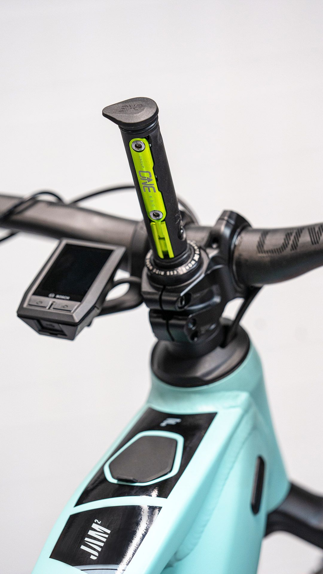

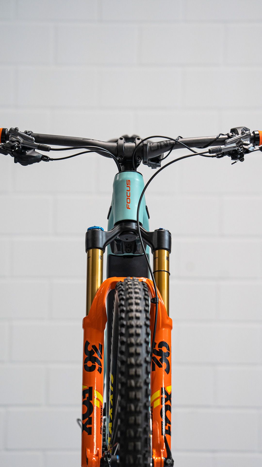

Mal wieder zurück zum Thema Umbauten.
Ab heute bis Sonntag gibt es 20% bei Acros.
D.h wer sich an dem verbauten Steuersatz am Jam stört, wie ich z.B. ;) kann auf den Steuersatz welcher auch am Jam 6.9 2021 verbaut ist, wechseln.
Ich selbst werde aber nicht den neuen Focus Vorbau verbauen, da man hier nicht mit Spacern die Höhe oder einen Vorbau seiner Wahl verbauen kann.

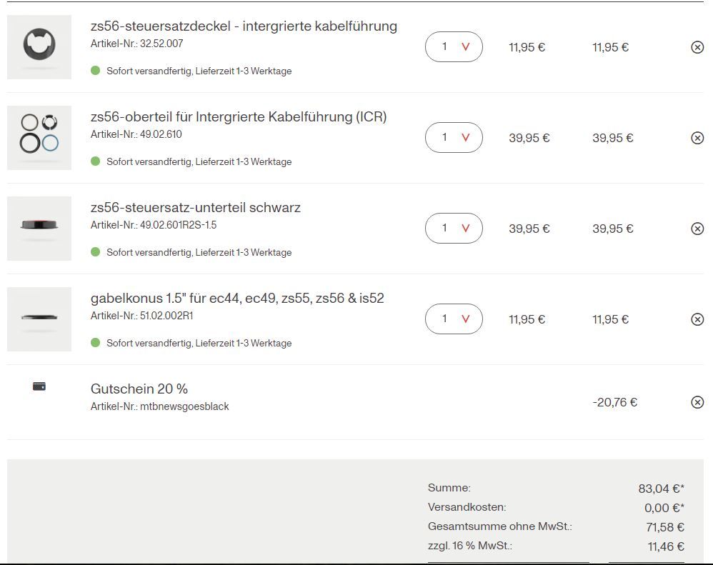

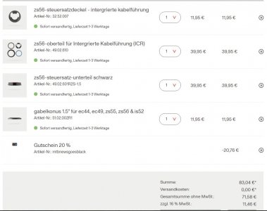

Ich zähle mal die Teile auf mit denen man die Kabel so führen kann, wie am Jam aus der Christmas Edition.
https://www.focus-bikes.com/de_de/customised-christmas-jam2-custom-e-mtb
Link zu Acros:
https://acros-components.com/focus
Benötigte Teile auch im Bild im Anhang.
Pos.ArtikelnummerBezeichnungMengePreisSumme
132.52.007zs56-steuersatzdeckel - intergrierte kabelführung111,95 €11,95 €
249.02.610zs56-oberteil für Intergrierte Kabelführung (ICR)139,95 €39,95 €
349.02.601R2S-1.5zs56-steuersatz-unterteil schwarz139,95 €39,95 €
451.02.002R1gabelkonus 1.5" für ec44, ec49, zs55, zs56 & is52111,95 €11,95 €
5#mtbnewsgoesblackGutschein 20 %1-20,76 €-20,76 €

Zurück zum Thema Steuersatztausch....
Mir ist aufgefallen, dass ich das Kabel zum Kiox gar nicht aus dem Rahmen entfernen kann, da die Stecker des Kabels nicht durch die Rahmenöffnung links oben passen.
Weiß jemand Rat?
Ist der Stecker auf der Motorseite kleiner als die KIOX Seite?
Um die Kabel durch das Steuerrohr zu führen, muss ich das KIOX Kabel ausbauen.
Was willst du genau machen? Die Kabel durch den Steuersatz verlegen?
Dazu musst du dann wohl das Kabel am Motor abstecken und dann komplett neu verlegen durch den Steuer Satz.
Ja genau, Kiox Kabel durch den Steuersatz,
Dafür muss das Kabel aber erstmal aus dem Loch im Rahmen.
Der Stecker auf Kiox Seite passt da nicht durch,
Du sagst du Motorseite passt durch das Loch im Rahmen?
Na gut, ich probiere es. Das wird wieder ein Kampf mit der Kabelführung unterm Akku.... ;)
Ja der Stecker unten Passt durch muss Ja. Ich hab mir bevor ich das Kabel hochgezogen hab ein altes Schaltseil an den Stecker geklebt und das dann mithochgezogen. Dann kannst es dann wieder runterziehen und sparst dir den Motorausbau.

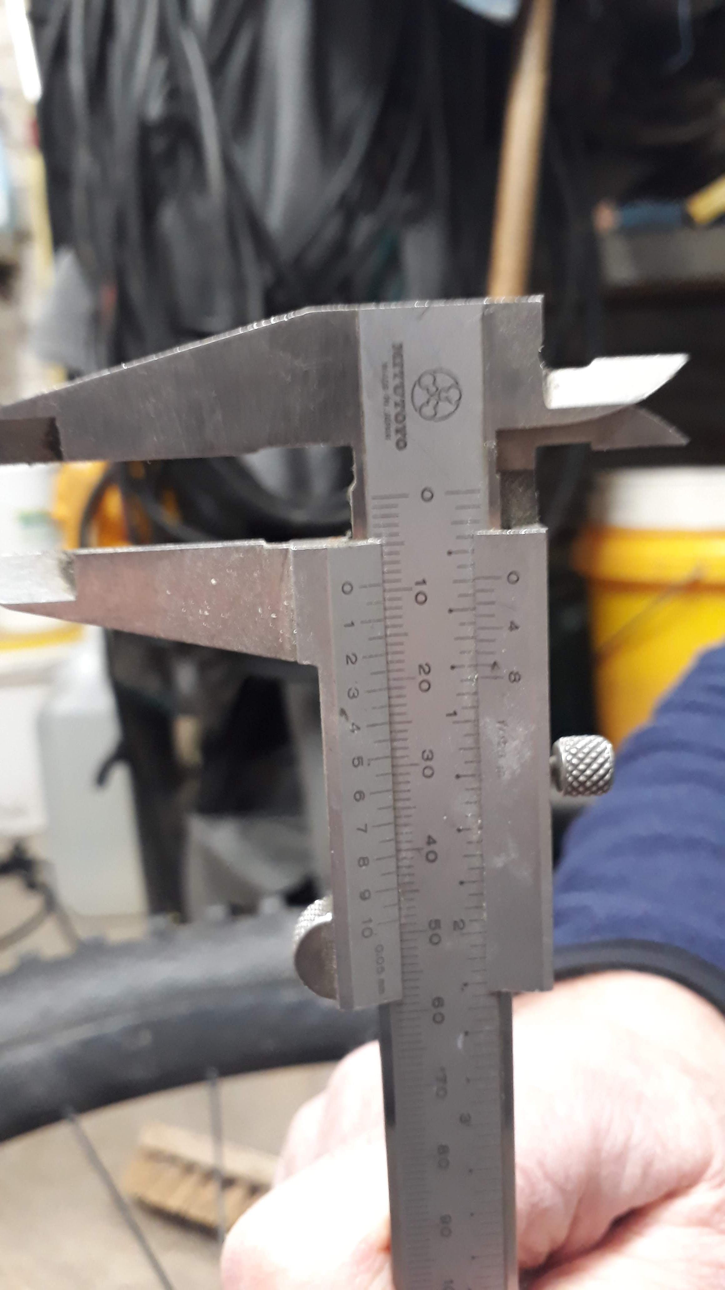

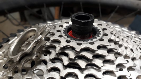

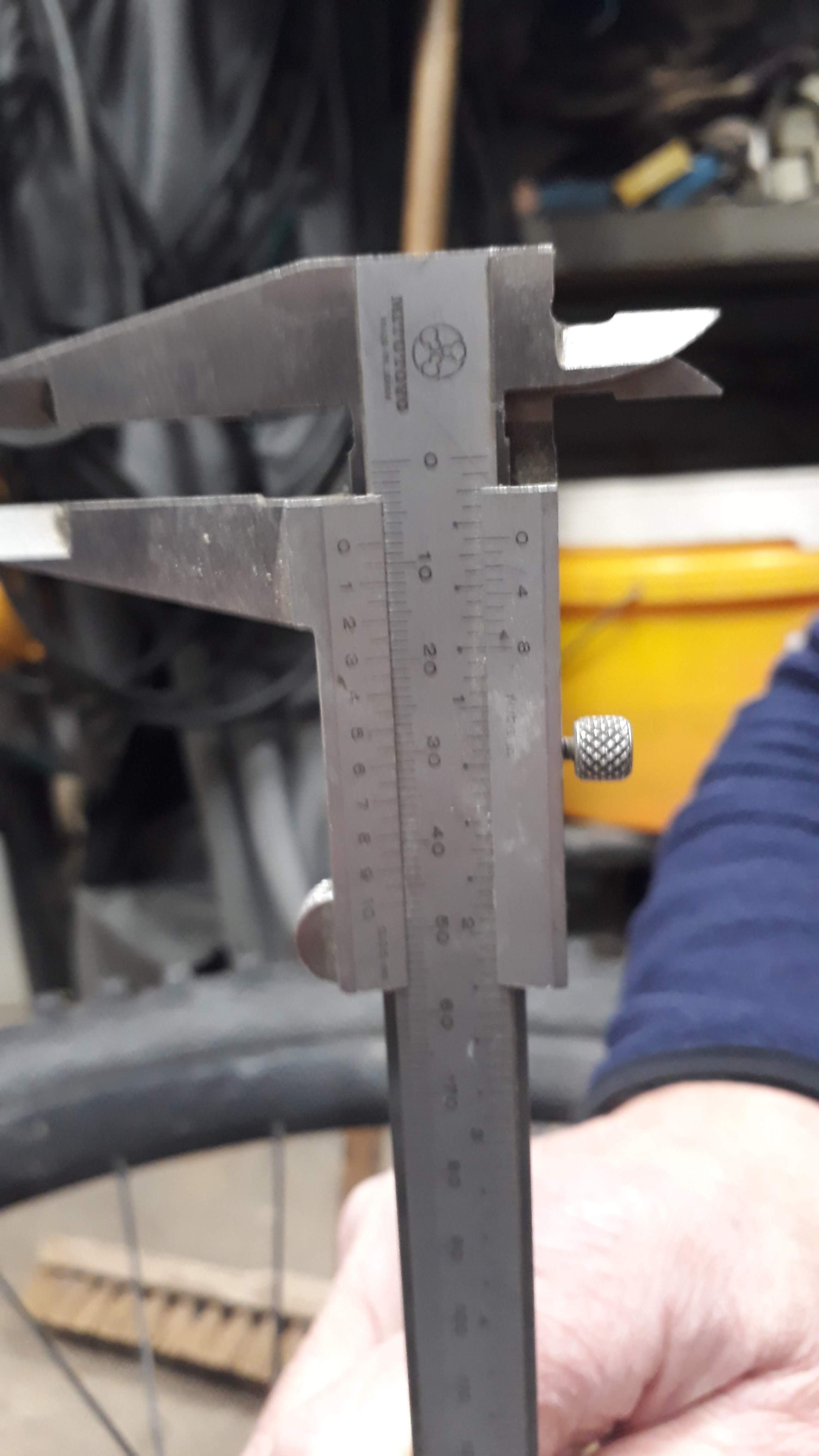

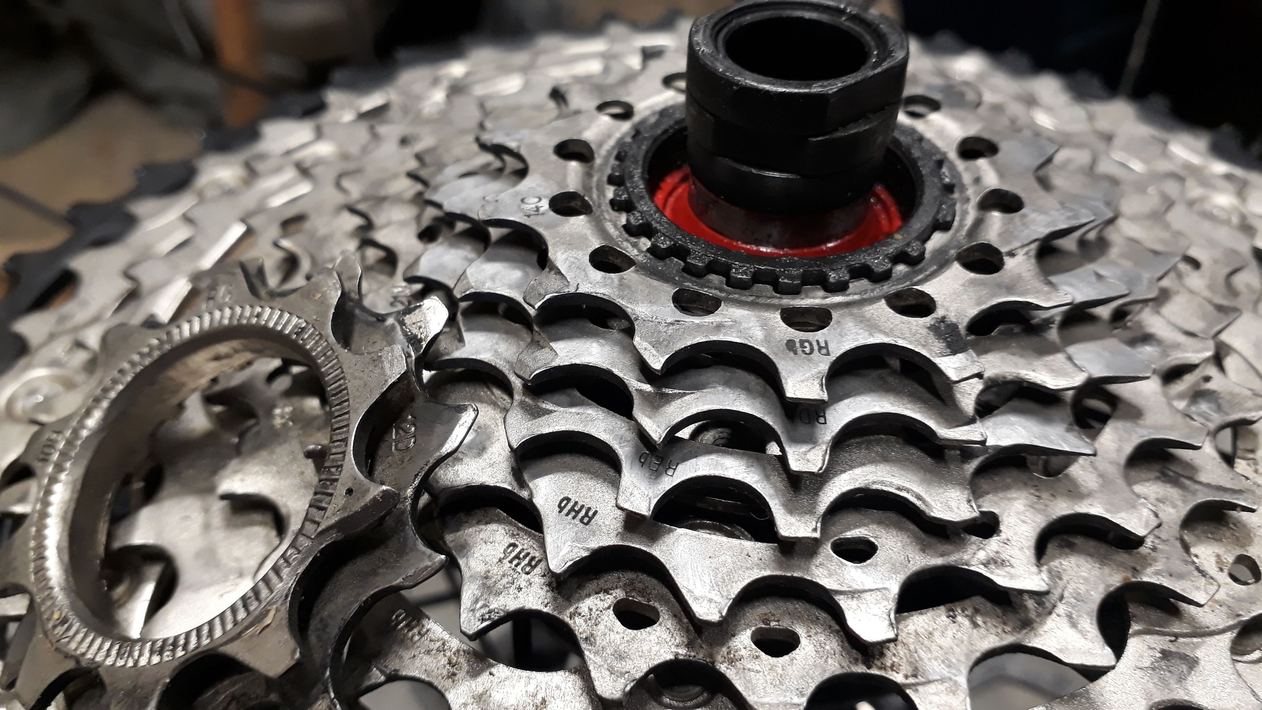

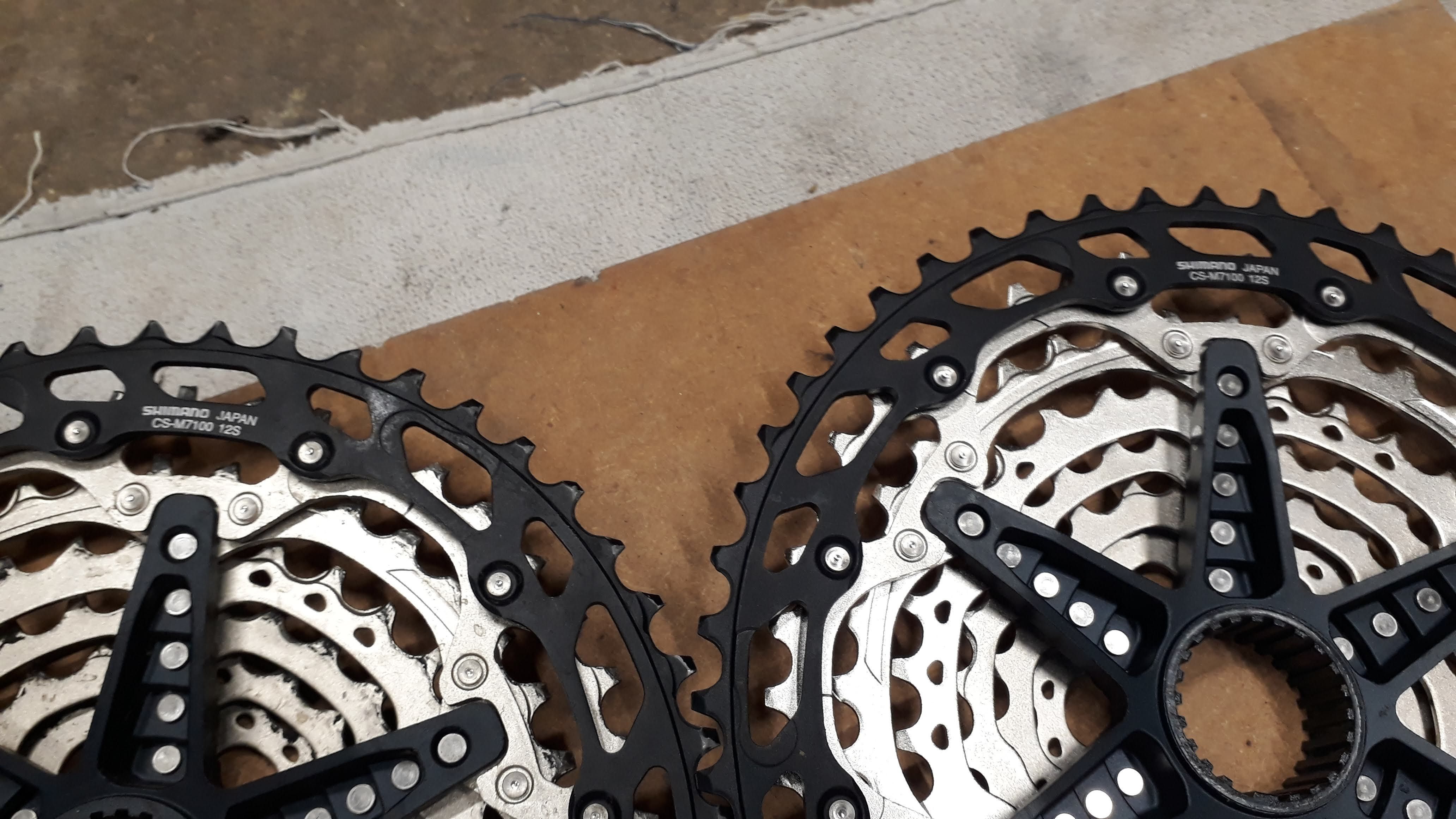

Ich wolte am Samstag meine SLX Kassette wechseln, hatte ein verschleisset bei Bike-Discount bestelt. Die neue kassette, mit der gleichen nummer paste nicht! Sie ist 1mm höher!!?? Alles 3x gecheckt! Hab ne mail an BD geschickt.

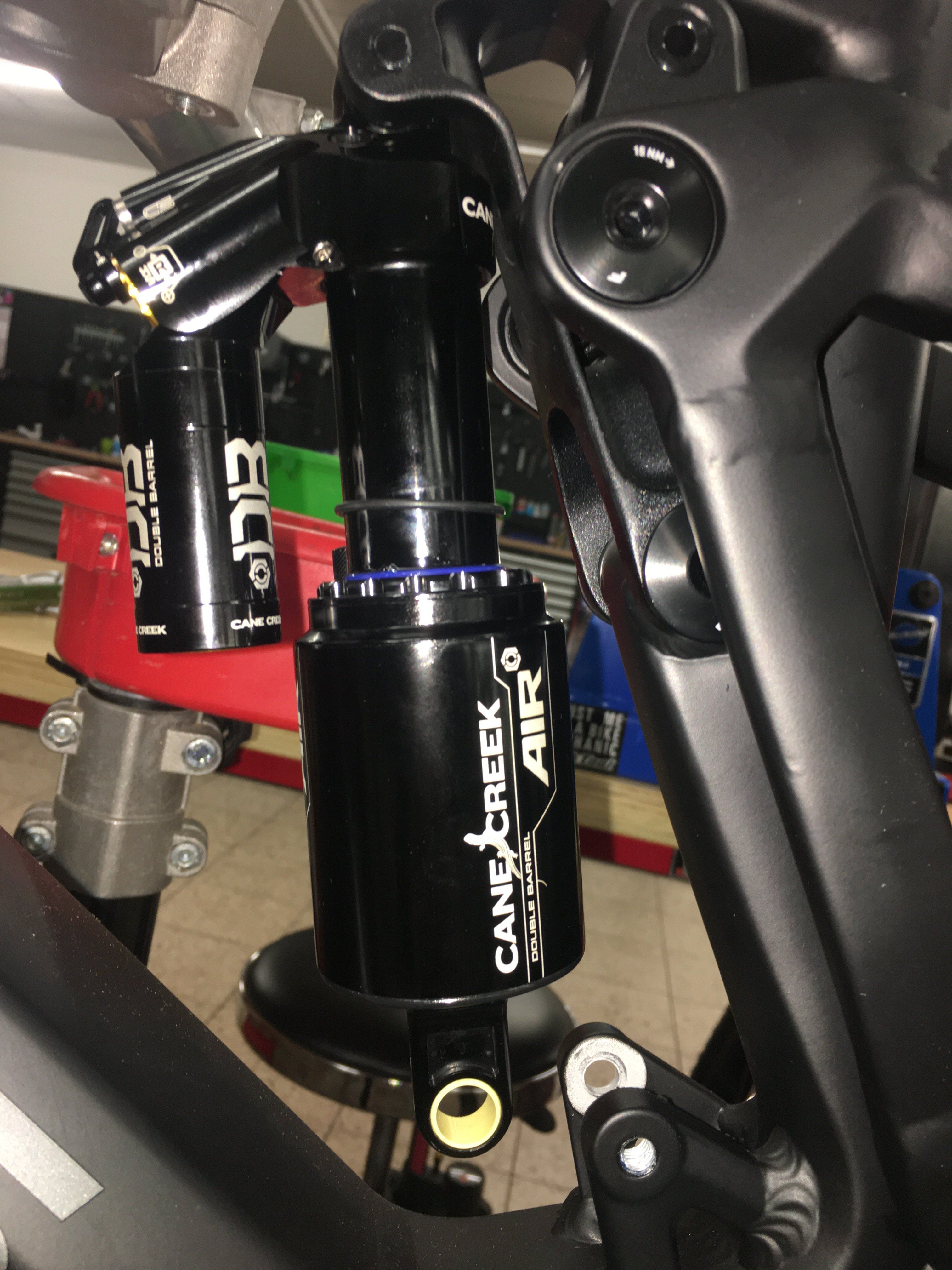

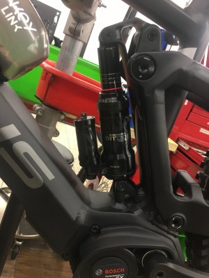

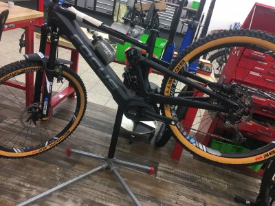

So. Nächste Ausbaustufe ist fertig. Passender Dämpfer drin
super Deluxe ultimate passt.

Naja.
einbaulänge ist ja klar. 210/55 mit 25x8 mm Buchse.
Es passt alles an luftdämpfer die an der hubstange keinen Aufsatz haben. Deshalb hat ja auch der cane creek ned gepasst. Der Dämpfer muss nur auf dem Kopf stehen.
bremsen und Schaltung bleibt org.
Lenker kommt mein 30x Carbon drauf und Sattel den 60x in 15 er breite.
