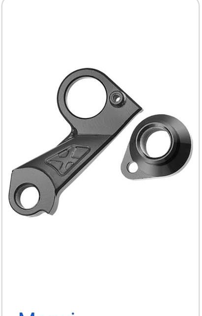

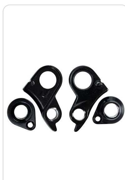

Naja, das schaltauge selber sieht man so nicht.
Was ich weiß, es gibt verschiedene schaltaugen für shimano 11 Fach und sram bzw. 12 fach bei cube.
Kann mir durchaus vorstellen, das es bei focus für das Modell auch 2 verschiedene sind.
Siehe Bilder.
Das eine kurze mit der Nase nach unten 2tes Bild ist für 12 Fach und sram, das andere für 11fach shimano.
Anhang anzeigen 26706Anhang anzeigen 26707
Vielen Dank. Jetzt Eis ich, warum mein 12 Fach Schaltwerk am Cube nicht ohne Modifikationen optimal funktioniert. Ich habe das 11 Fach Schaltauge dran gelassen .......
