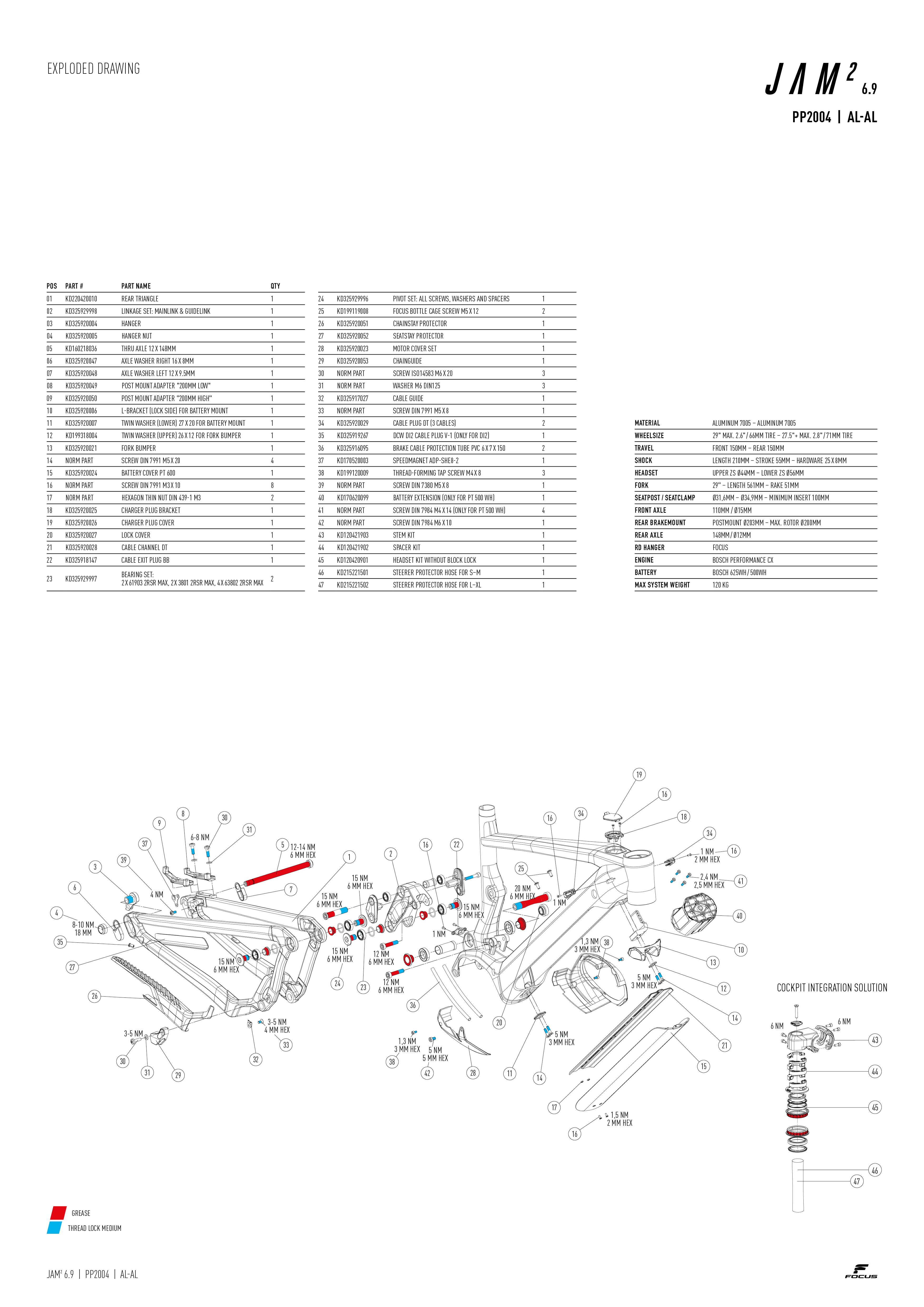

Teilenummern für 500er Akku: (richtigen Akku bestellen, Achtung vertikal und horizontal!)
JAM² 2021 Explosionszeichnung:
Battterieabdeckung:
- 15 KD325920024 BATTERY COVER PT 600
- 16 NORM PART SCREW DIN 7991 M3*10
- 17 NORM PART HEXAGON THIN NUT DIN 439-1 M3 (4 Stk.)
Batterie Extension für 500er Akku
- 40 KD170620099 BATTERY EXTENSION (ONLY FOR PT 500 WH) (1 Stk.)
- 41 NORM PART SCREW DIN 7984 M4 X 14 (ONLY FOR PT 500 WH) (4 Stk.)
Konzeptzeichnung Jam² 2020/2021:

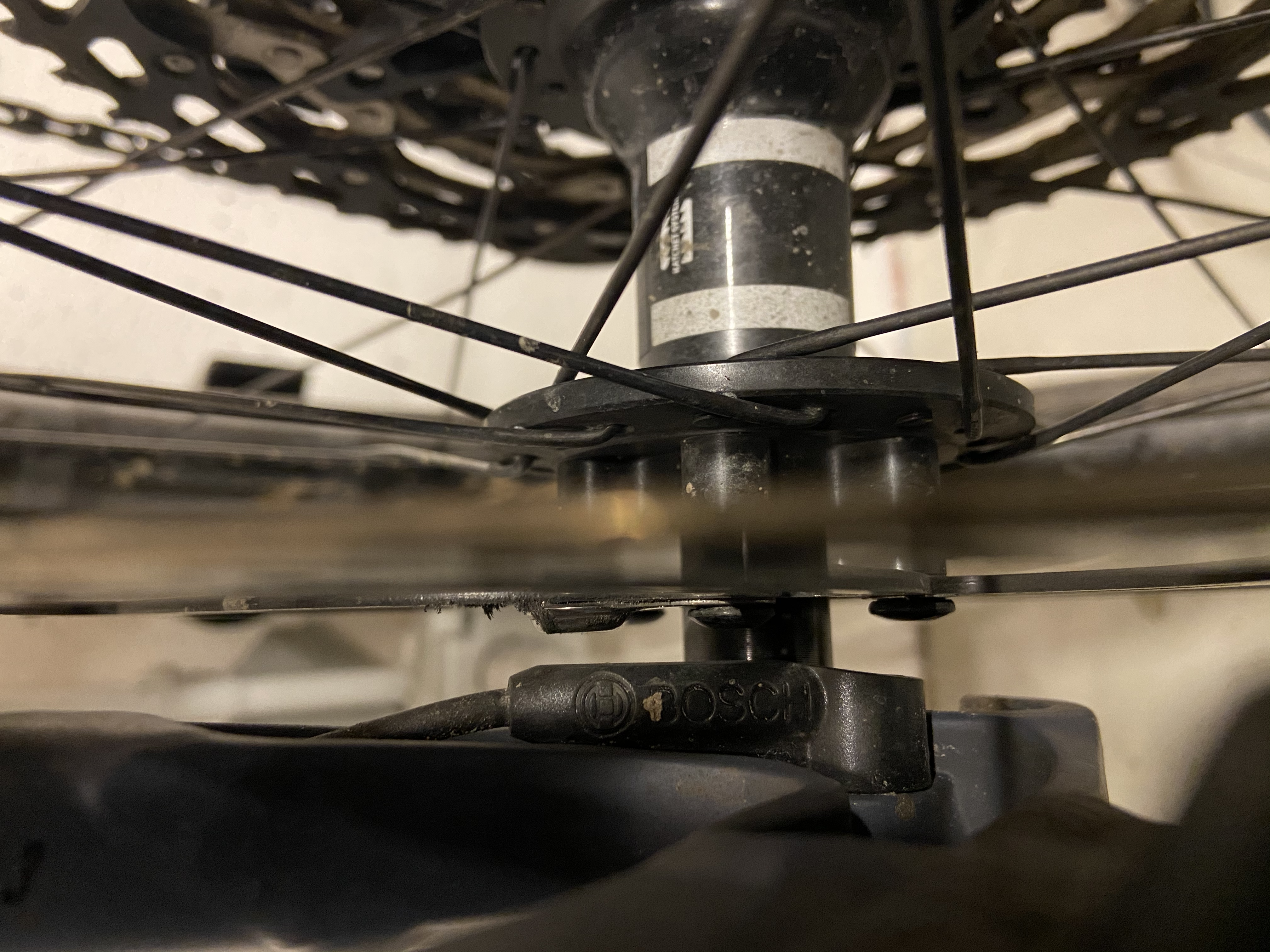

Ich fahre ein Jam² 6.8 Plus und bei mir ist original der kurze Magnet verbaut.
Auf dem Foto kann man einigermaßen erkennen, wie er am Sensor vorbei läuft.

Laut meiner Interpretation aus vorangegangenen Texten und eigener Erfahrung: kurzer Magnet für 27,5 und langer für 29er.
Einen langen Magnet brauche ich in naher Zukunft auch noch, da mein kurzer Magnet nur auf lang gedreht wurde.
Schön.
Ich hatte nach ca. 3300 km die ersten Aussetzer. Und das lag daran, dass der Magnet nicht optimal über den Sensor läuft. Die Problematik wurde mehrfach in diesem Fred beschrieben und diskutiert.
Ich glaube wir hatten das Thema mit dem langen und kurzen Magnet hier schon mal, beim Umbau von 29" HR auf 27,5HR.
https://www.emtb-news.de/forum/threads/focus-jam-2020-umbauten.6234/post-127994Nun habe ich mir den größeren Magnet bestellt und wollte ihn montieren.
Mir ist dann aber aufgefallen, das der "lange" Magnet bei kurz montierter Hinterachse überhaut nicht zur Sensorpostion passt. Ist das bei euch anders und gibt es evtl. unterschiedliche Montagepunkte des Sensors am Jam²?
Im Bild, der kurze Magnet (Original bei langer Hinterachse 29") und der lange für kurze Hinterachse 27,5"
Aus meiner Erfahrung: kurzer Magnet hat am plus ca 3000 km funktioniert. Danach ging es nur noch bis 12 kmh.
Mit dem langen bisher keine Probleme, trotz kurzem Radstand.
habe aber zur Sicherheit jetzt immer einen passenden torx dabei...
optisch sieht die Position aber immer falsch aus, egal welcher Magnet.

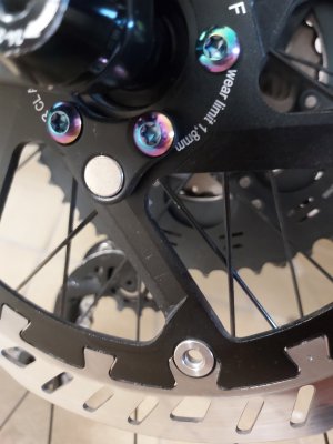

Hi. Hatte vor paar Tagen das Vergnügen das sich der magnet verabschiedet hat .
Der specialized magnet passt zu 100 Prozent

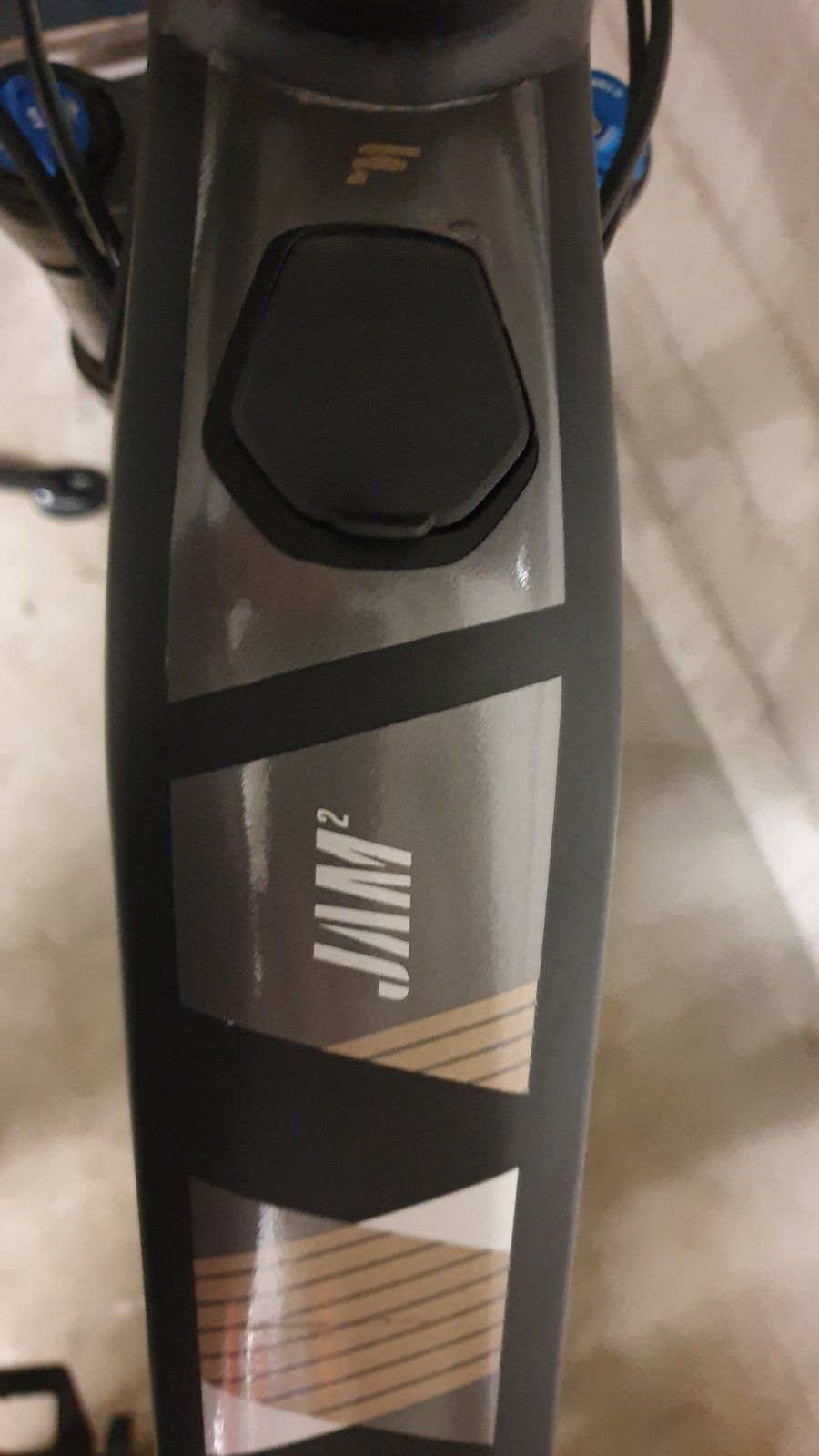

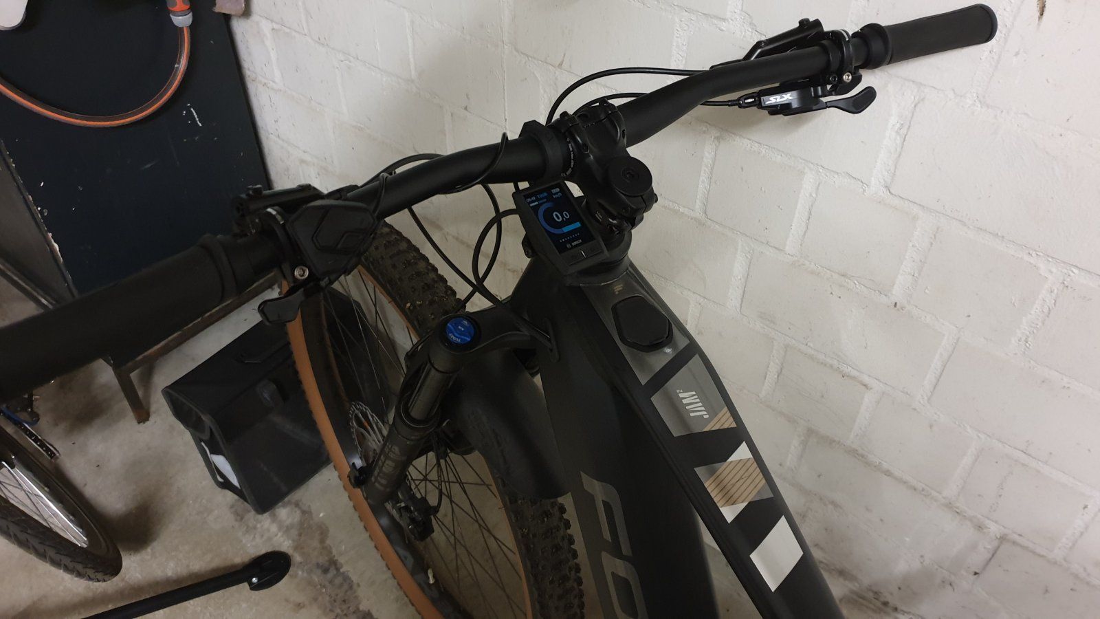

Also ich finde ja das Kiox ist schon schick. Aber habe es auch etwas versteckter montiert. Was mich noch echt stört sind die Aufkleber oben um die Ladebuchse. Mir gefällt die Position der Ladebuchse dort oben auch nicht so gut. Das hat Cube irgendwie schöner geregelt. Aber ich würde mich auch über mehr Bilder zu deinen Umbauten freuen.
Hat denn mal jemand diesen Aufkleber entfernt? Ich finde den farblich so unpassend.
