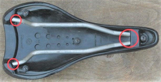

Auch der Sattel selbst kann knacken, Stütze und Sattel knacken aber nur wenn man sitzt, ...lässt sich leicht herausfinden.

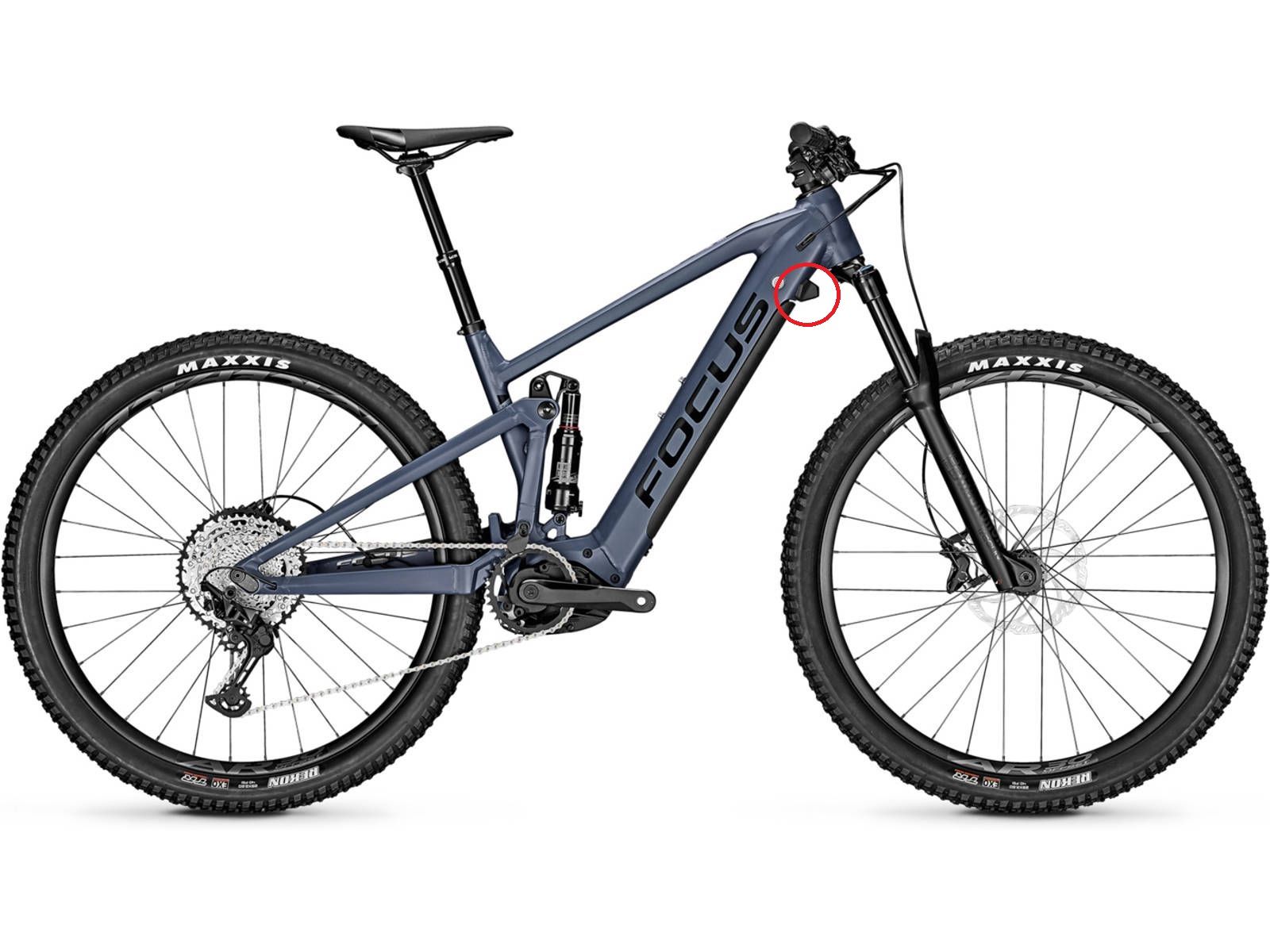

Bleibt erstmal nur was das hier für ein Teil ist, haben bei Focus nur die Bosch modelle?
Gabel Blocker
Damit die Gabel beim Einlenken nicht an den Rahmen haut. Ist meist den flachen Vorbau Winkeln zu verdanken.
Ob die shimano Modelle das auch haben, kein Plan.
