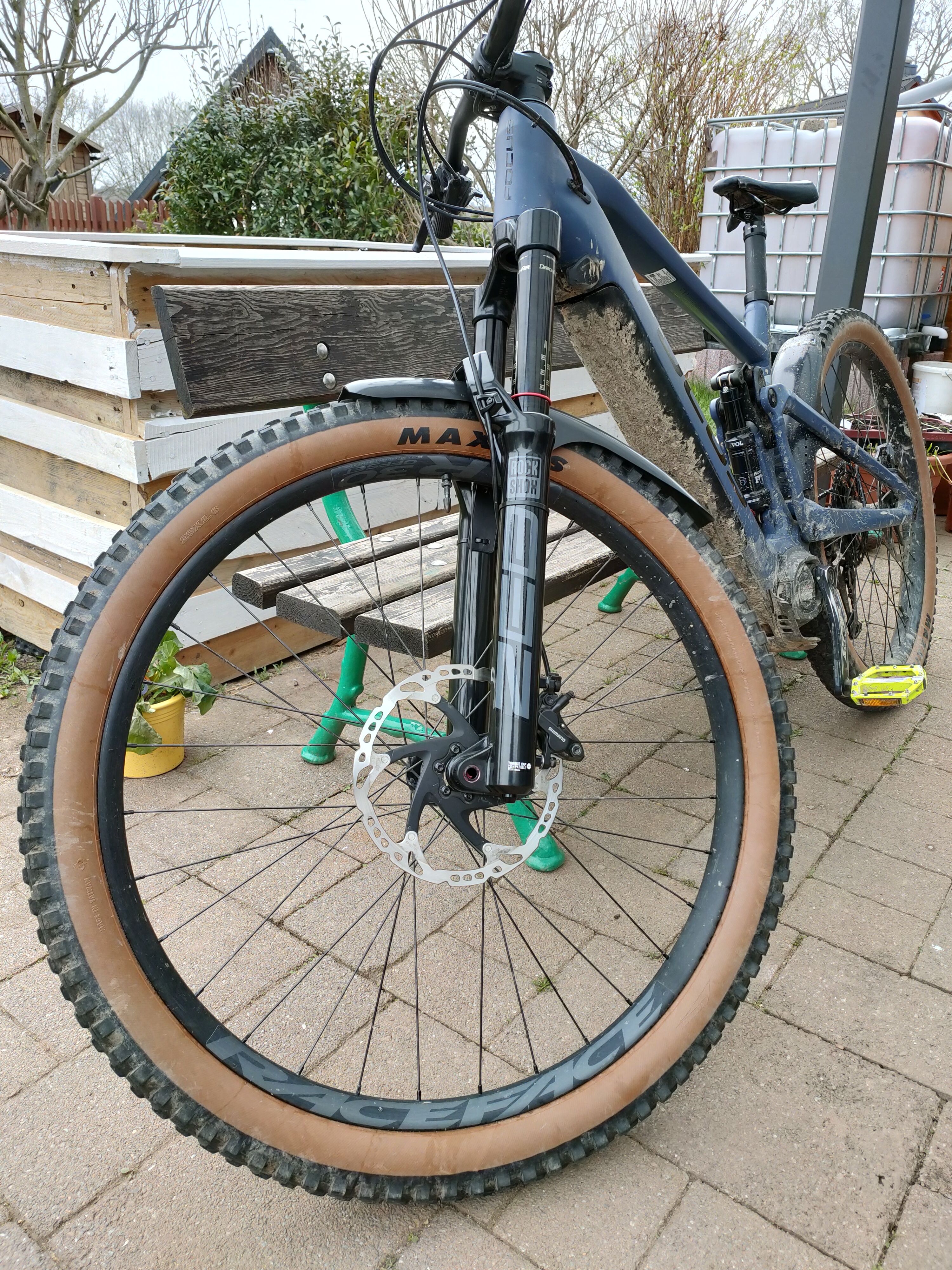

Am Samstag habe ich mich durchgerungen und eine ZEB R mit 160 mm in Holland bestellt. Heute ist sie angekommen und ich habe sie gleich eingebaut. Optisch macht die Gabel richtig was her und auf den paar Metern vorhin absolut überzeugend. Gegen die Lyrik habe ich mich nur wegen 3 mm weniger Standrohrdurchmesser entschieden.
Sieht cool aus. In Matt schwarz würde es noch etwas besser harmonieren....
Gibts die ZEB in Matt?
Ihr könnt ja mal berichten wie das "Fahrgefühl" ist.
Ja, matt wäre noch schöner.
Richtig testen kann ich heute leider noch nicht, aber der kurze Ritt gestern war echt überzeugend. Ich gebe bescheid, wenn ich richtig gedonnert bin.
Ein Kollege hat die ZEB in mattschwarz, sieht tatsächlich nochmal besser aus.
Lt. seiner Aussage ist die ZEB total direkt und "wie ein Skalpell" auf dem Trail, verzeiht aber keinerlei Fehler. Die Gabel ist wohl bocksteif, selber gefahren bin ich die noch nicht.
Ich bin mir nicht schlüssig, was an einer steifen Gabel schlecht sein soll........
Werde es einfach ausprobieren müssen :cool:
