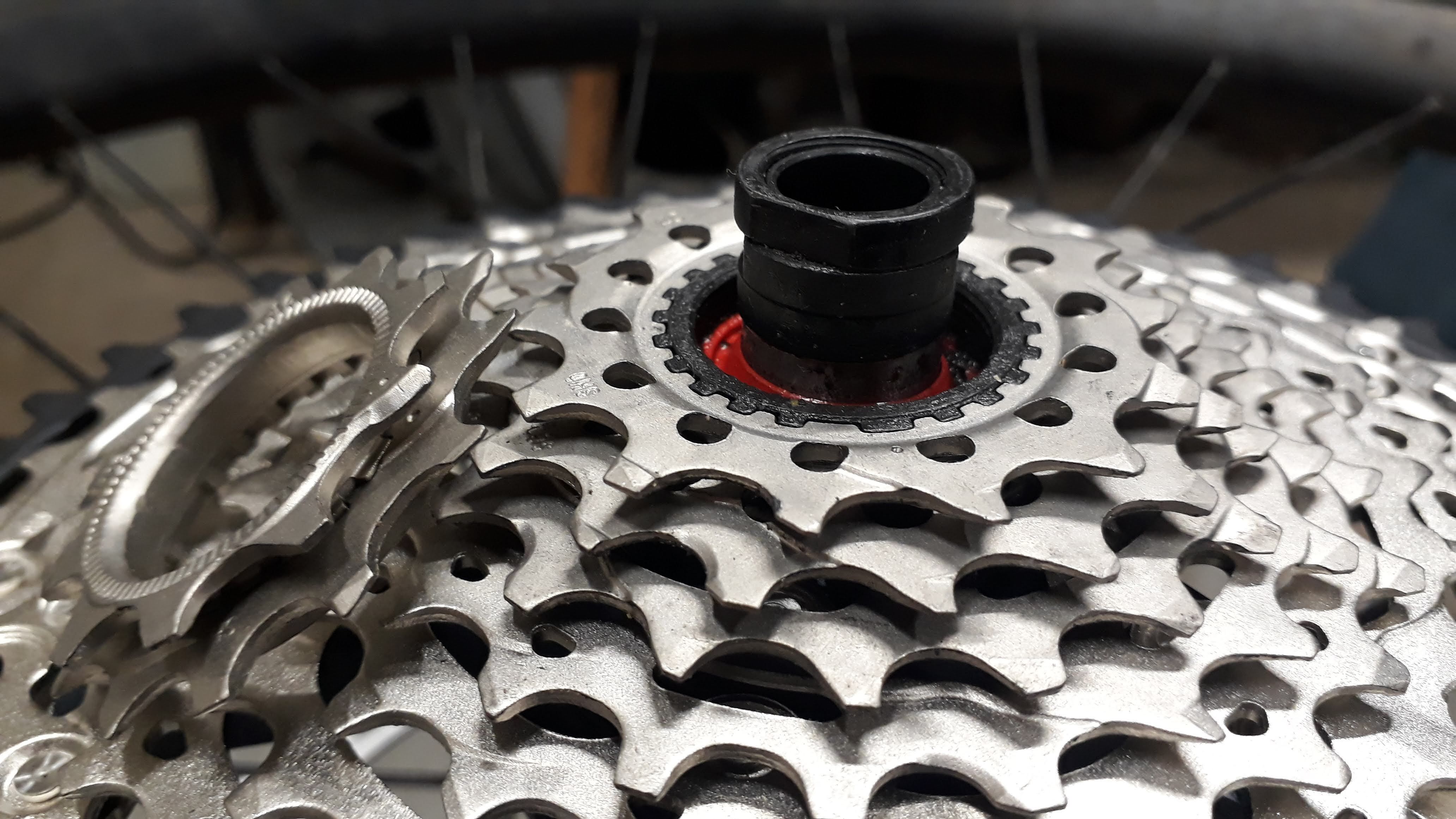

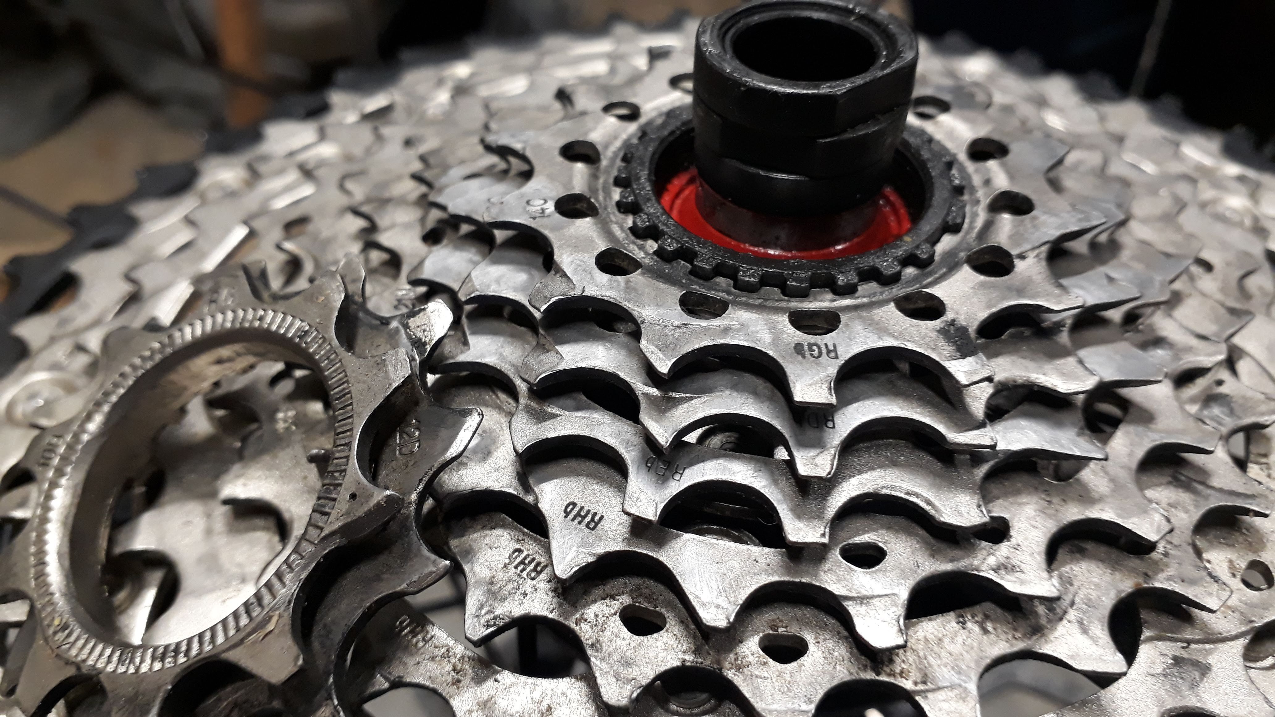

Heute mal wieder einen versuch gemacht um eine neue SLX 10-51 Kassette zu montieren. Wieder das gleiche problem das ich schon hatte, die Kassette ist zu hoch (4/10tel)! Werde jetzt die Kassette anpassen (Drehbank). Hat jemand das problem auch gehabt?
Schaut mal bitte die Bilder an.

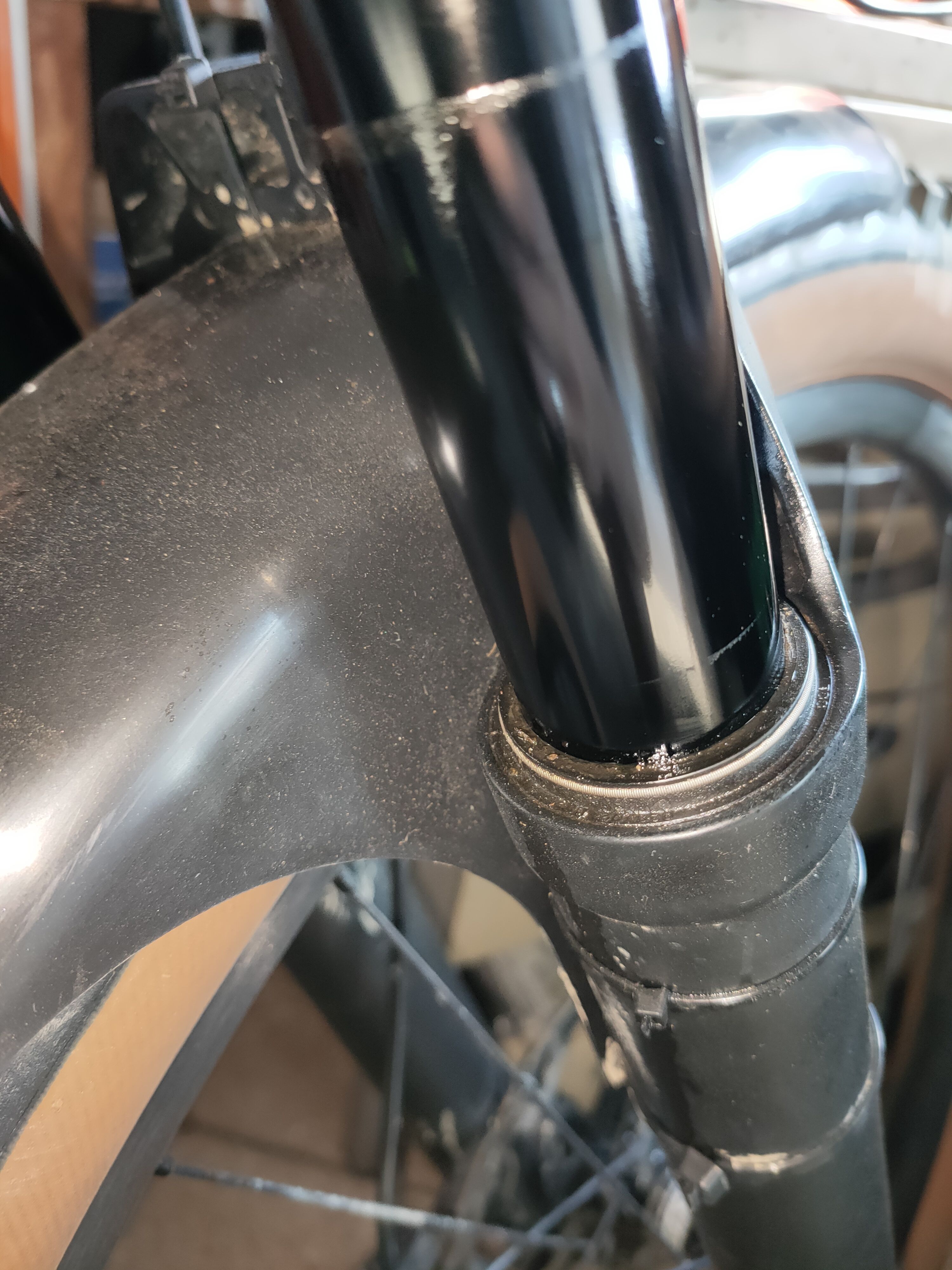

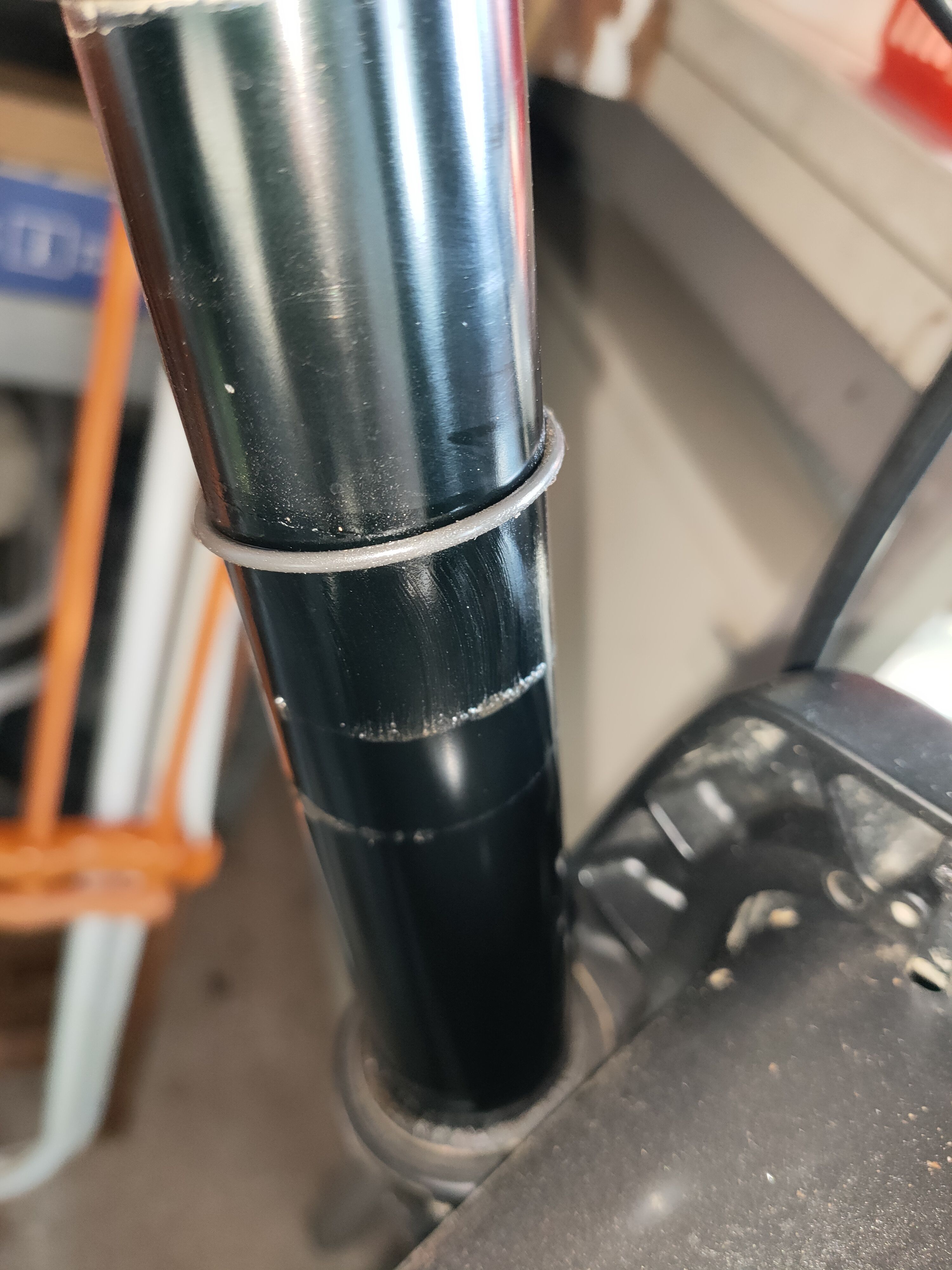

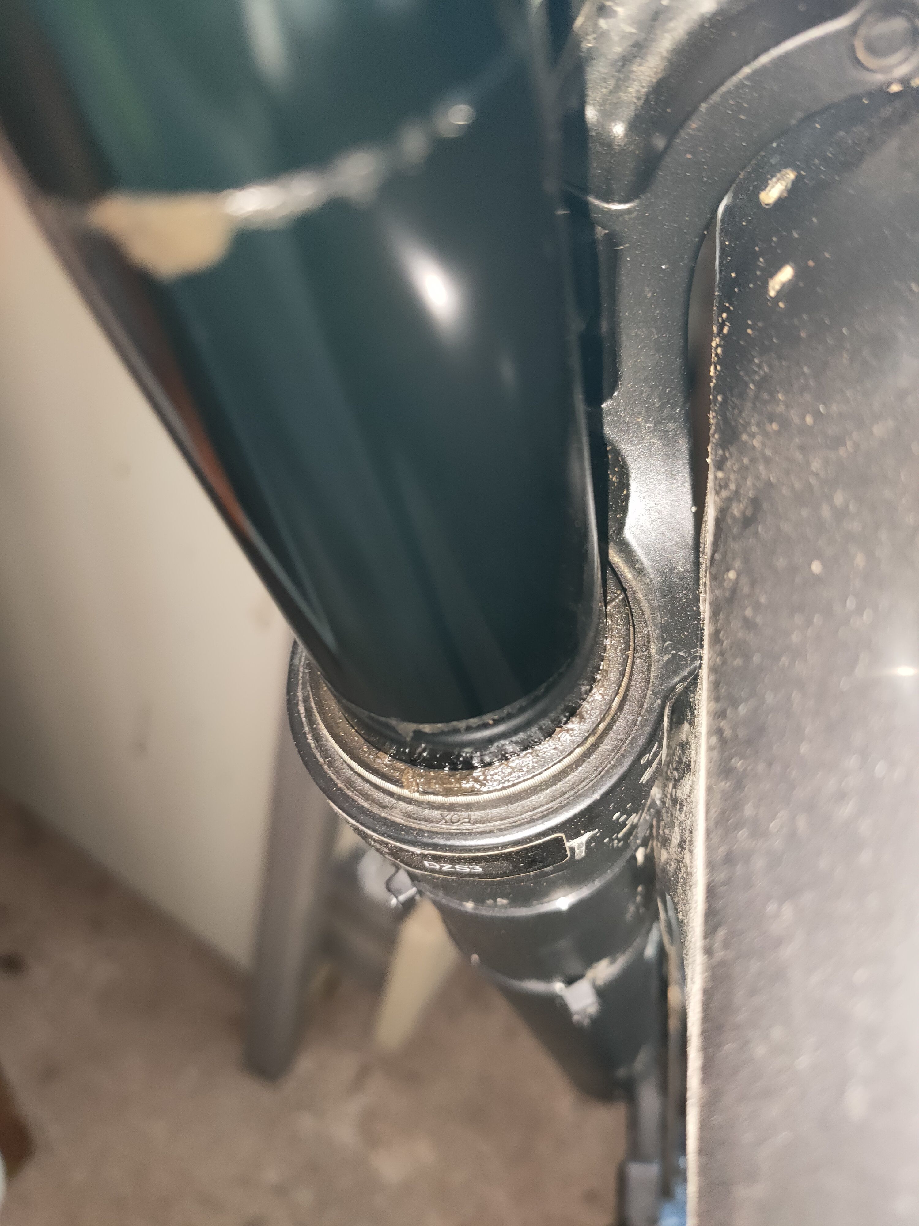

Meine Gabel (34er Fox Rhythm fürs EBike) verliert Öl und das gleich auf beiden Seiten.
Was ist da zu tun?
Wie/was meinst du? Beißt der Verschlussring nicht an?
Die Kassette ist an der auflagefleche (freilaufseite) höher als die alte (gleiche Kasette)! Das vorletzte ritsel falt dan nicht uber den freilauf. Bei der alten Kassette steht nach dem 3 vorletzten ritsel noch +/- 1.5 mm des freilaufs, so das das vorletzte ritsel greifen kan. Und NEIN ich mache nichts falsch bei der montage! Habe schon 4 Kassetten probiert!

Anhang anzeigen 25591Anhang anzeigen 25592Anhang anzeigen 25593
Hajajai
Halbwissen zum besten.
Alles mal ordentlich sauber machen, weiterfahren und beobachten.
Das die dichtungen so schnell nachgeben, gibt's nicht.
Außerdem, wo soll das Öl herkommen, ihr schlaubies? Die grip Kartusche ist geschlossen, da sind 40ml drin, auf der Luft Seite sind 15ml.
Das Öl sammelt sich unten im Casting.
Das wird das Gabelfett sein welches in den dichtungen drin ist, und das ist normal, das es rauskommt, würde mir mehr Gedanken machen, wenn alles furzt trocken ist, dann läuft die Gabel auch trocken.
