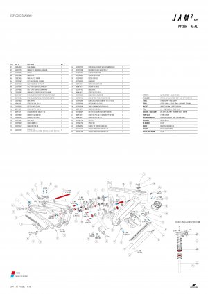

Hallo, hab mal eine Frage, eventuell hat da schon jemand Erfahrung. An meinem Jam² möchte ich die Abdeckung vom Bosch Powertube 625 tauschen weil diese defekt ist (hingefallen, fragt nicht wie 😕 ). Die Abdeckung gibt es als Ersatzteil, aber ich bekomme das montierte Cover nicht ab. Da sind 2 Schrauben, aber selbst wenn man die raus dreht sitzt das Cover bombenfest auf der Batterie. Gibt es da einen Trick bzw. speziellen Handgriff? Möchte nichts abbrechen und finde leider dazu gar nichts im Netz. Dank euch schon mal
Die schrauben hast du ja draußen, dann wird das Cover einfach abgeschoben vom akku, Richtung ist glaub egal
Am Akku sind zwei Rillen über die komplette Länge in denen zwei viereckige Muttern verkantet sind, in die die Schrauben gedreht werden. Das alles kann durchaus etwas "verklebt" sein, Dreck und so. Verliere nur die Muttern nicht ☝️
Danke für die Antworten! Ich dachte erst auch, dass man das Cover einfach runter oder draufschieben kann nachdem Schrauben samt Muttern draußen sind, aber irgendwie tut sich da so rein gar nix. Die Richtung ist dabei egal? Mag nicht zu viel Gewalt anwenden , aber steh schon kurz davor den Hammer auszupacken 😆
Abdeckung wird so abgeschoben wie beschrieben. Geht aber meiner Meinung nach nur in eine Richtung! Und zwar nach da wo die zwei Schrauben sind, also zum Stromanschluß. Oben ist die Abdeckung mit der Verriegelung im Weg.
Ersatzteilnummern für die Abdeckung:
15,16,17
Siehe Anhang.
