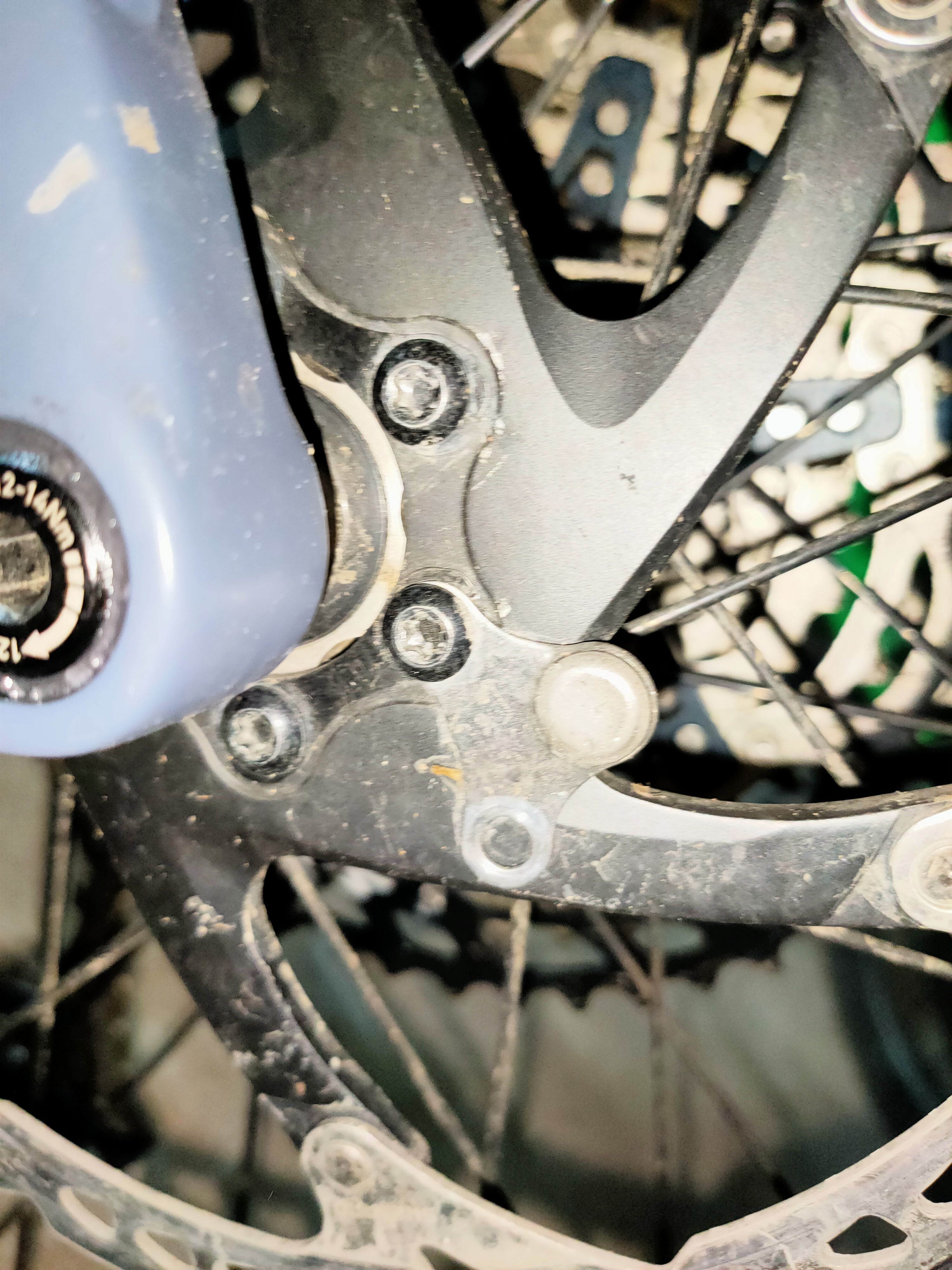

Gestern bei der Feierabendrunde hat sich bei meinem Rad ein Ast zwischen hinterer Bremsscheibe und Rahmen verkantet. Nachdem ich diesen entfernt habe, taucht der Fehlercode 503 (Fehler des Geschwindigkeitssensors) im Kiox auf. Nach kurzer Inspektion habe ich festgestellt das der Sensor am Rahmen locker sitzt.
Bin den Heimweg das aus eigener Kraft angetreten.
Habe gestern nicht mehr die Zeit gehabt das Rad auszubauen, im Dream Bike Build Video ist nur kurz zu sehen, das der Sensor mit dem Rahmen verschraubt ist. Ich würde versuchen den Sensor einfach wieder festzuschrauben (sollte das Gewinde nicht beschädigt oder der Sensor rausgebrochen sein).
Hat von euch schon einer Erfahrungen damit gemacht oder ähnliches passiert?
Grüße
Moin Yoshi.
Den Fehler hatte ich auch Mal, ohne Ast. Der Geber ist zu weit vom Nehmer entfernt. Weiter vorne wurde das schon ausgiebig beschrieben. Ich habe meinen Magnet immer noch mit nur einer Schraube befestigt, so weit gedreht, dass er ordentlich den Nehmer passiert. Der Sensor sitzt nicht in dem runden Ende, dort ist nur die Befestigungsschraube unter einem Gummistöpsel. Auf dem Nehmer ist eine Linie/Kerbe. Genau dort muss der Magnet drüber laufen.
Mhm, hab den Sensor jetzt wieder fest angezogen. Meiner Meinung nach sitzt er an der gleichen Stelle wie zuvor auch. Ich kann den Sensor auch nur um ein paar Grad nach oben oder unten drehen, der Abstand zum Magneten bleibt ja gleich. Bekomme auf dem kiox aber immer noch keine Geschwindigkeit angezeigt.
Könnte es helfen auf Werkseinstellungen zurück zusetzten? Oder ist das schon ein Fall für den Händler.
Läuft der Magnet genau über die Kerbe?
Wenn nicht, dann löse eine Schraube am Magnet und drehe ihn so, dass er die Kerbe genau passiert.
Wenn dann immer noch nix funktioniert, ab zum Verkäufer.
