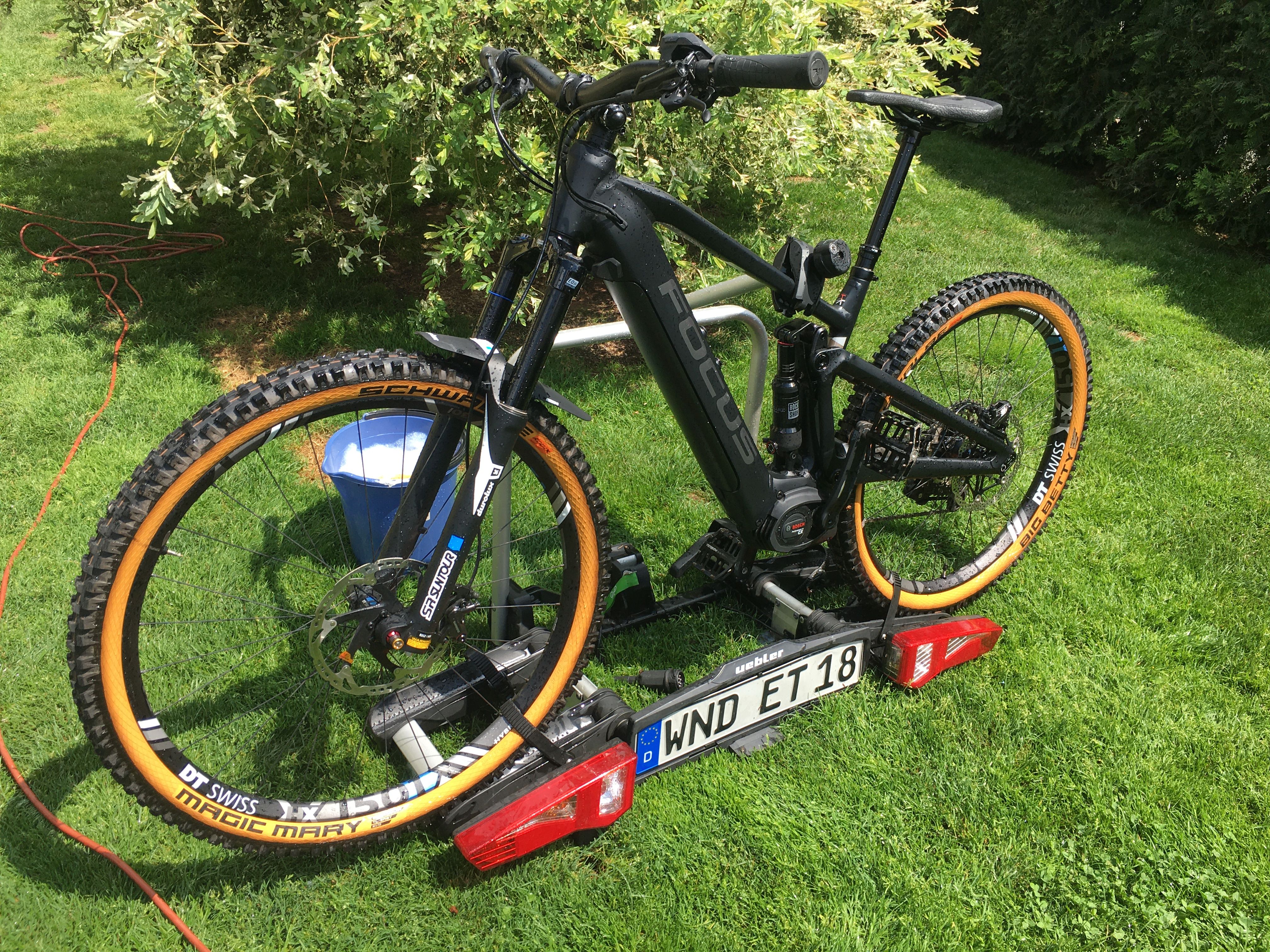

Hallo gemeinde
Gestern beim sasrschleifen Marathon hatte ich den Vergleich von kurzen zu langen kettenstreben. Erste Runde mit 32 km lang gefahren. Dann kurzer Umbau von 3 min auf kurz. Muss Mann wollen. Kurz extrem nervös im lenkbereich. Starkes kippmoment und untersteuern in langen Kurven. Fahrt man mit viel Druck und Aggressivität auf dem Vorderrad klappt es. Lange kettenstreben ist dazu fast entspannt ohne zeitliche Einbußen. Was 20 mm alles ausmachen.

Hallo gemeinde

Klingt verständlich.
Sind die Felgen brauchbar? Ich muss dringend weg von den originalen RF...

Ich habe ja nur das rahmenset gekauft.
Die Felgen sind bei mir immer im Rad. Will nix mehr anderes fahren, außer ich bekomme sie als Sponsoring. Dann natürlich die 1200 dt Swiss. Ansonsten blödsinn Carbon zu fahren.

@Titanbein1302 , verätst du uns noch, ob du vorn 27,5 oder 29, drauf hattest?
Meine Erfahrung mit Umbau auf Mullet wiederspricht nämlich genau dem was du schreibst. ;)
