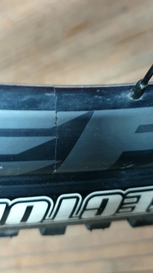

Heute hat es ein Knack am Hinterrad gegeben und nun sieht die Felge so aus:
Die Felge hat sich schon bewegt am Stoß und zwar so, dass die Decals gerissen sind und ein deutlicher Versatz am Stoß ist. Mit so einem instabilen Hinterrad habe ich kein gutes Gefühl artgerecht weiterzufahren. Das wird ja nicht besser und ich möchte nicht darauf sitzen, wenn die im Downhill kollabiert.
