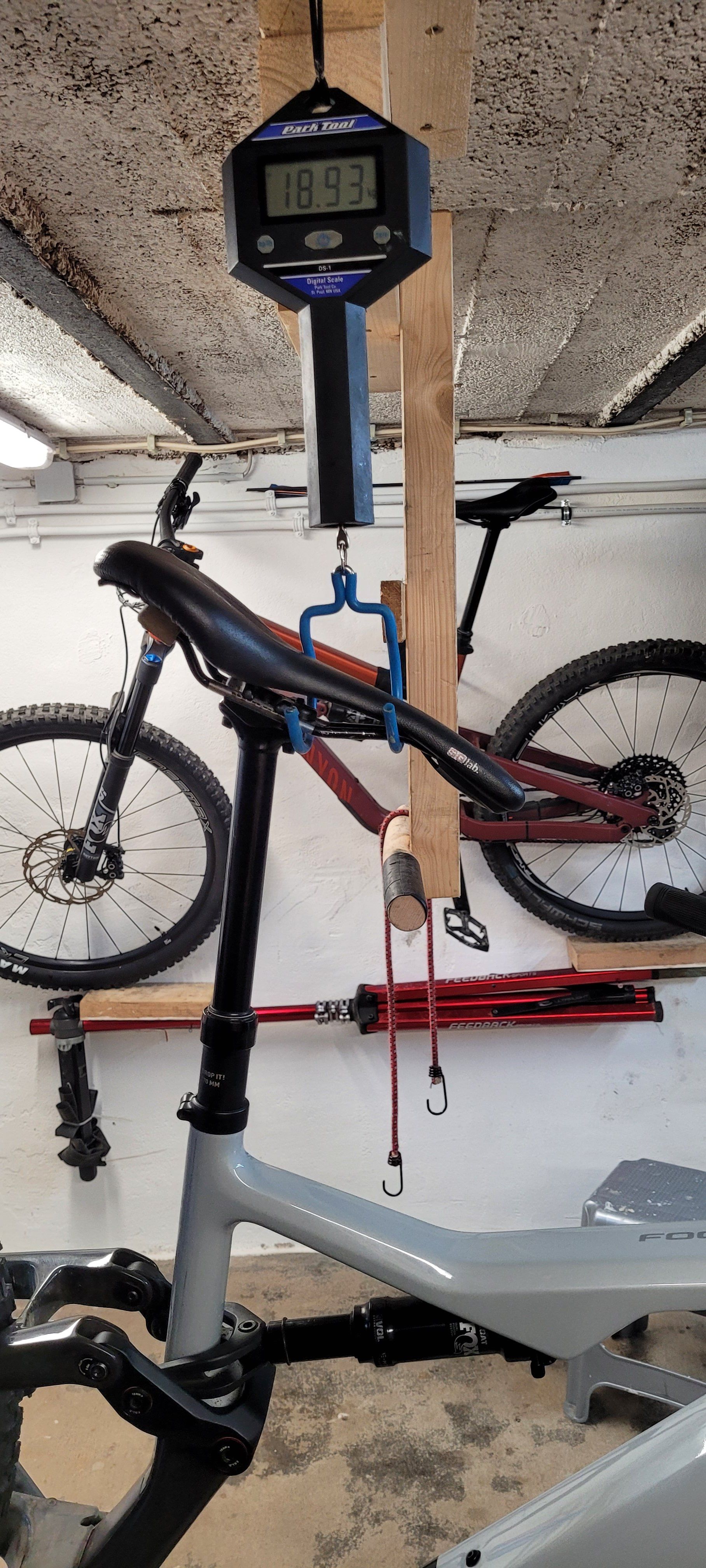

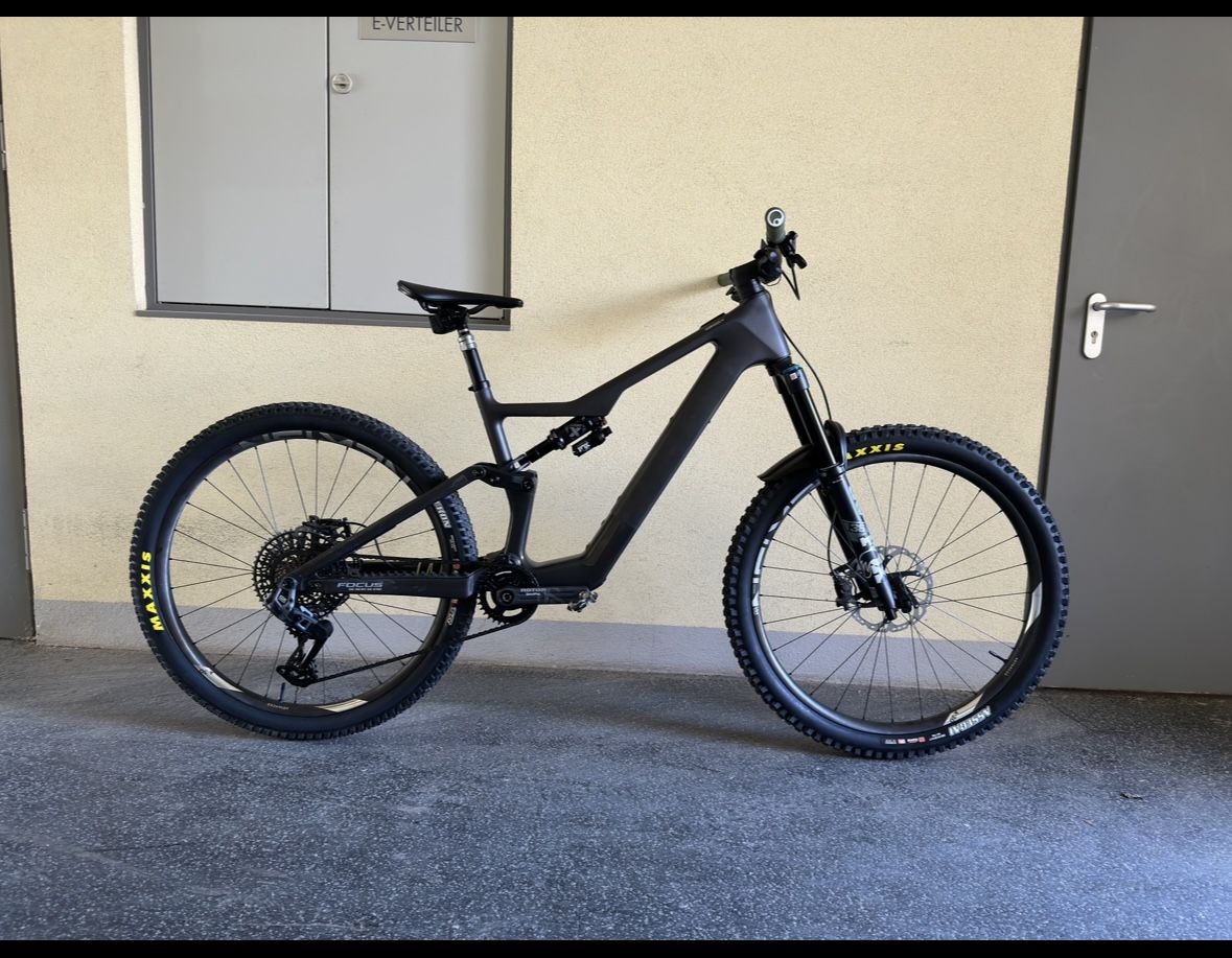

Hab mein sl 9.9 um 6.500€ erstanden und den Differenzbetrag für Umbauten verwendet.
Was meint ihr? Sollte jetzt bei 18.4 lg angelangt sein…
Vorbau wäre noch zu wechseln, allerding mit nur mehr 2 leitungen siehts halbwegs gut aus.

Ist sehr schön geworden 👌

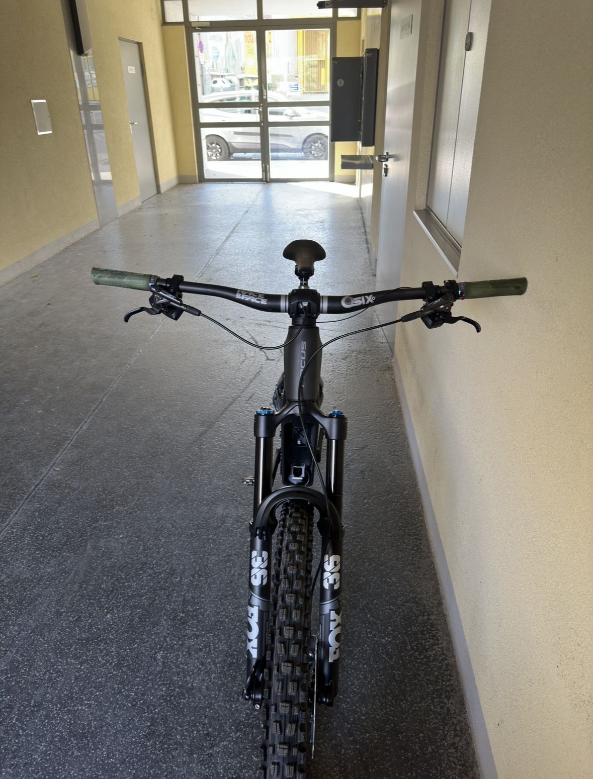

Was mir nicht gefällt, ist die Steuerleitung vom Ring Control. So um den Lenker gewickelt....
Ich überlege auch schon, wie man es eleganter lösen kann.
Evtl. unterm Lenker mit schwarzem Klebeband. 🤷🏽‍♂️...wenn der Vorbau geändert wurde.

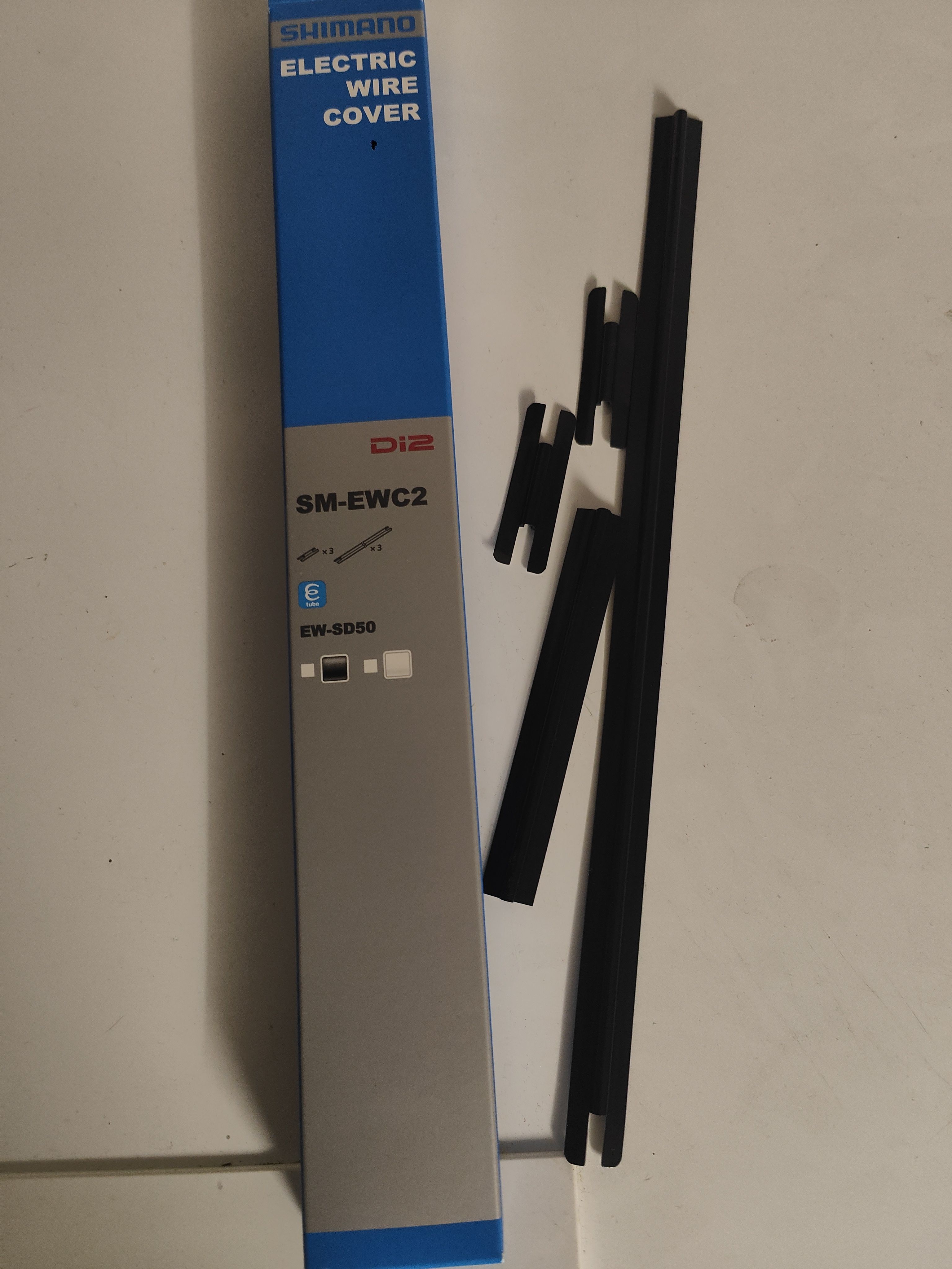

Ist zwar für di2 Kabel aber unter dem Lenker verklebt, ist es unsichtbar . Außer man hat einen farbigen Lenker ...dann nicht 😁
