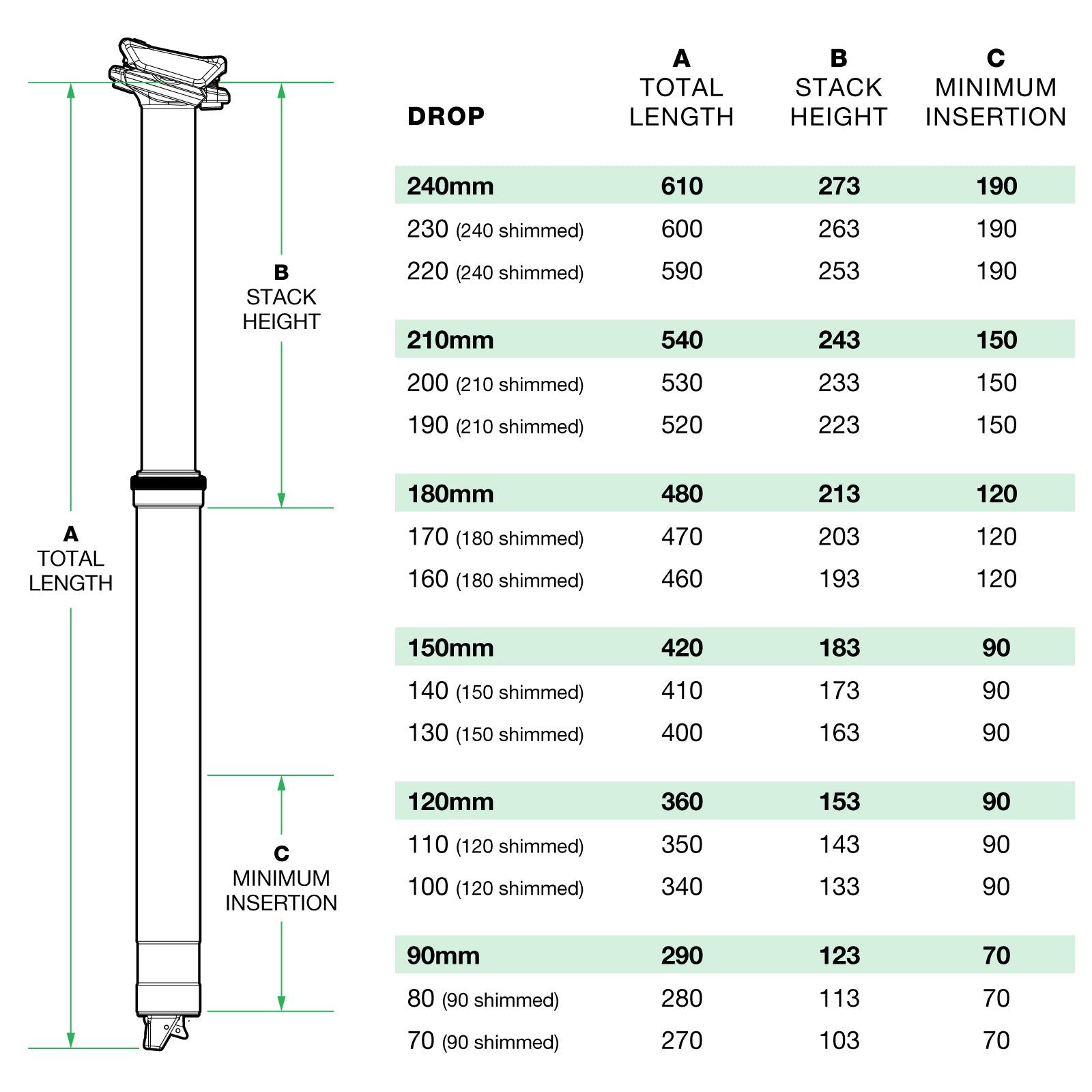

Hat schon jemand eine OneUp V2 in den M-Rahmen verbaut. Ich wollte mir zwecks mehr Hub eine verbauen,
bin mir aber nicht sicher, ob da eine 180mm überhaupt passt.

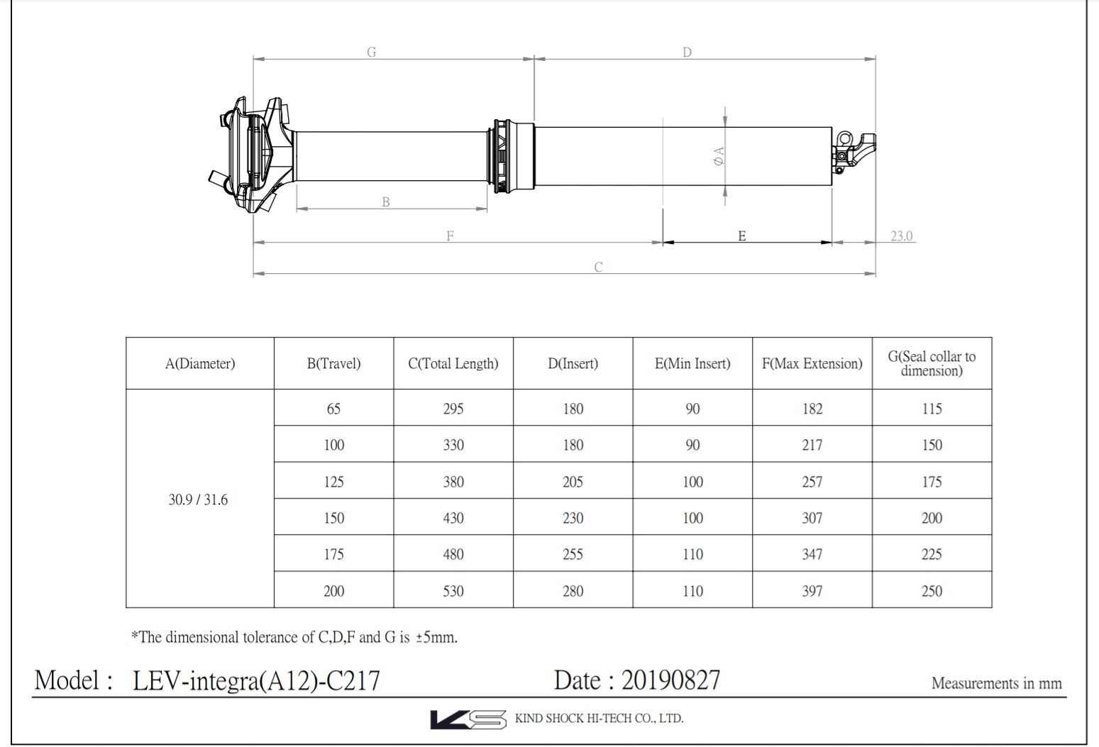

Hui, hab gerade eben eine 200mm Kindshock Lev Integra Dropper in meinen M-Size Rahmen eingebaut. (...) Lev Integra mit 200mm Hub sind 280mm (Maß D in der Tabelle unten)!Anhang anzeigen 65238

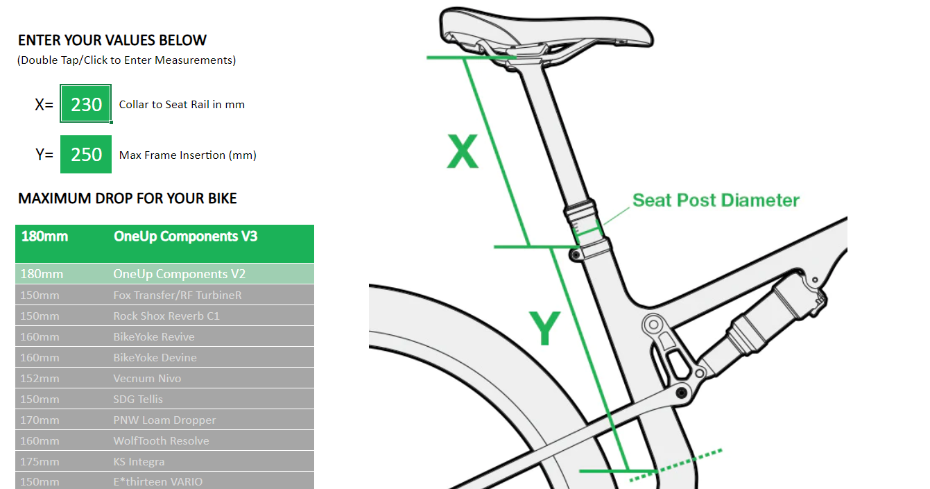

@JayJayLenko und @tarkos: Danke euch, bin "Kurzfüßler" wie der Schwabe sagt, 80 cm Beinlänge,
denke da wird max. eine 180mm funktionieren. Habe auf der OneUp Page jetzt auch eine Grafik gefunden, morgen wird gemessen :)

Ich habe auch eine 80er Schrittlänge und bei mir geht sich das gerade so aus mit der 200er KS Lev :coldsweat: die steht aber auf der Klemme auf.
Die Sattelstreben sind bei mir auf 670mm ab Kurbelachse.
