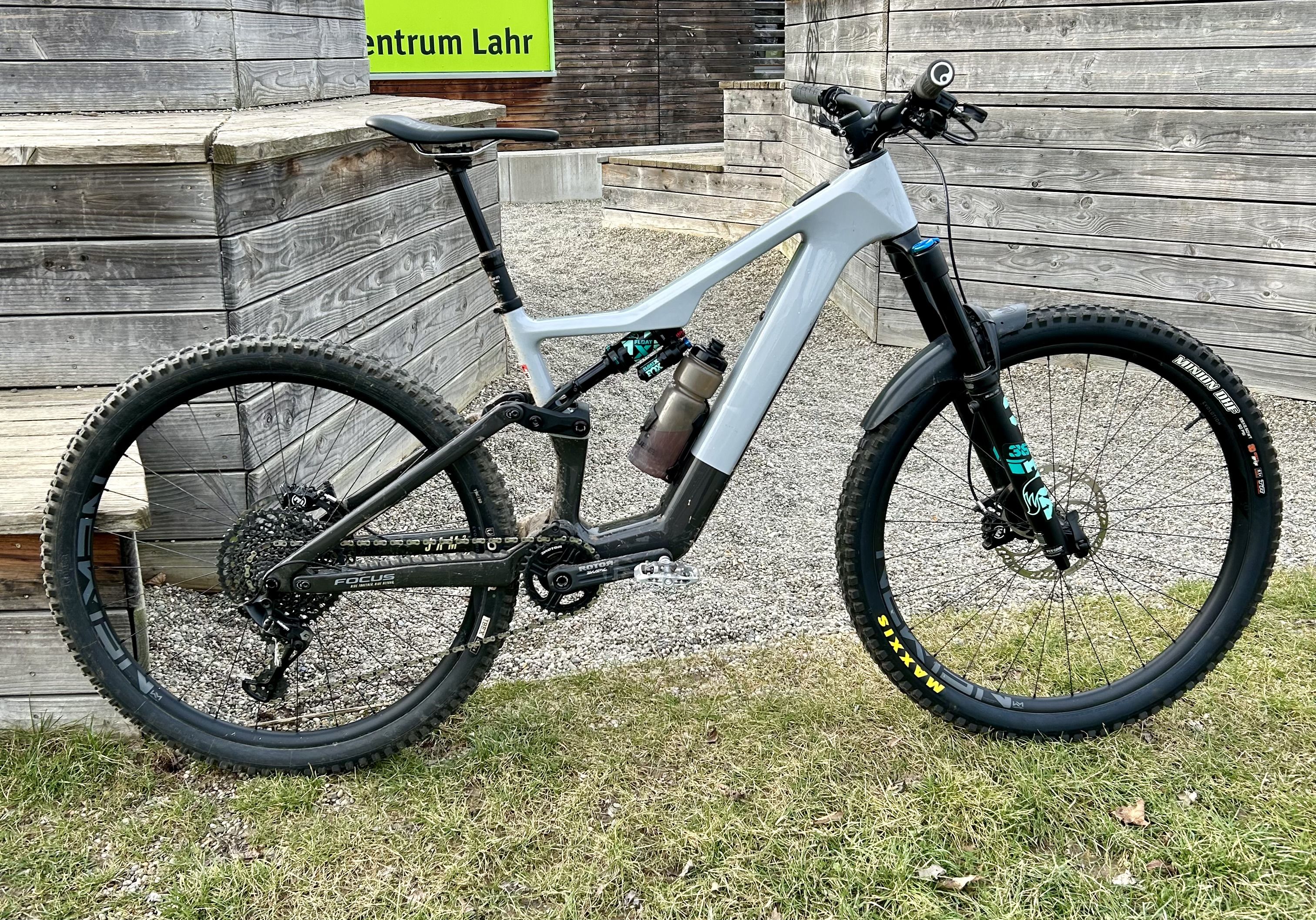

Bisschen abgespeckt. Vor allem Vorbau/Lenker und das Hinterrad, sind in der Serie wuchtig. Jetzt wiegt es 18,2 kg
