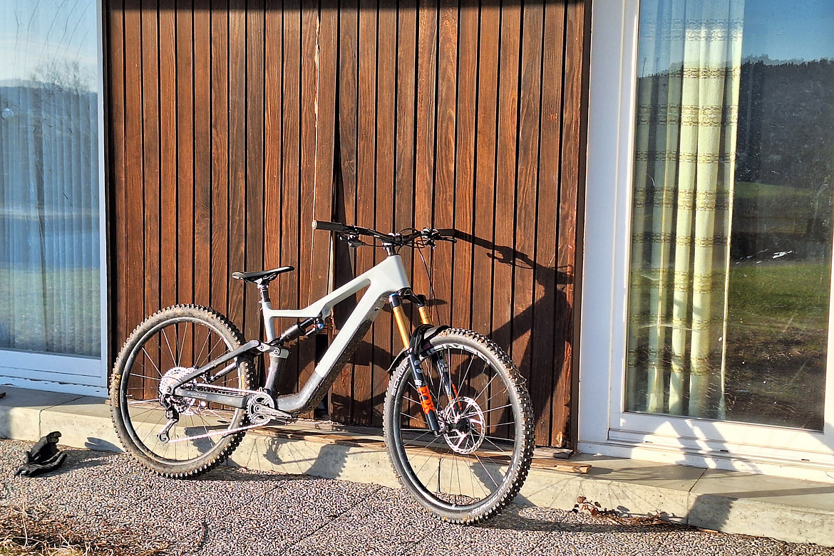

Hab das 8.8 in XL für 4500 geschossen. Das gesparte Geld direkt in Tuning investiert. Also falls jemand die originalen Laufräder, Kassette, Dämpfer brauchen kann... ;)

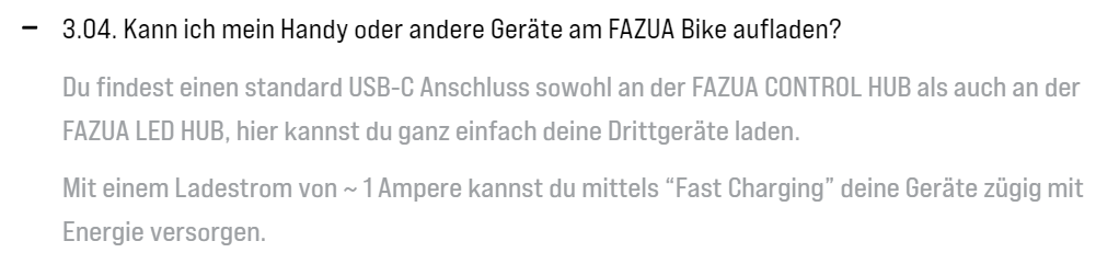

Hallo, habe bis jetzt gut mitgelesen, viele gute Tips. Hab meine erste länger Tour gemacht, geiles Bike. Habe es im "M", komme vom Jam² mit Bosch Gen 4 in Größe "L". Das SL in "M" ist schon cooler...für mich. Aber meine eigentliche Frage ist:
Smartphone laden? Geht? Oder geht nicht? Hab's an den USB C angeschlossen, und schwupps war es leer 😵‍💫🤣

An welche Buchse denn? Meine bei irgendeiner Vorstellung des Fazua gesehen/gelesen zu haben, dass man das Display teilweise hochklappen und an der dortigen Buchse laden kann.
Aber vielleicht nutzt das nicht jeder Hersteller?
Smartphone laden heute nochmal ausprobiert. Das Samsung S22 läde, alles top👍🏽
Aber mein billo Bikehändie Samsung A20e, das geht nicht, ist echt krass, muß ich jetzt mit meinem "Premium" Phone rumfahren 🤷🏻‍♂️

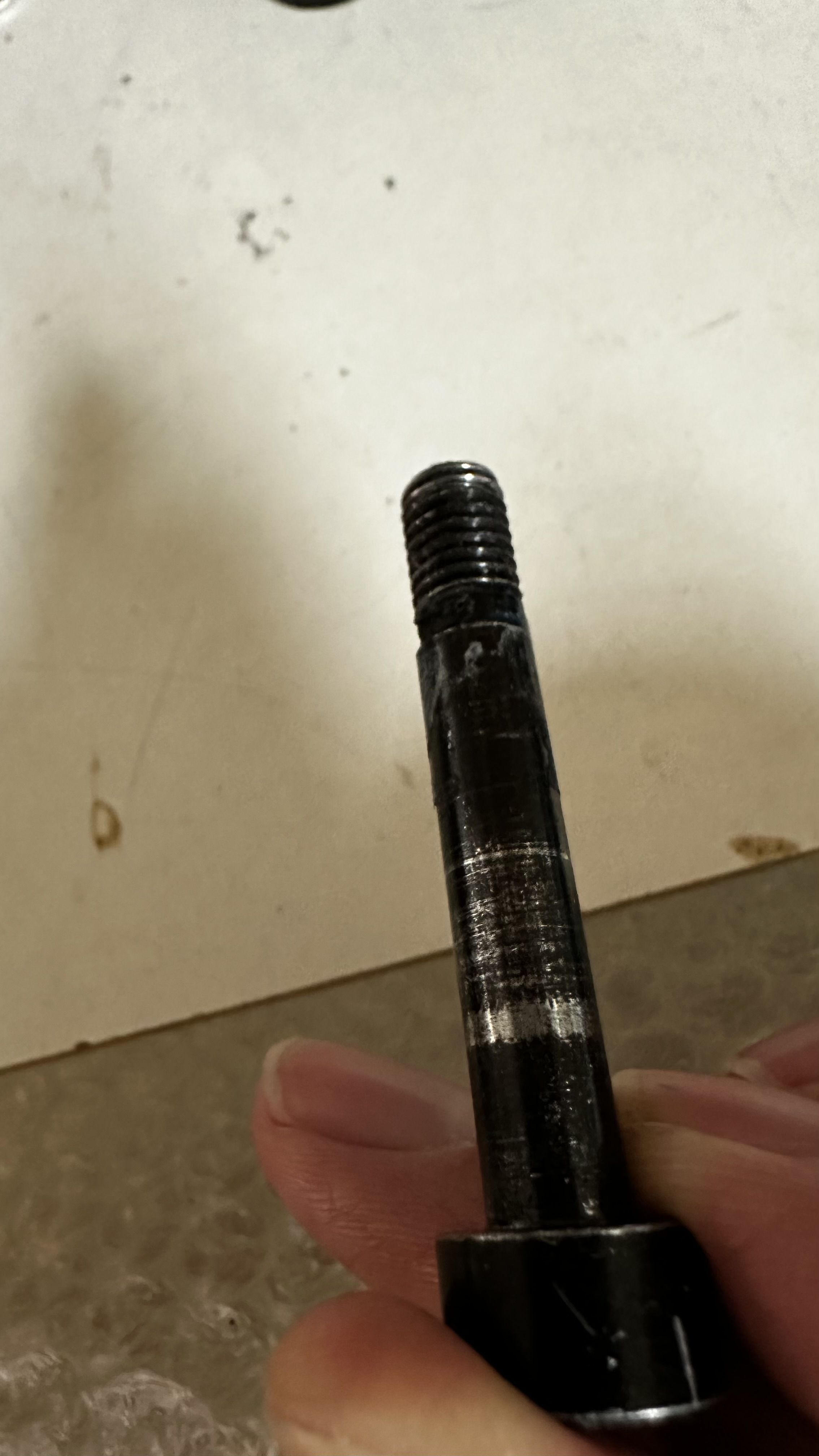

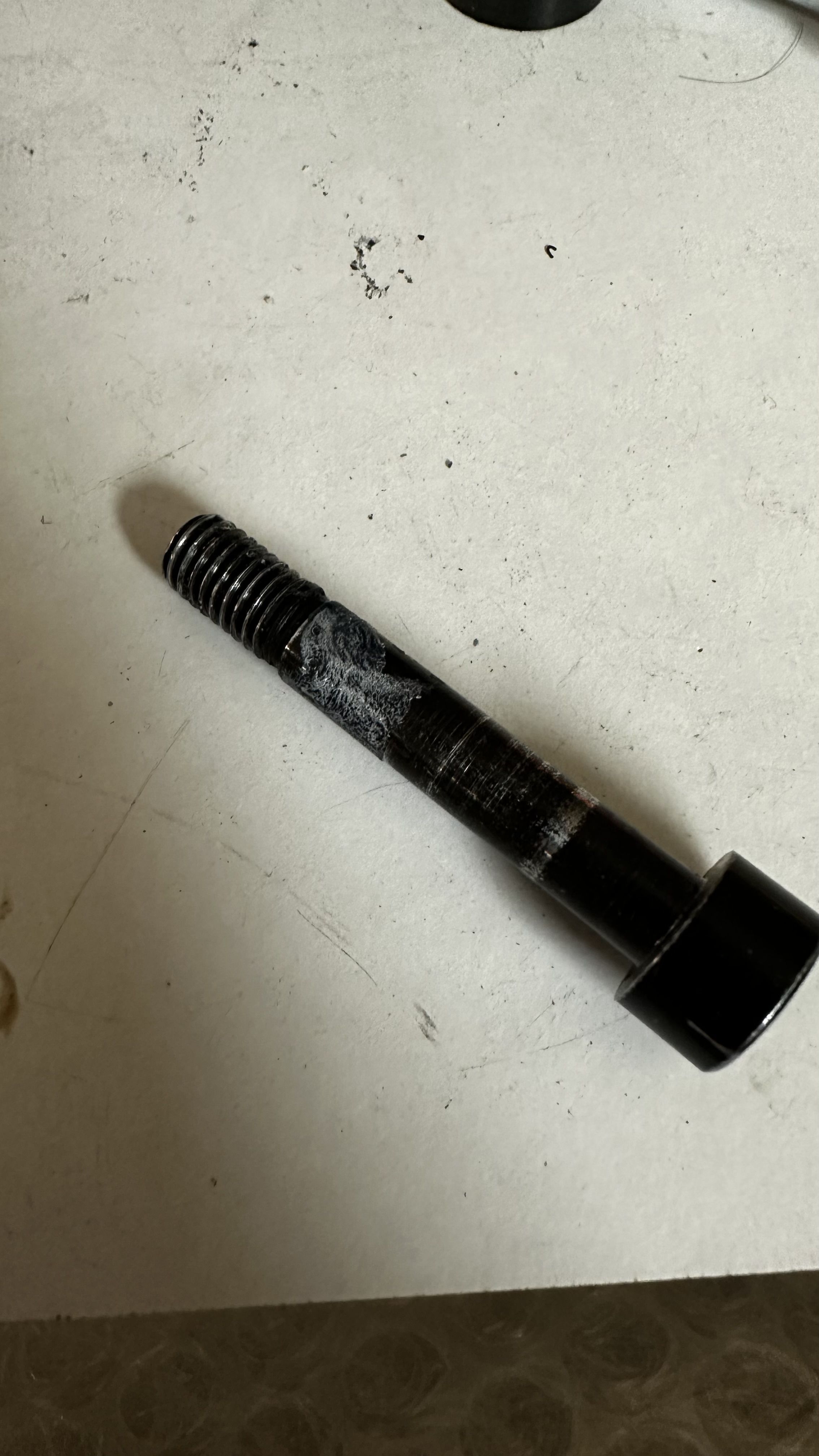

Ich hatte das selbe Problem, Schraube ging sehr sehr schwer rauszuholen, ich hatte nacher im kleinen Spalt mit einem Inbus dahinter das Ganze rausgehebelt. Beim Eindrehen feste drücken um das Gewinde im Rahmen zu erreichen. Die Schraube sitzt sehr fest in den Buchsen
Habe meine Schraube mittlerweile heraus bekommen. Sie war leider komplett voll mit Schraubensicherung und konnte daher nicht raus gedreht werden.
Der Kundenservice von Focus war leider unterirdisch. Ich hatte dort schriftlich um Hilfe gebeten, weil die Schraube weder vor noch zurück ging. Auf meine Anfrage wurde nicht einmal reagiert. Ich weiß nicht, was ich davon halten soll…

Puh, nicht schön :noexpression: die Laufspuren sprechen ja auch Bände. Da sind doch Igus Kunststoffbuchsen drin, die sollten den Bolzen höchstens polieren. Bei der Oberflächengüte kann man ja auch gleich ne Schraube aus dem Baumarkt reindrehen.
Schon versucht, beim Händler zu reklamieren?
