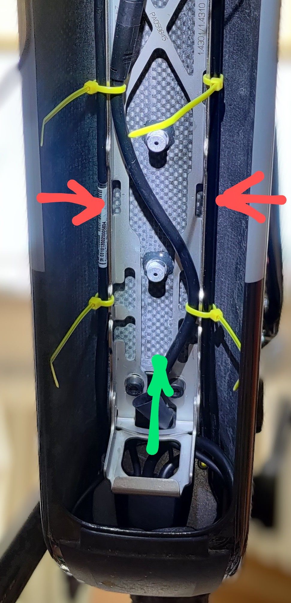

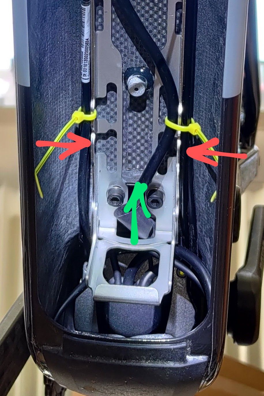

Kann mir jemand sagen, wie die Plastikabdeckung der Kabelführung (unter dem Akku) entfernt werden kann, ohne diese zu zerstören?
Die Abdeckung rechts/links an den Flügeln zusammendrücken und zu dir ziehen, dann hakt es sich bei den roten Pfeilen aus. Anschließend nach oben Richtung grünem Pfeil herausziehen.

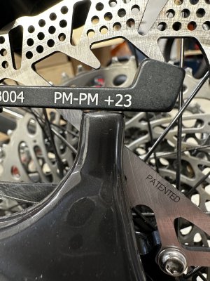

Weil mir die Bremsadapterlösung von Magura +23 nicht gefällt, hab mich für die Galferlösung entschieden. Nun ist mir aufgefallen das die Montagepunkte am Rahmen nicht eben sind. Es fehlen ca 0,4mm.
Ist das jemanden auch schon aufgefallen? Hat jemand so ein Werkzeug das er mir leihen könnte?
