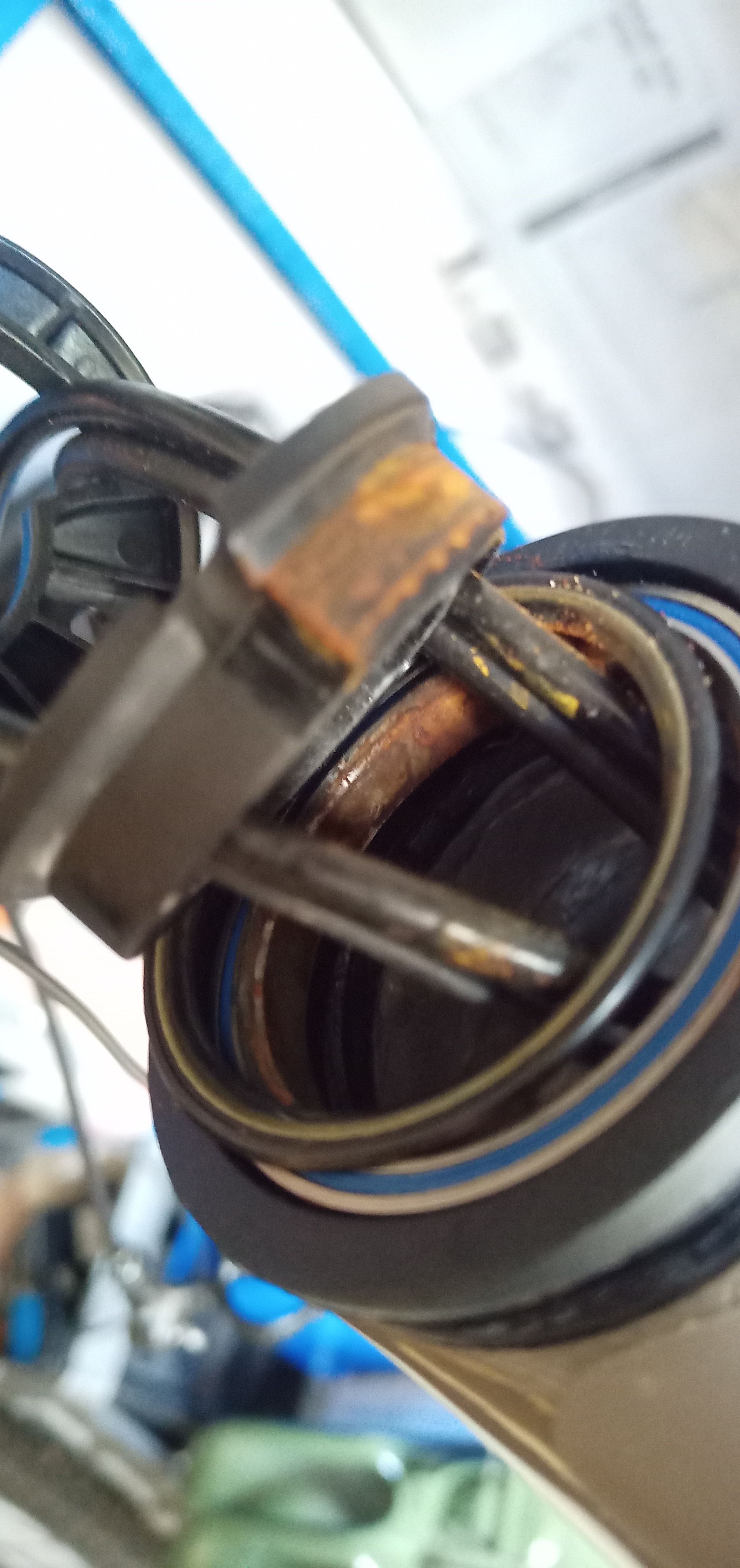

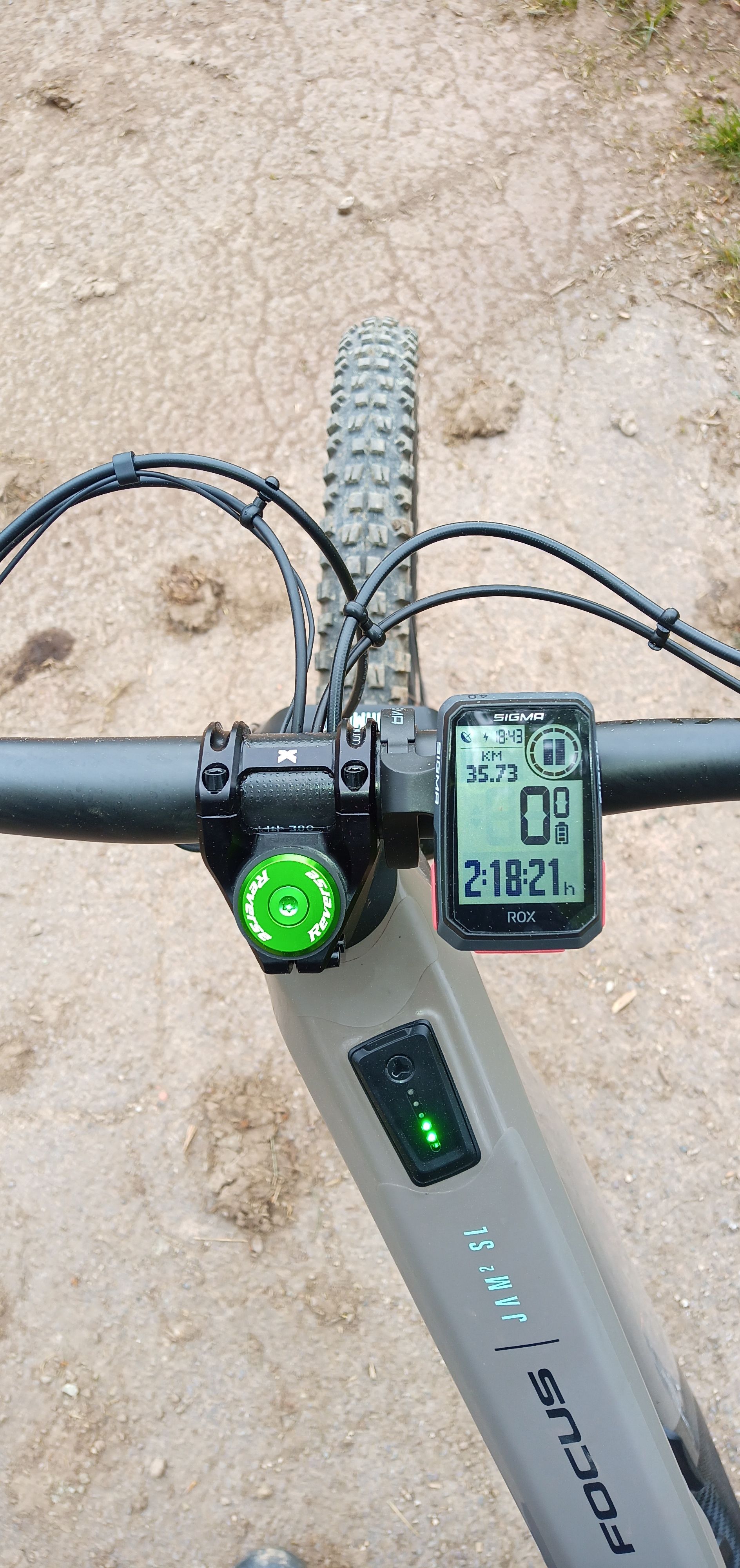

Moin, habe jetzt endlich mal den Vorbau und ein paar Kleinigkeiten gewechselt. Schaut euch gerne mal das Steuerlager an, da war quasi kein Fett dran...
Deswegen würde ich sowieso den Vorbau wechseln, da die Plastik Kappe wenig vor Feuchtigkeit schützt.

Keinen Schimmer, haben dass wahrscheinlich mit Acros so vereinbart, damit man frühzeitig die Lagerschalen austauschen muss...oder bei zig Tausend gebauten Rädern 1-2 Gramm weniger Fett pro Rad eine Ersparnis von 5 Euro p. a.
Ich war nur so unfreundlich, weil mich die unhöfliche erste Antwort geärgert hat. Sorry.
Das geht auf meine Kappe, aber das musst du schon aushalten, wenn ich deine Motivation hinterfrage :biggrin:

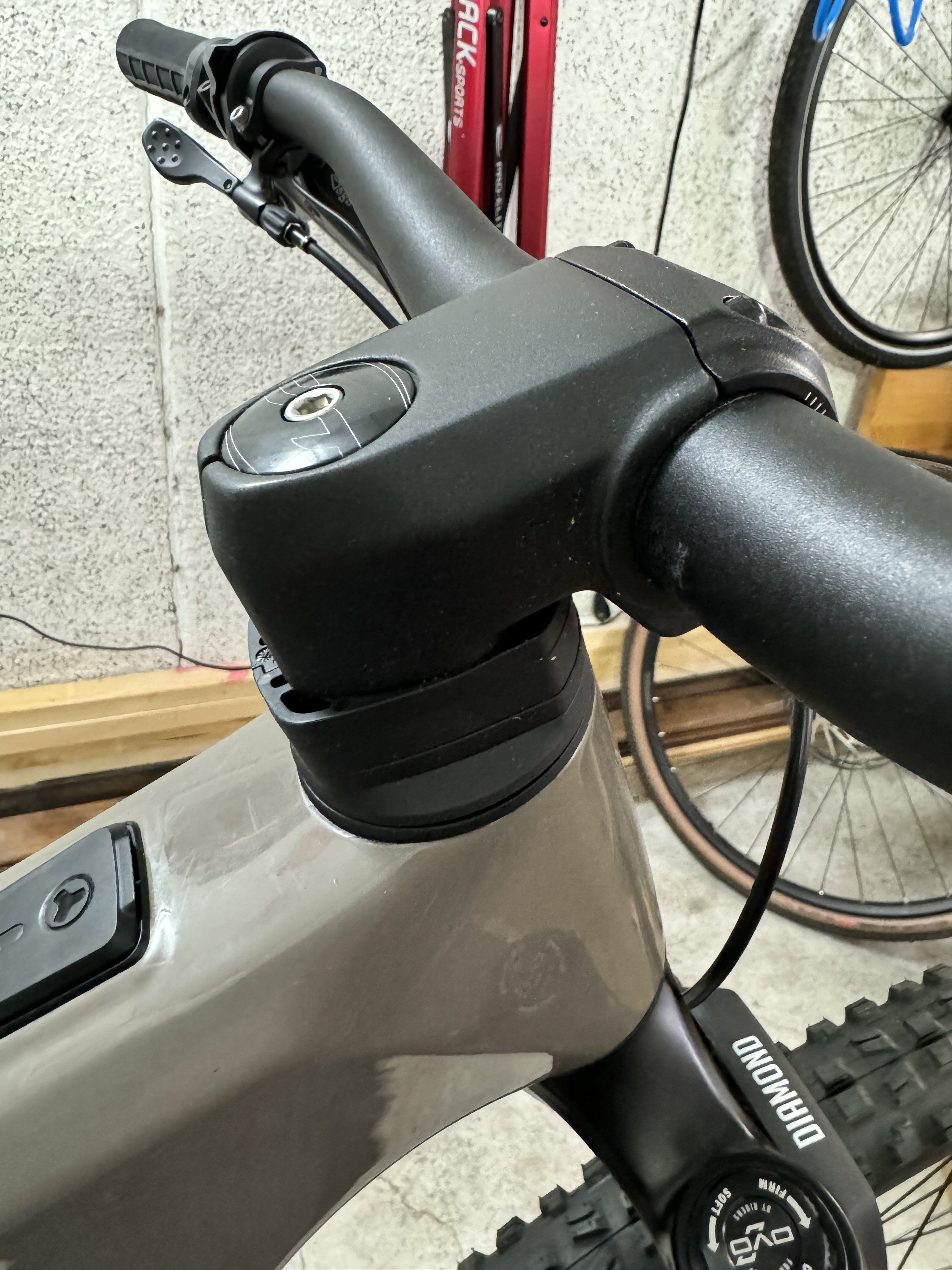

Letztendlich habe ich aber dann doch irgendwie beide Vorbauversionen bekommen. :shutmouth:
Äh, da fehlt definitiv der konische Deckel oben auf den Spacern! :hushedface: So regnet es ja rein.
Edit: So sollte das aussehen: Acros Steuersatzdeckel
Schön wär's.
Es sind Spacer vom neueren Vorbau unter dem früheren Vorbau verbaut. Wie so etwas in der Produktion passieren kann, ist mir rätselhaft. Es blieb auch offen, ob das so von Fokus an den Händler geliefert wurde oder ob das beim Händler mit krimineller Energie getauscht wurde. Kann ich mir aber kaum vorstellen, weil man dafür Bremsleitung und Dropperzug hätte öffnen müssen. Ich konnte dort aber keine Spuren entdecken, Bremse war auch nicht weich.
Es hat einige Wellen gegeben, als ich das Foto mit der Frage nach einer eventuell fehlenden Qualitätskontrolle zu Focus gesendet habe. Es gab unverzüglich regen und freundlichen Austausch, wirklich helfen konnte man mir aber nicht, weil das jetzt zwingend über einen Fachhändler abgewickelt werden sollte und ich dann das Bike ewig hin und her fahren müsste. Das habe ich in 30 Minuten selbst umgebaut.
Da mir der Klotz dann aber eh nicht gefällt, habe ich mir bei acros einen zs56 Deckel bestellt und mache einen normalen Vorbau dran.
Oh man, gibt's ja nicht - ich hätte dir jetzt meinen originalen Vorbau für lau angeboten, der liegt eh nur hier herum, seit ich den Sixpack ICR verbaut habe.
Acros Deckel + normaler Vorbau ist aber sicher schöner und funktionaler.
