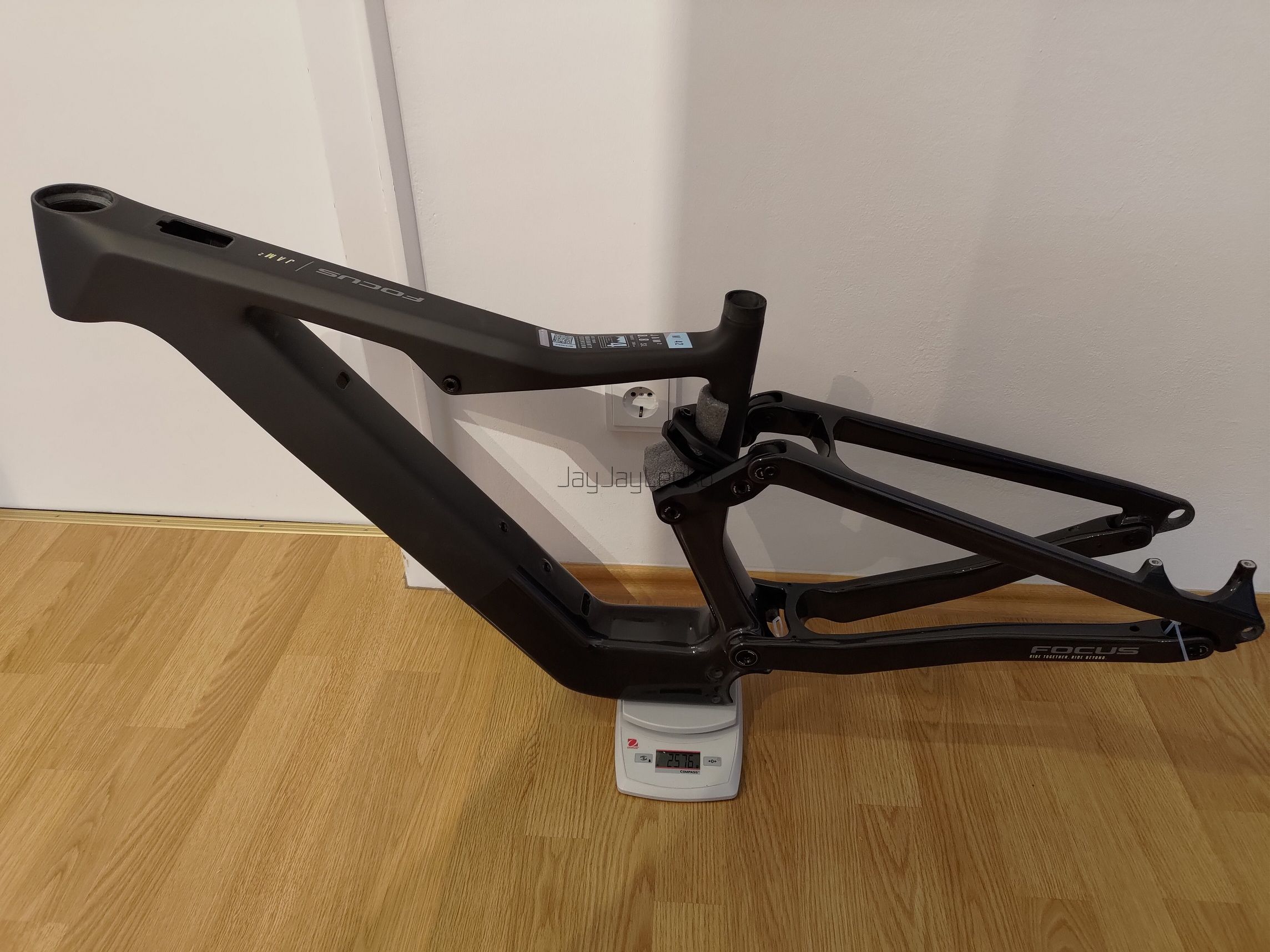

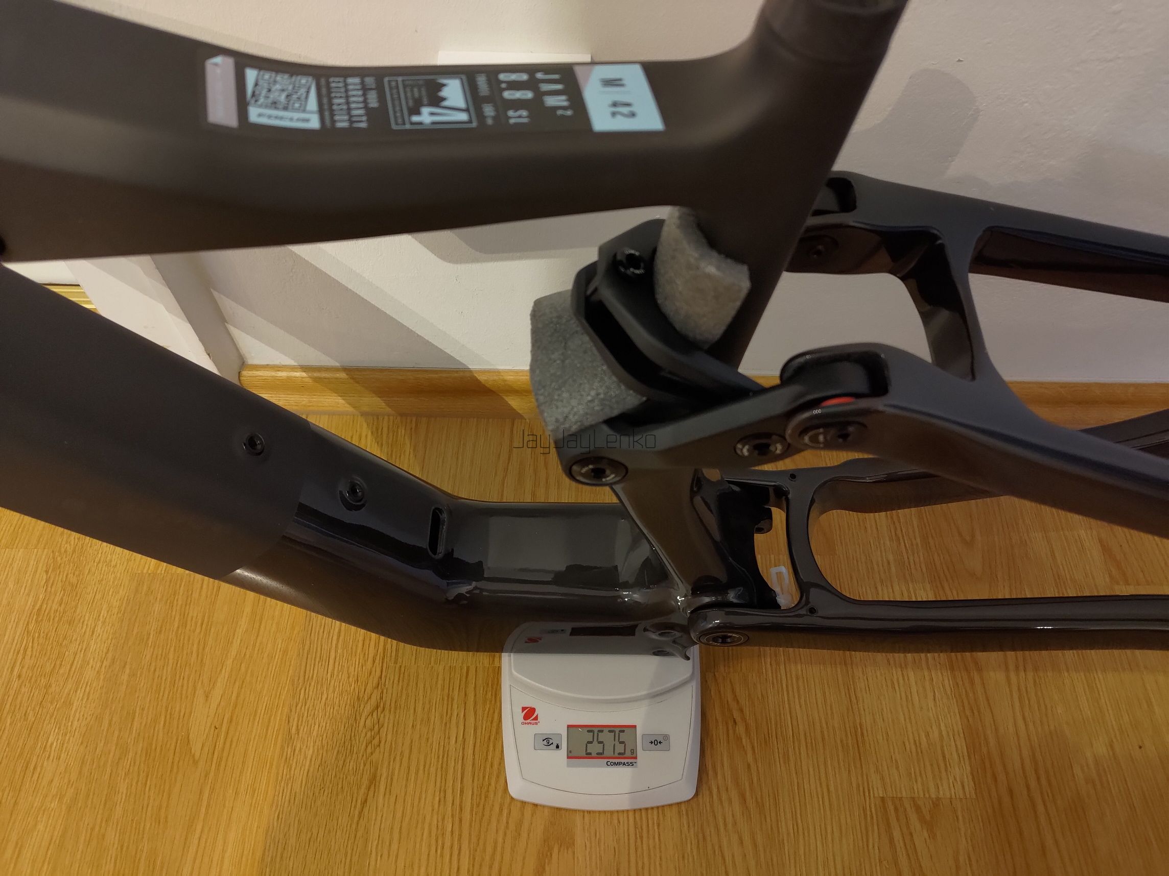

Ich bin mal so frei und löse eins der verbleibenden Rätsel... :biggrin:
2570g mit Dämpferbolzen in Gr. M - nicht ganz klar was für ein Rahmen (MAX Layup). Label ist 8.8, aber das Farbschema passt nicht.

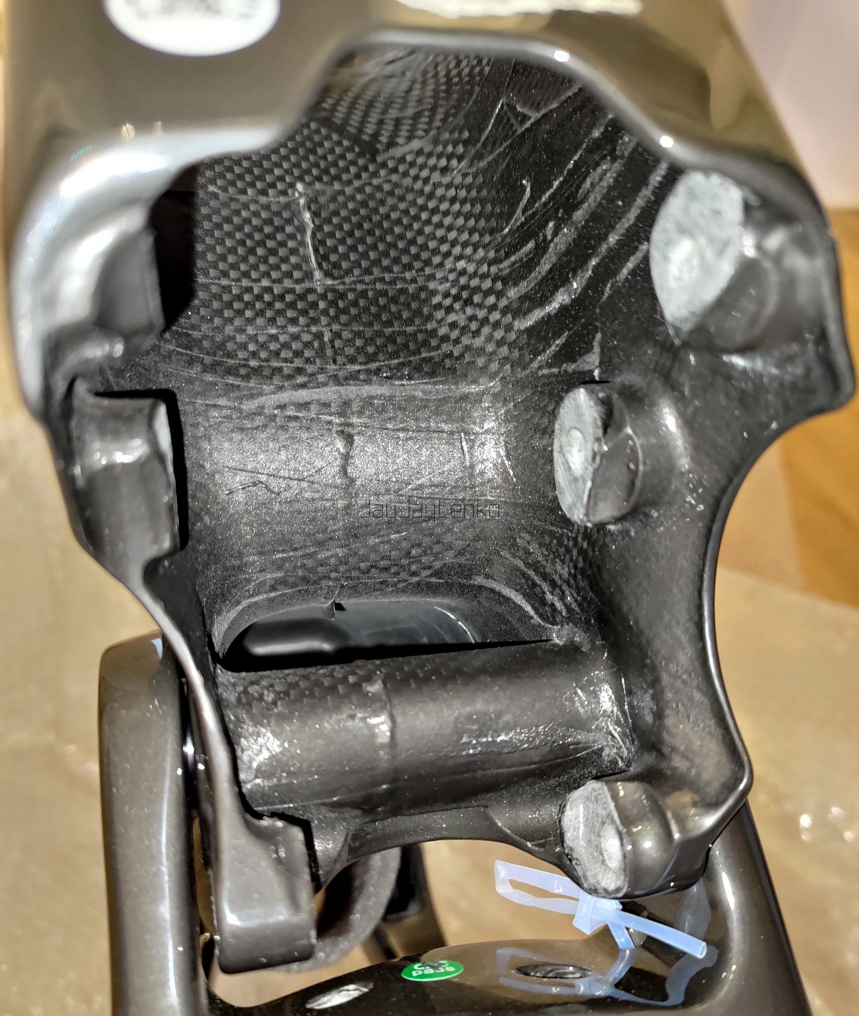

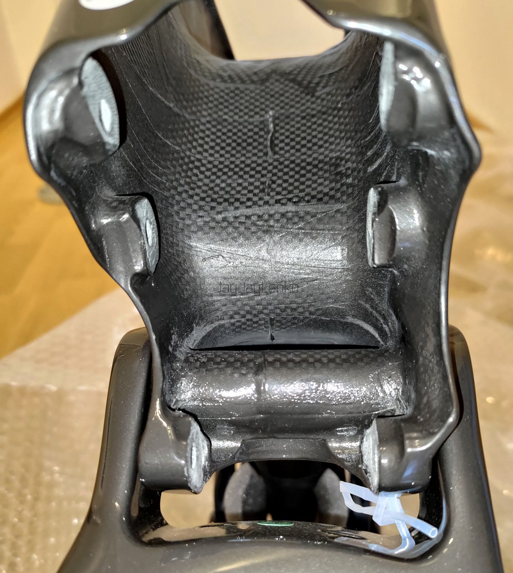

Hier noch ein paar Details zu den Anschraubpunkten und der Qualität
Anhang anzeigen 69156 Anhang anzeigen 69157

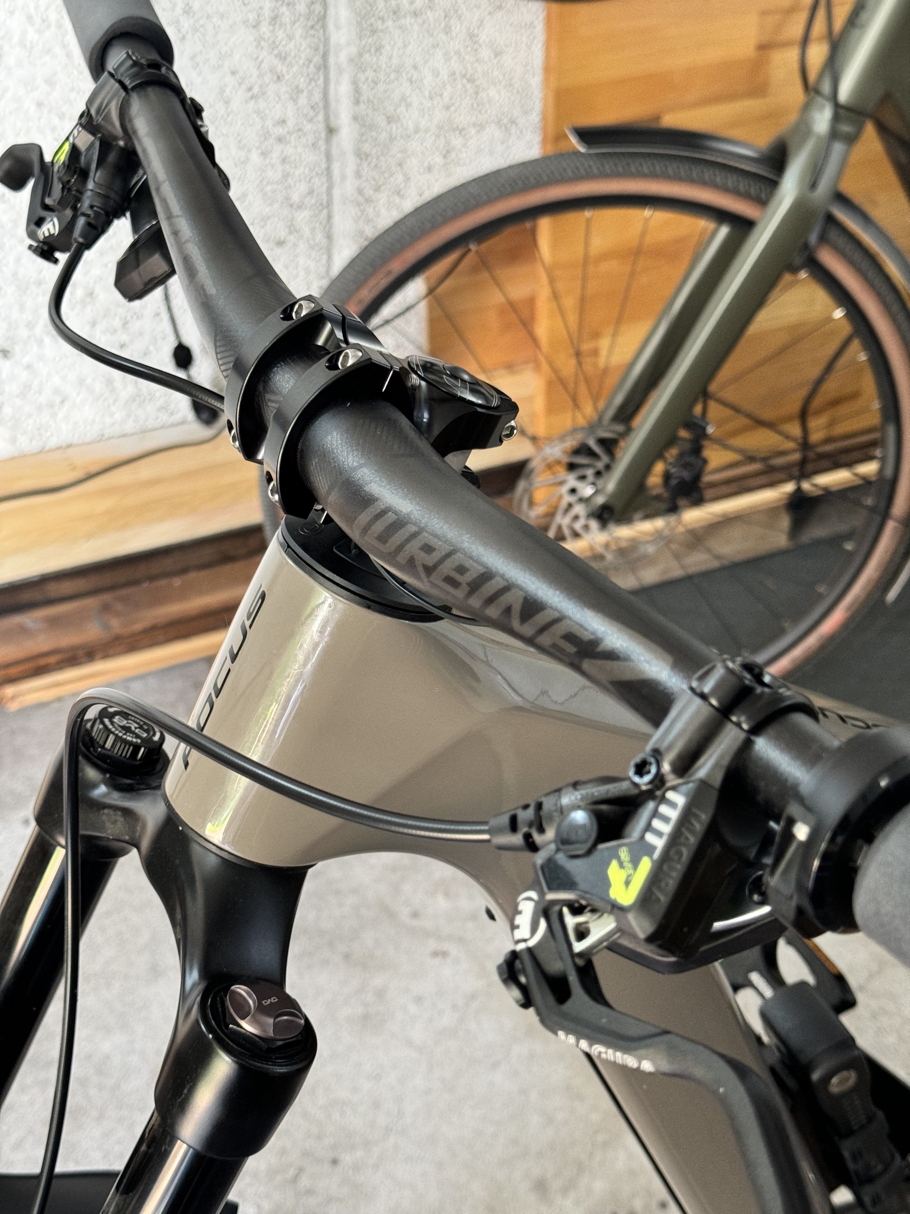

Endlich fertig. :-)
