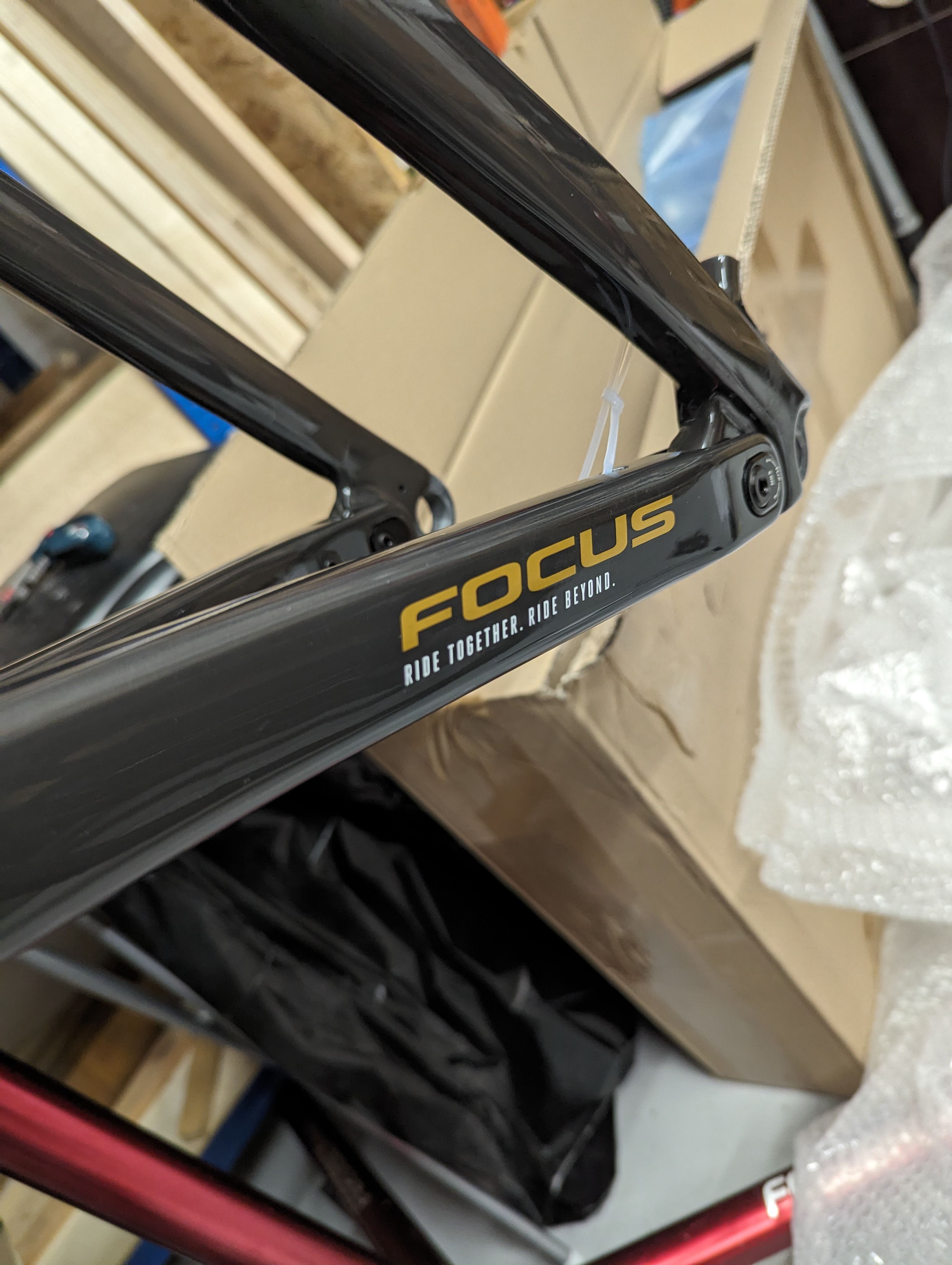

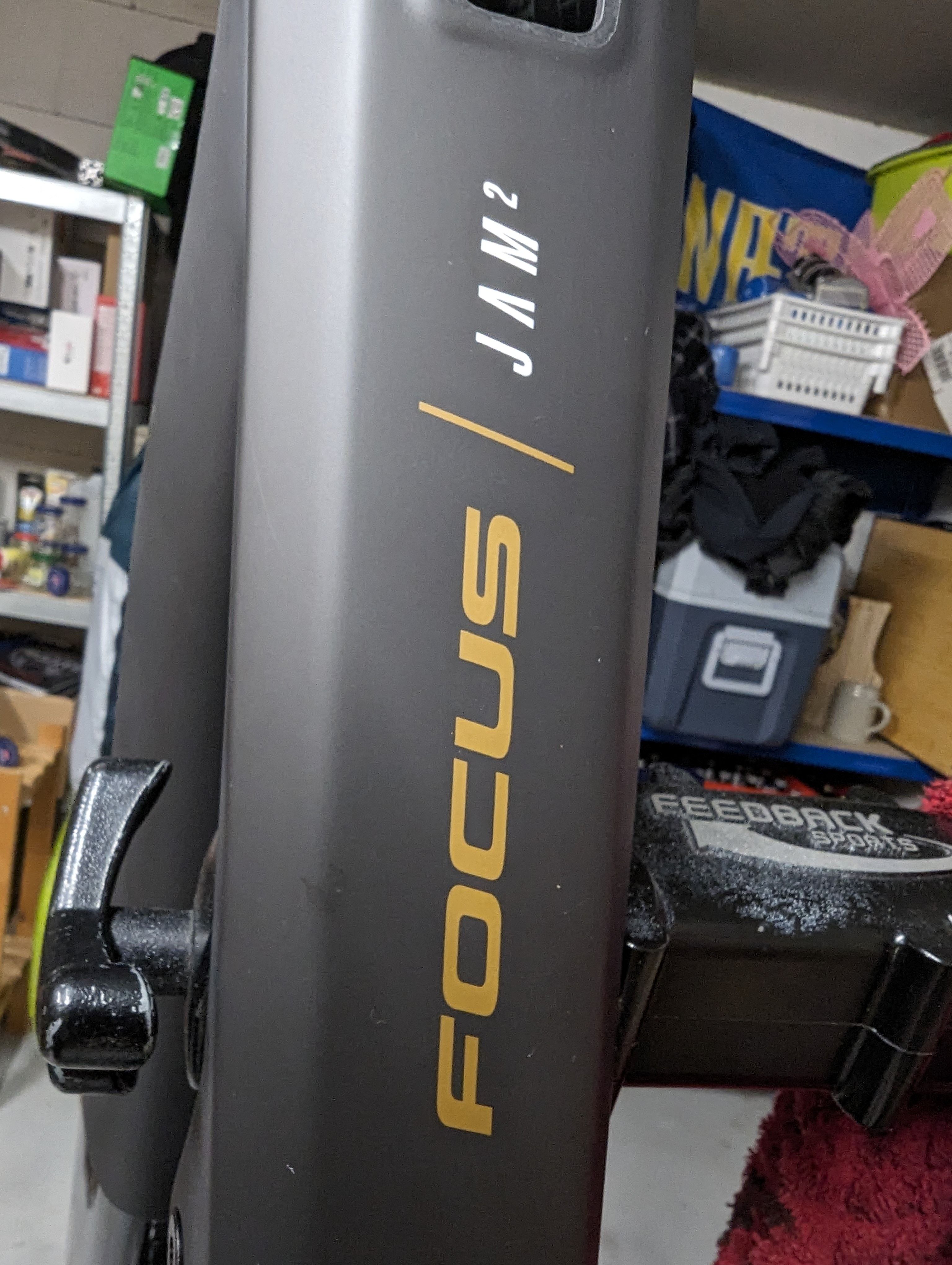

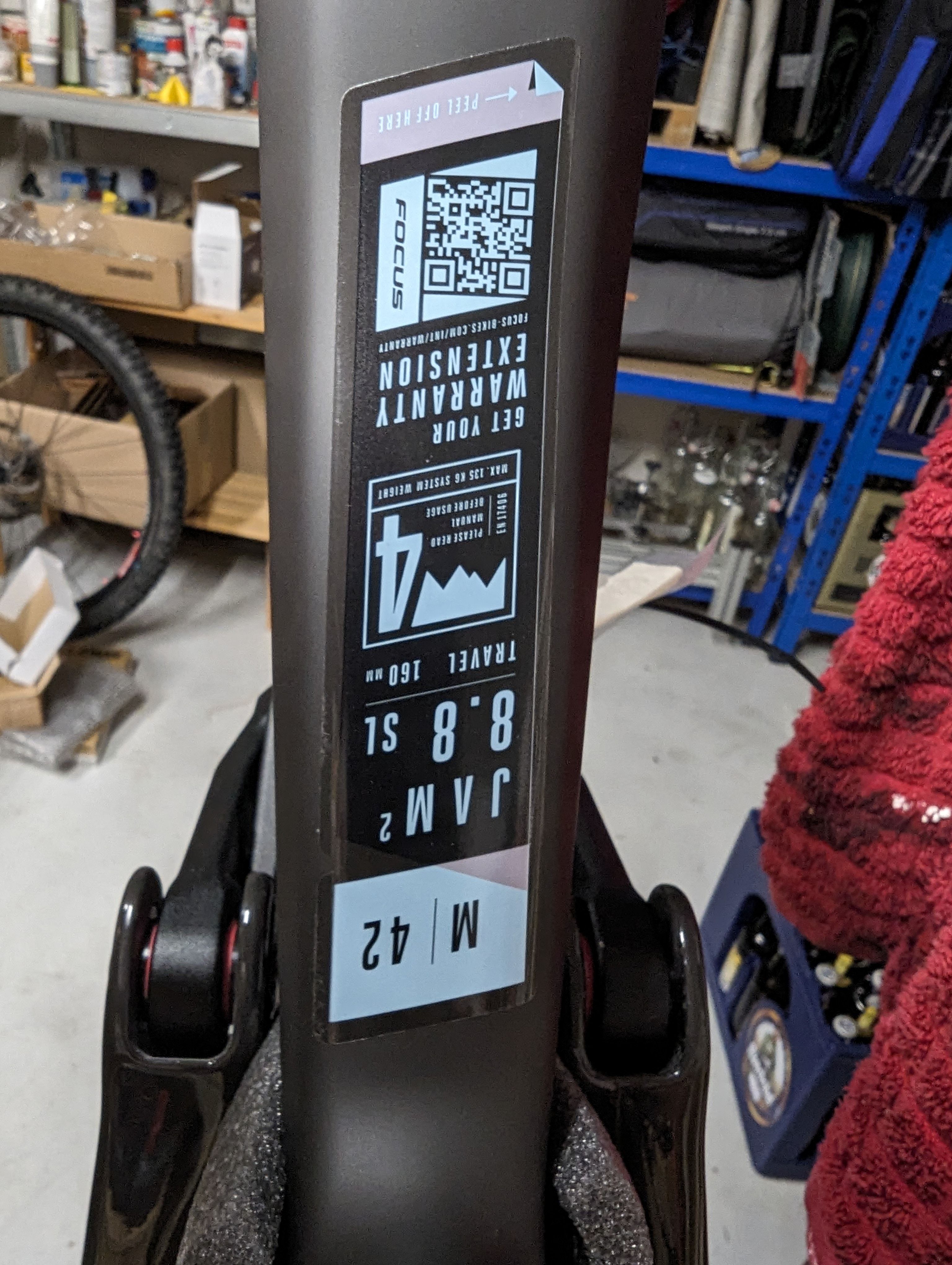

Angekommen, direkt aus dem Karton.
Auf zwei diversen Küchenwaagen rund ~2600g Gr. M

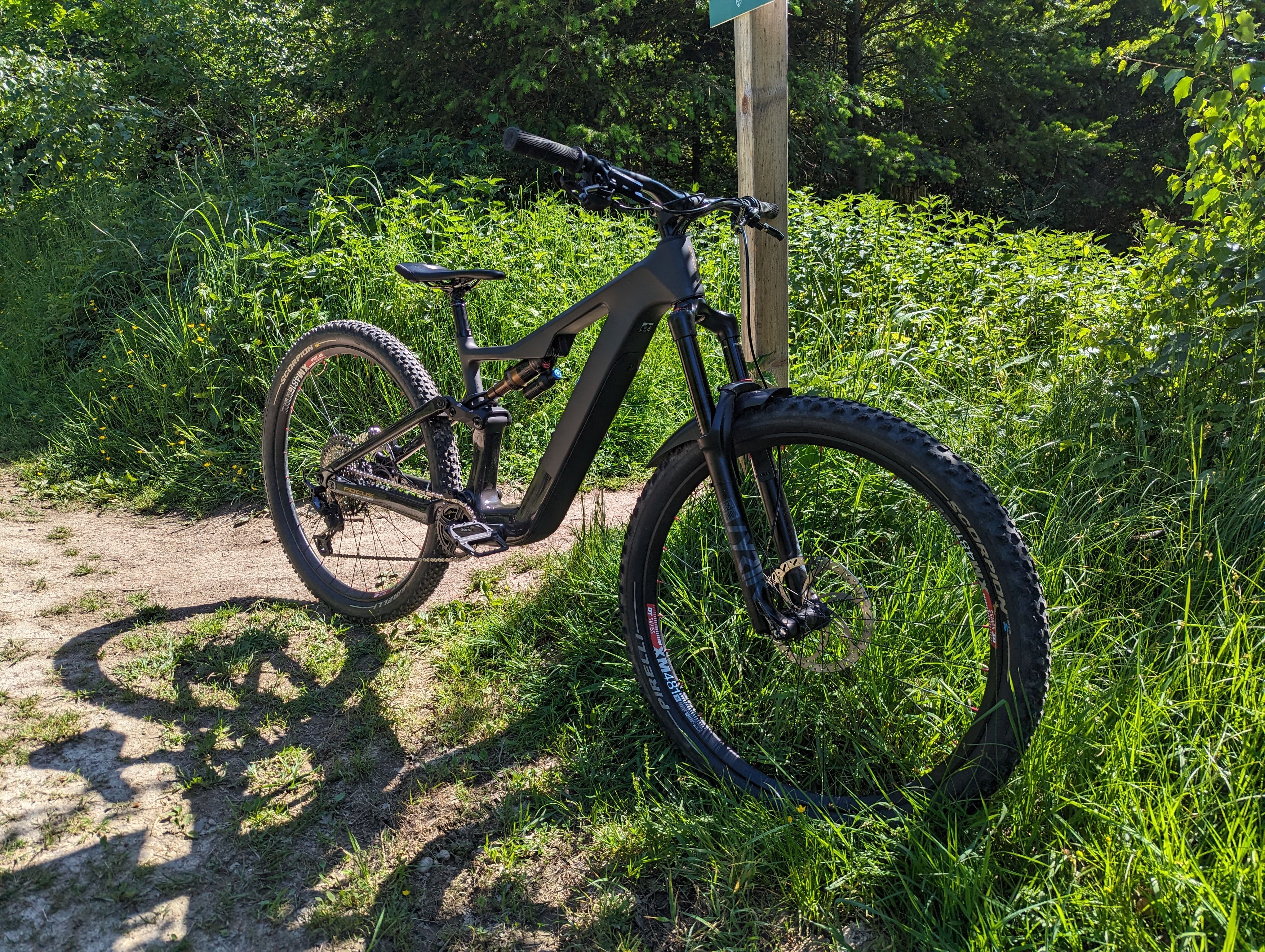

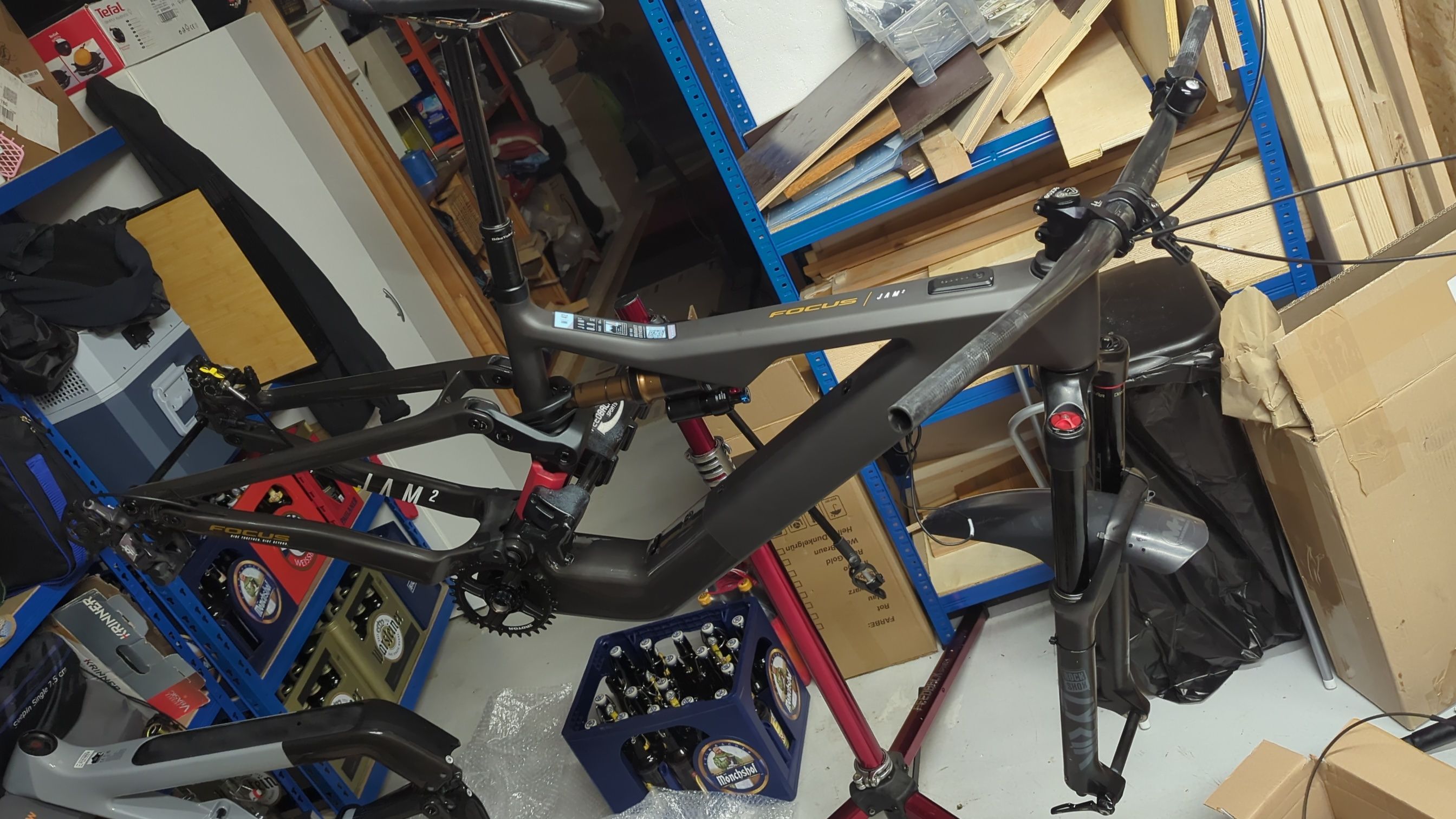

Eigentlich wollte ich ja nur die Bremse tauschen am Rad, hatte mich mit dem Grau abgefunden weil ich zu faul war den Rahmen umzubauen.
Aber dann musste ich es echt bis auf 4 Schrauben vollständig zerlegen um da ran zu kommen. Also hab ich direkt den Rahmen getauscht... noch nicht ganz fertig aber viel fehlt nimma. Heute wirds fertig.
von 19.86kg ohne Pedale mal schauen wieviel es am ende wird.
Achso, darf ich sagen das ICS Steuersätze nen kack sind? ;D

Für Brems und schaltzughüllen isses im hinterbau wie bei Santa ein Röhrchen laminiert das als Führung dient. Für den sensor allerdings nicht...
Max carbon? Is das bei den 9.x so?

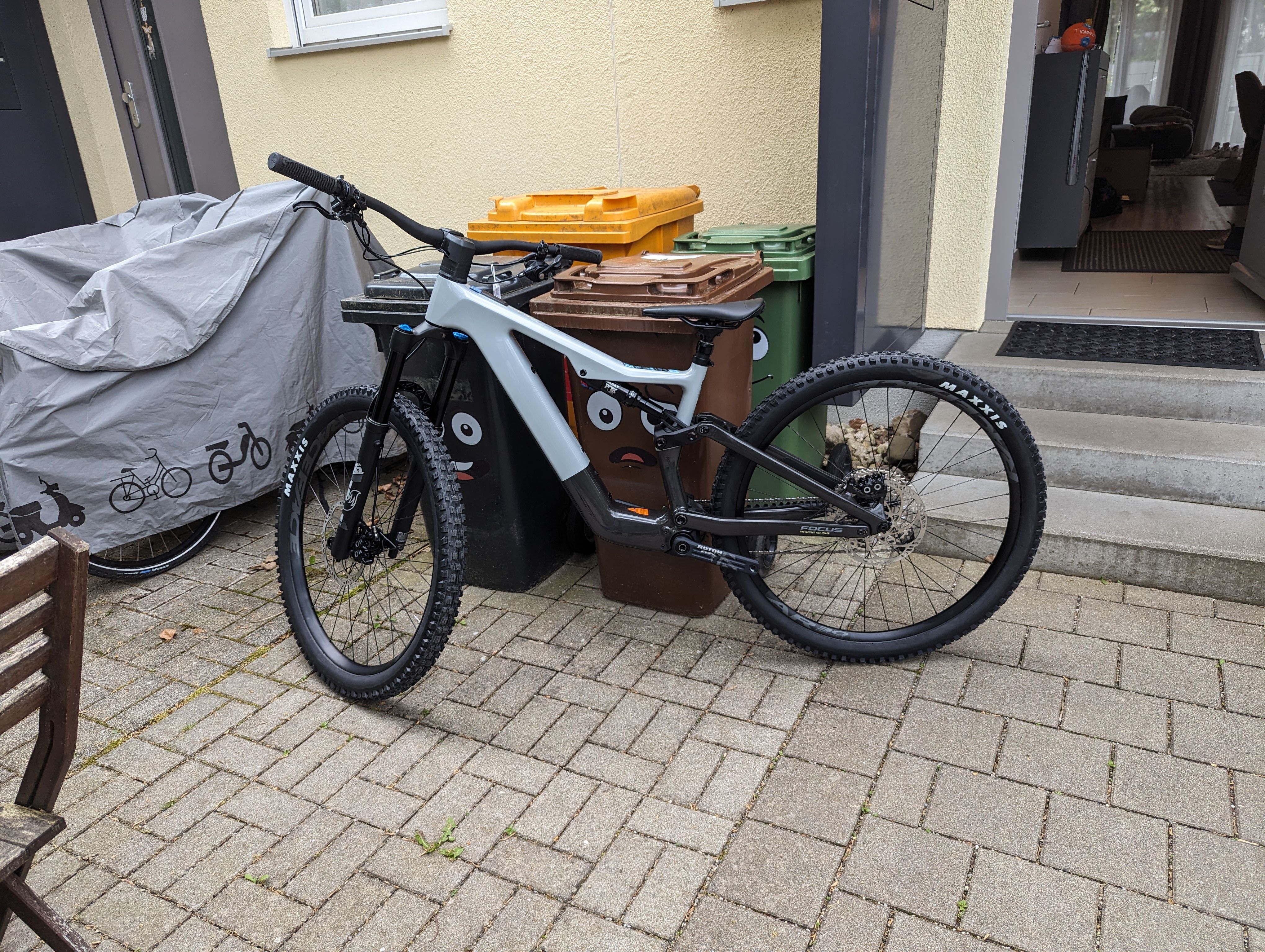

~18,5kg fertig. ohne Akku gute 16kg.. gerade mal paar gram schwerer als mein Park bronson :D
Bischen kosmetik noch, diese Zugverlegung bereitet mir Kopfschmerzen und bischen folie dann gibts ein bild.

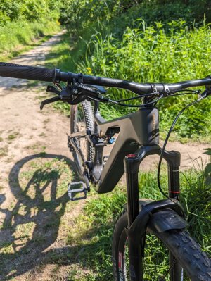

Hallo zusammen.
Ich habe eine Frage zu dem Vorbau. Ich habe den Vorbau mit der seitlichen Kabelführung (der neue?).
Nach einer recht heftigen Abfahrt heute hat doch glatt der Plastikdeckel gefehlt. Und das Ding ist eh hässlich. Ich mag jetzt aber auch nicht die Kabel trennen. Hab gerade erst die Gabel und Dämpfer getauscht und würde lieber fahren statt basteln. Die Bremse funktioniert auch endlich ordentlich. Gibt es ne Möglichkeit trotzdem nen anderen Deckel und Vorbau zu installieren, ohne Kabel abknipsen? Der Vorbau hat btw enorm genervt beim Gabel einbauen!
