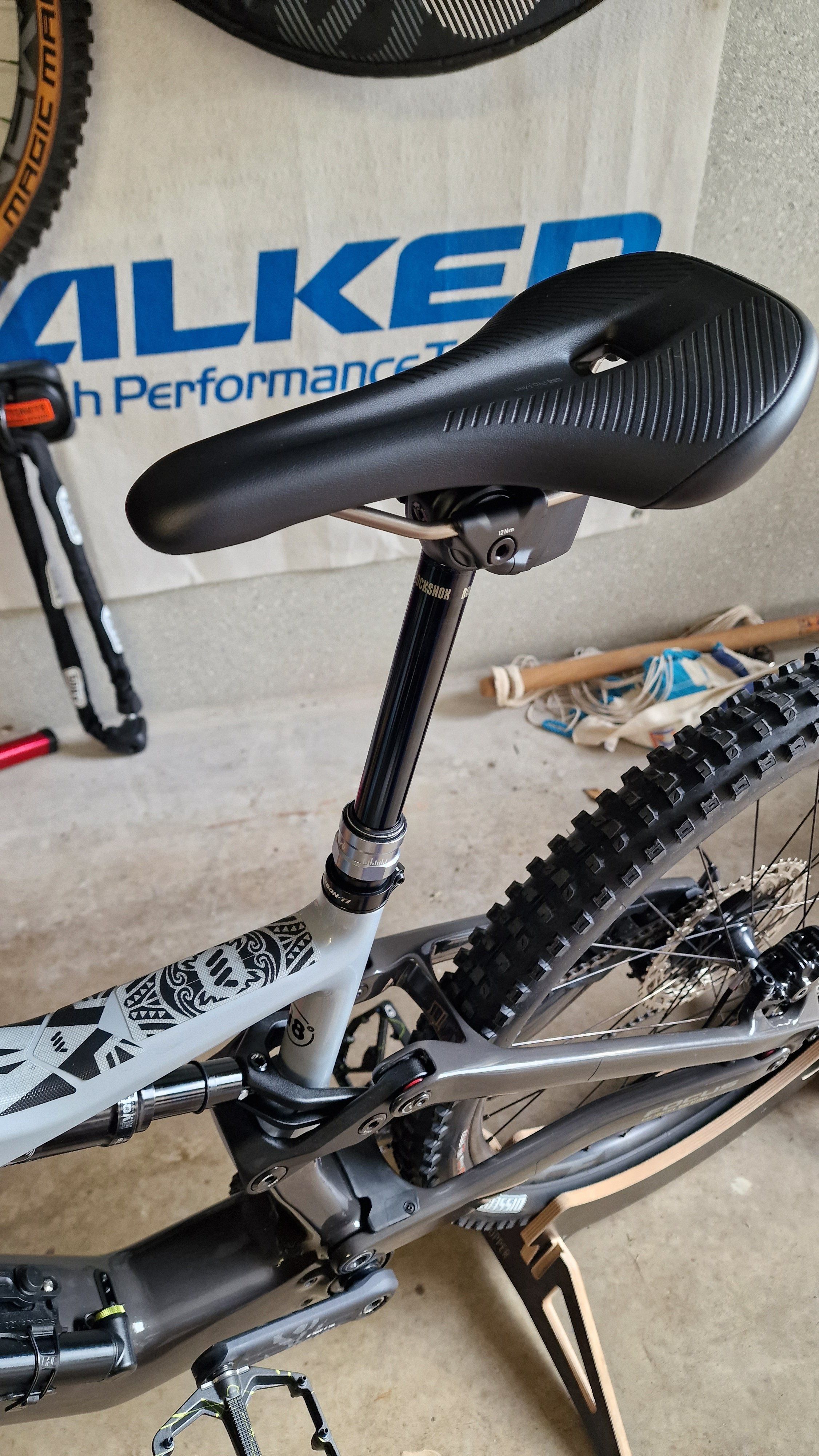

Hallo zusammen,
Hier ein paar Bilder der ersten Updates.

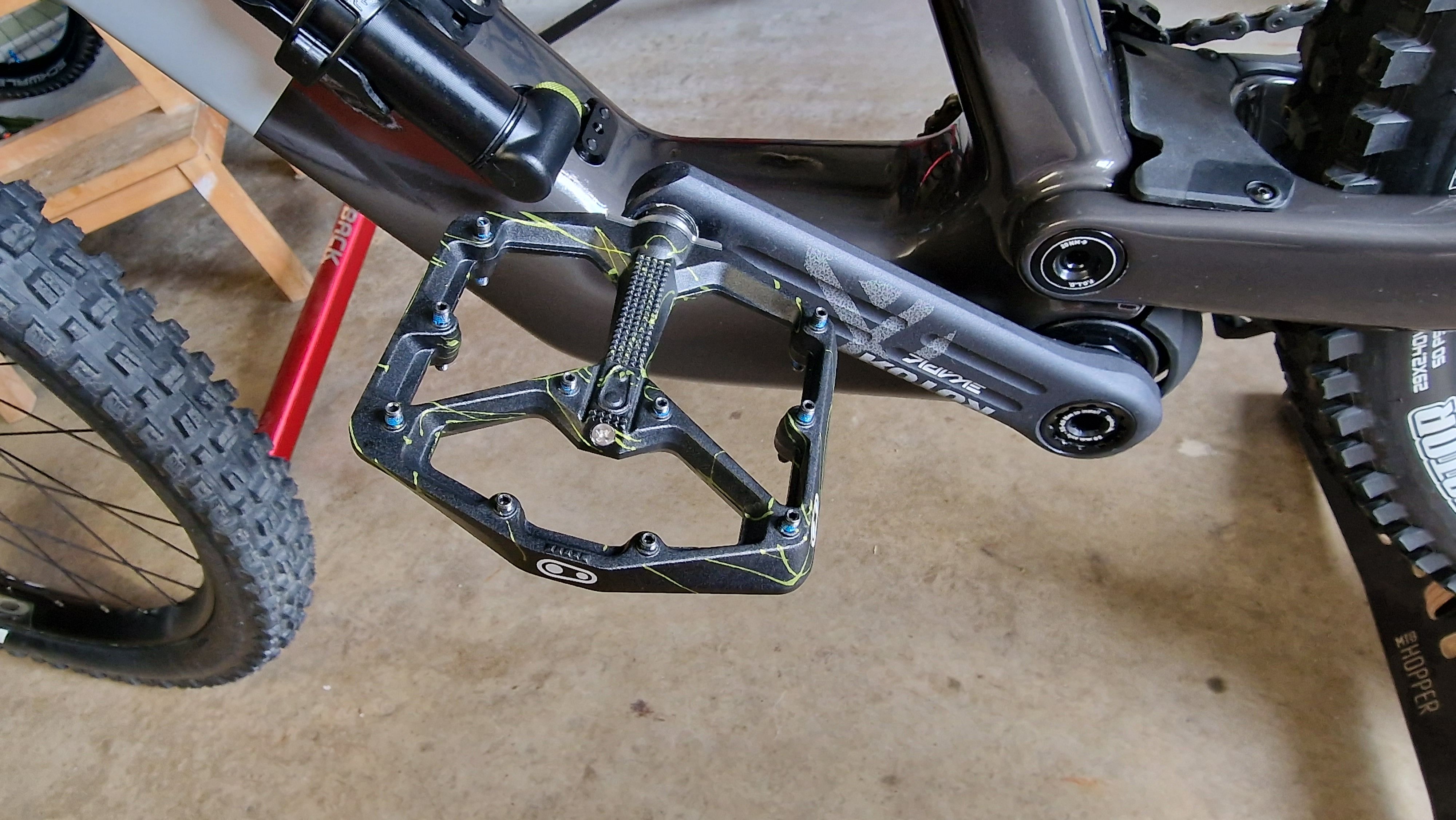

Ha1be jetzt einen vernünftigen Mudguard angebracht, AXS Sattelstütze mit Ergon SM Pro und Carbon Ti Sattelklemme montiert und die Reifen auf Tubeless umgerüstet. Leider hatte ich keinen Matchmaker für Sram verfügbar deswegen ist die Positionierung des Fazua Controllers suboptimal. Ich hoffe ich bekomme einen Matchmaker in Saalbach ansonsten bleibt es jetzt so bis die Trickstuff montiert werden. Außerdem neue und leichtere Pedale montiert.
Das Original Tubeless Felgenband hat überhaupt nichts getaugt. Ich musste es an beiden Laufrädern erneuern um es dicht zu bekommen.
Das mit dem Ha ist mir auch gleich aufgefallen. Gewicht wäre jetzt noch inzeressant.
Ich habe heute morgen kurz vor der Abfahrt nochmal schnell gewogen weil ich das gestern vergessen hatte in der Hektik.
Insgesamt (ohne die Flasche, die war schon im Auto verstaut) aber mit der OneUp Pumpe (inkl. einer 20mg CO2 Kartusche) und den neuen Crankbrothers Pedalen jetzt bei 19,9 kg. DS finde ich jetzt schonmal nicht so schlecht fürs erste.

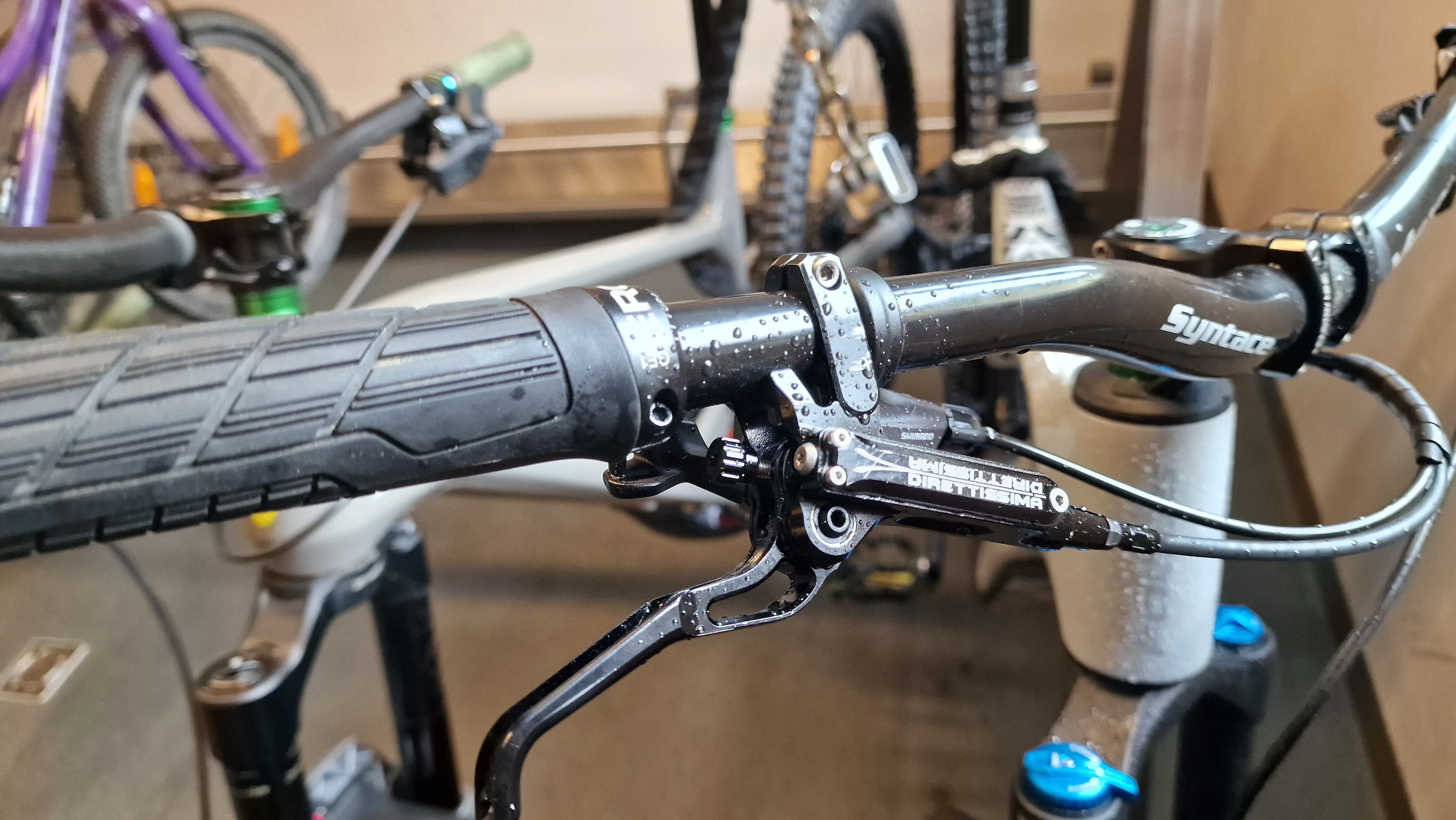

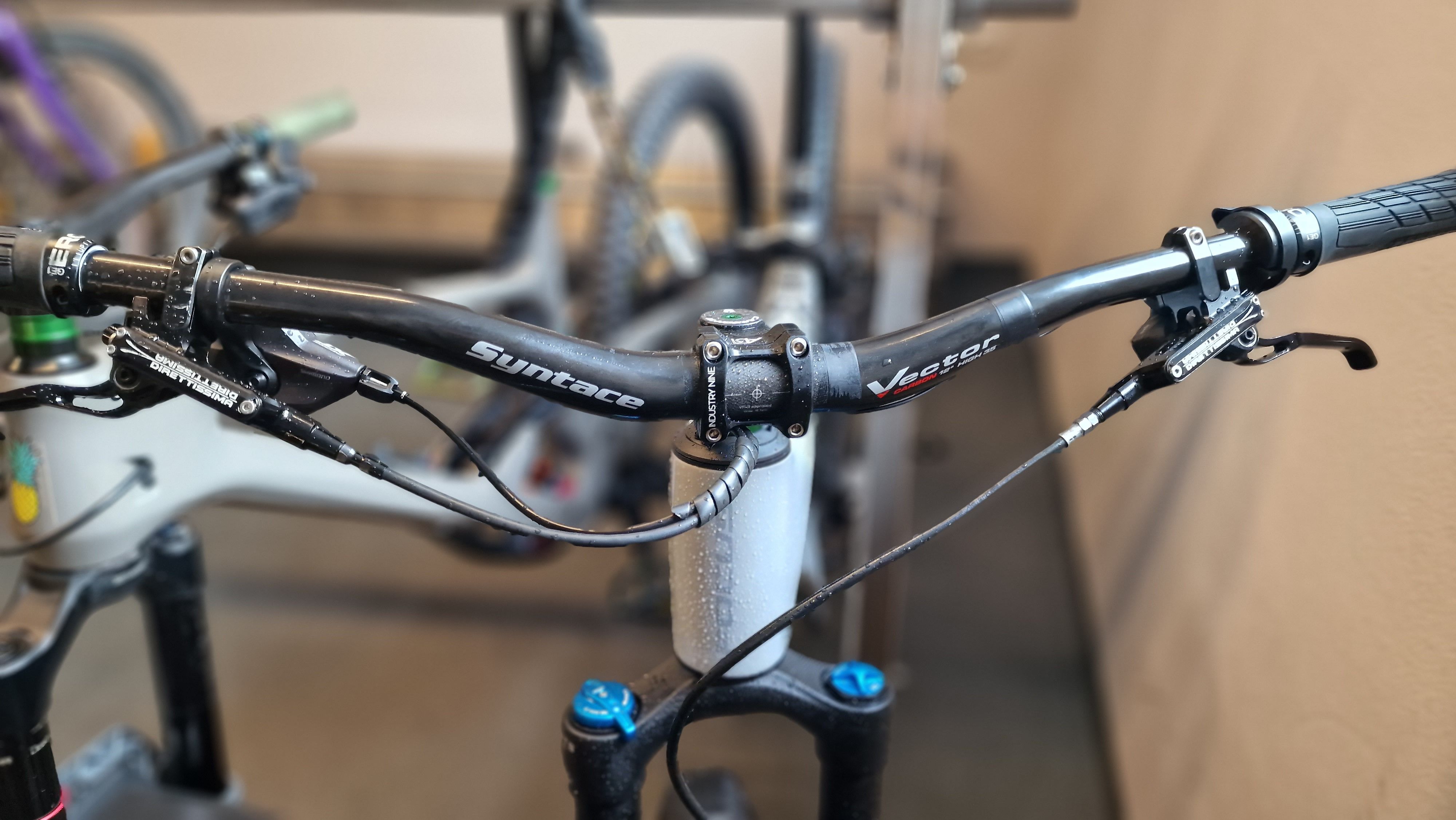

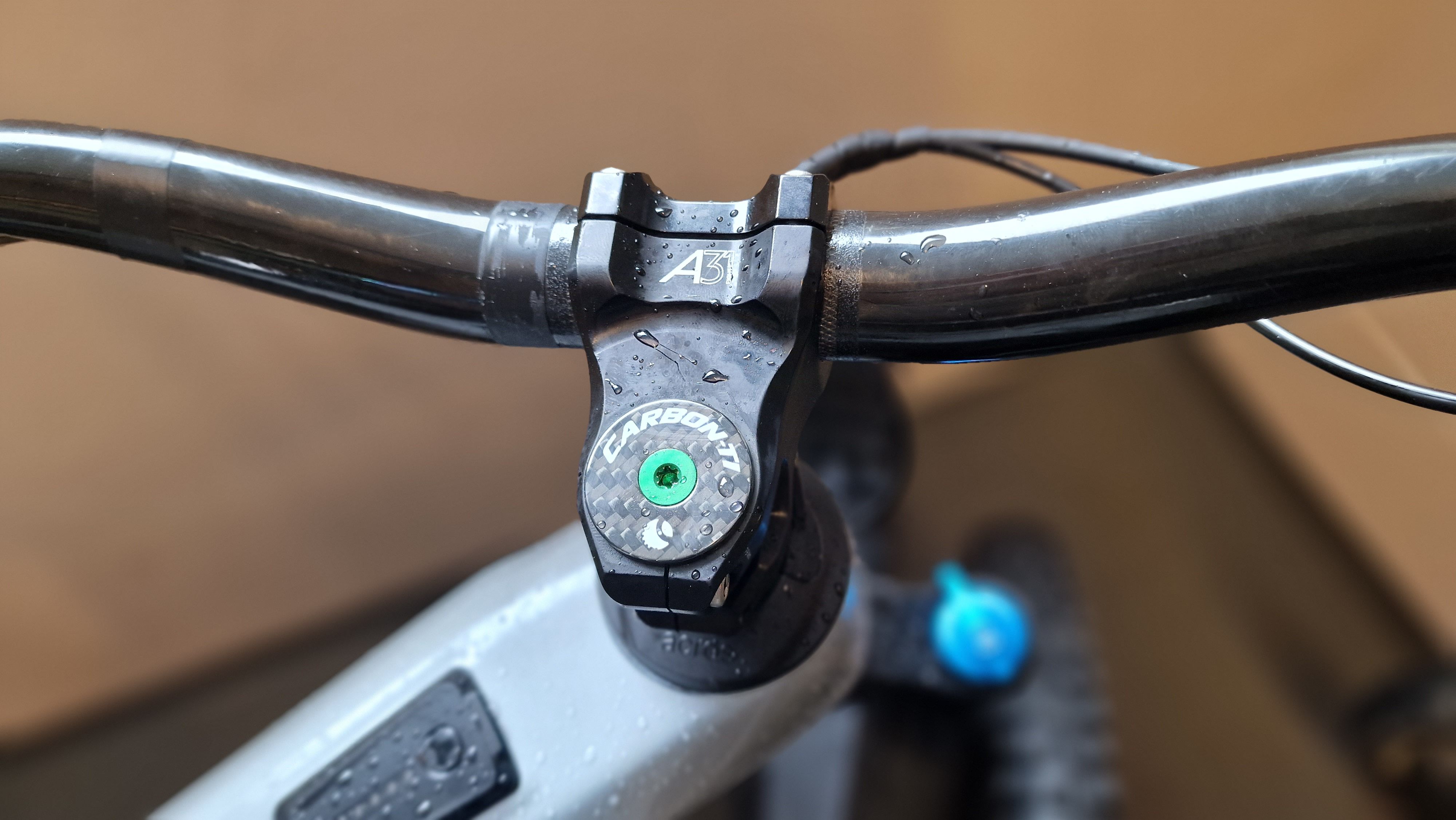

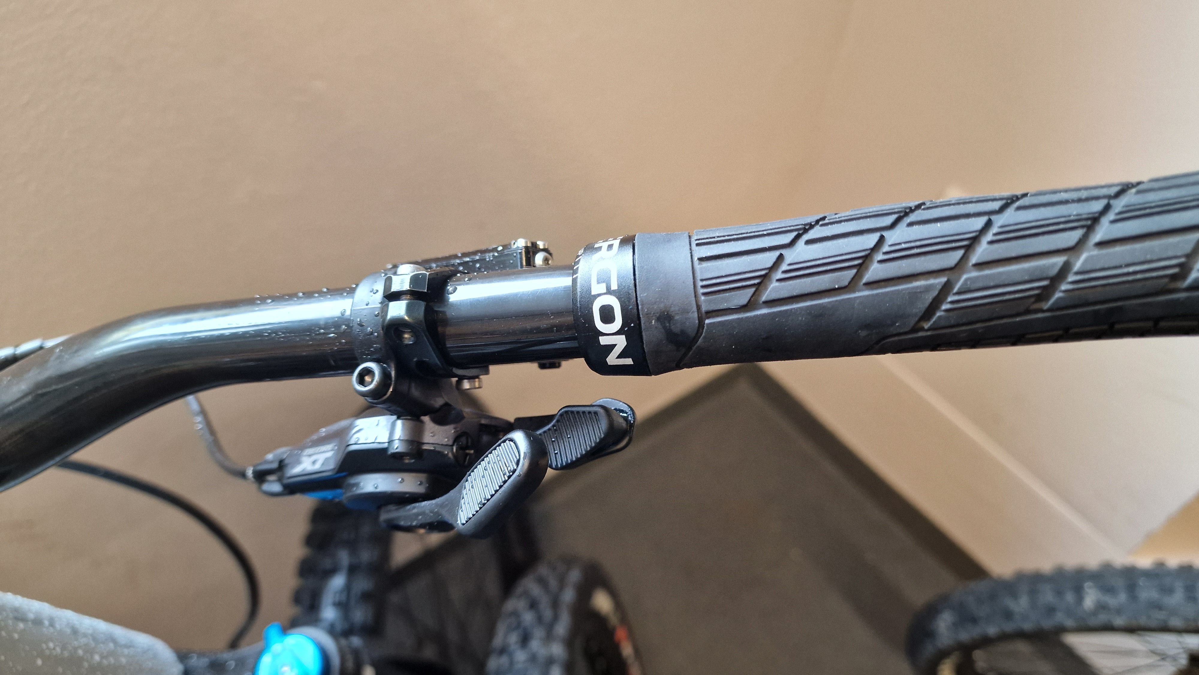

Schlechtes Wetter im Urlaub und der Chefmechaniker von Bike'n'Soul hatte Zeit :-).
Heute Lenker, Vorbau und Bremsen umbauen lassen. War irgendwie besser als es selbst im Regen mit einem labbrigen Montageständer hier im Hotel zu versuchen.
Wenn wir wieder zu Hause sind dann kommt noch die SRAM X01 AXS ans Bike und das reicht dann erstmal für dieses Jahr. Ich muss dann nochmal das Gewicht der original Laufräder jetzt mit dem Tubeless Setup mit den Newmen SL A.30 mit Hope Naben Laufrädern vergleichen und dann entscheide ich mich ob ich erstmal die originalen weiterfahre oder die noch tausche.
Leider habe ich natürlich hier keine Waage um die Einzelteile die heute ausgebaut wurden mit den neuen Teilen zu vergleichen, aber gefühlt sind der Vorbau, Lenker und die Spacer super schwer. Ich würde sagen das hat nochmal ein paar hundert Gramm gebracht.
Die Optik ist jetzt exakt so wie ich es erwartet hatte, viel besser als vorher mit dem hässlichen Vorbau. Der Mechaniker hat echt super Arbeit geleistet.
Leider hat es wieder geschüttet als ich das Bike abgeholt habe deswegen nur ein paar Aufnahmen aus dem Bike Keller. In den nächsten Tagen bei besserem Wetter gibt es dann mehr Bilder.
Was ist eure Meinung, wie findet ihr den Unterscheid zum Original? Besser, schlechter?
Grüße aus dem kalten und verregneten Hinterglemm.
Sieht für mich nicht so harmonisch aus.
Viel zu viel verschiedenes Zeug.
Jede Komponente von nem anderen Hersteller
Unterschiedliche Farben und Materialien.
Aber es muss dir gefallen 😉
Erstmal tut es mir leid für Dich, dass das Wetter aktuell so übel ist. Ich bin immer im Juni dort, hatte bislang immer Glück mit dem Wetter.
Der Rückbau des FOCUS C.I.S. Vorbau ist an sich ein absoluter Gewinn für das Jam SL.
Der Anmerkung von @punkhead muss ich allerdings zustimmen, das sieht so zusammengewürfelt aus und wirkt dadurch nicht so stimmig trotz der hochwertigen Komponenten.
Erstmal tut es mir echt leid, dass das Wetter aktuell so übel ist.
Der Anmerkung von @punkhead muss ich allerdings zustimmen, das sieht so zusammengewürfelt aus und wirkt dadurch nicht stimmig.
Vorbau und Lenker sind bei all meinen Bikes nicht vom gleichen Hersteller, das gleiche gilt für die Aheadkappe und die Spacer. Ich wollte absichtlich einen grünen Farbtupfer reinbringen und gleichzeitig möglichst leichte Teile verwenden.

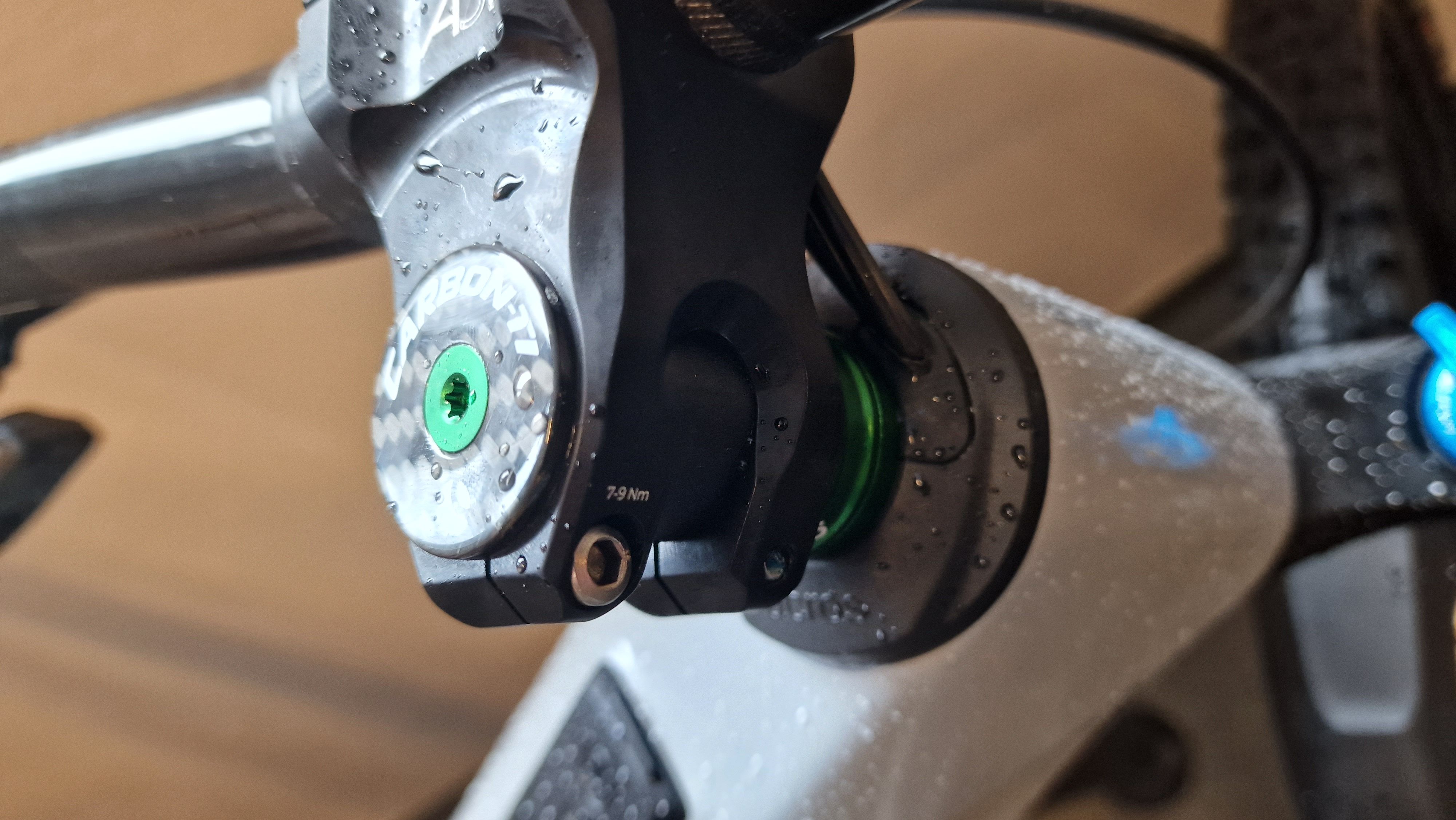

Super - ich finde es so auch viel besser.

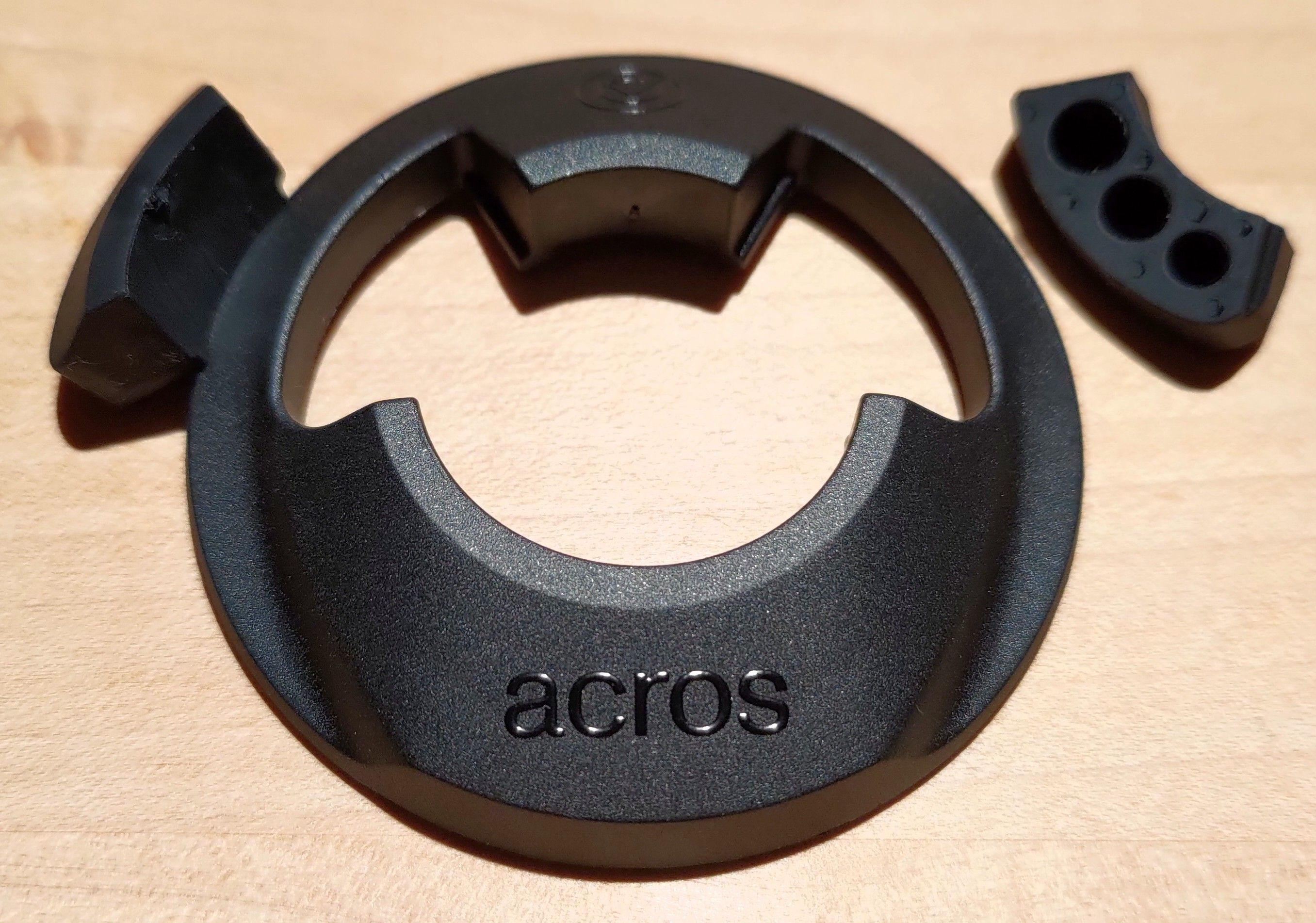

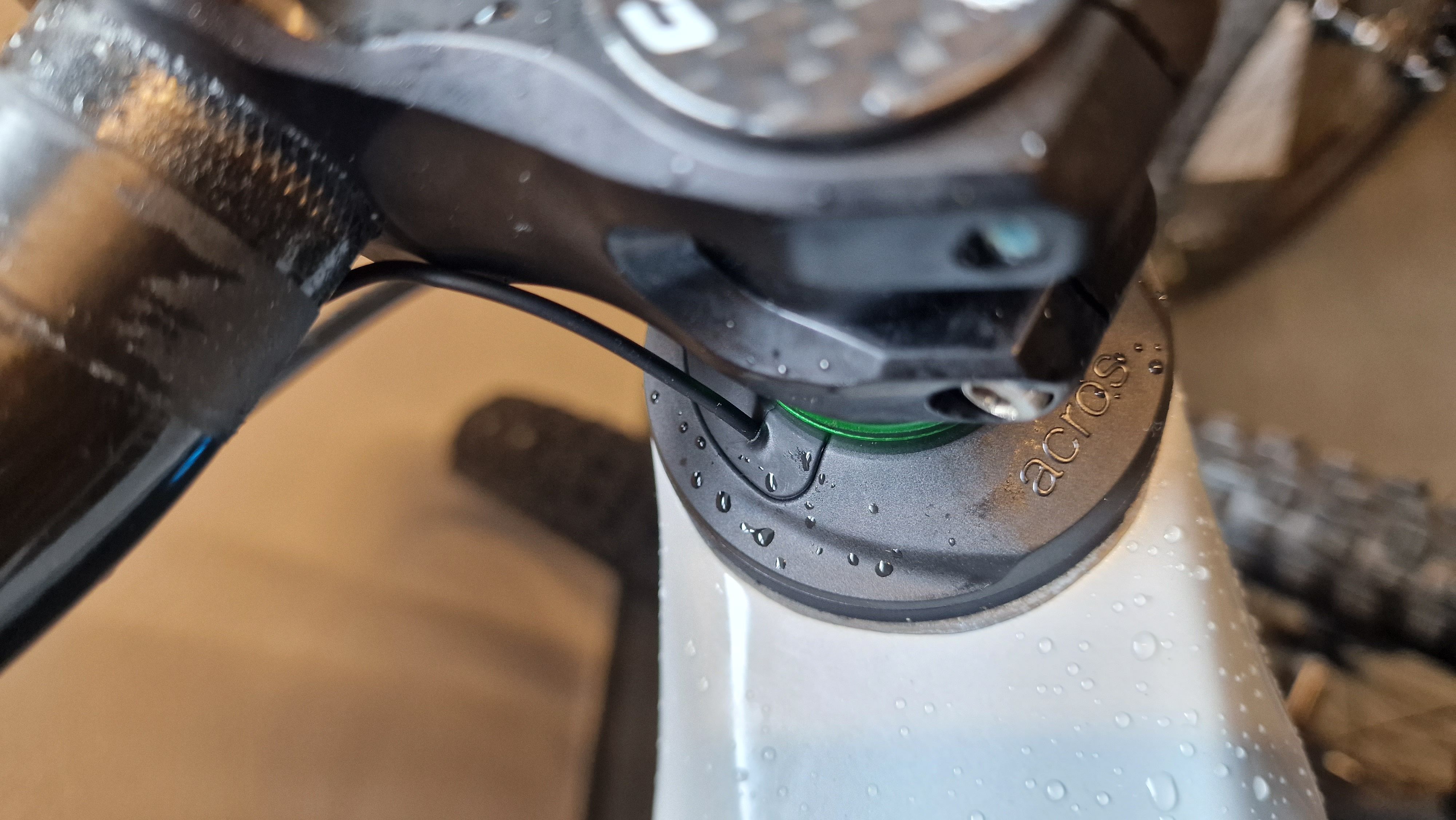

Hab den Spacer schon hier liegen, ich muss mich aber noch überwinden, die Bremse wegen dem Käse aufzumachen :noexpression:
Krass, dass dieses Teil nur aus Plastik ist... aber gut, das obere Lager muss ja nur die Vorspannung halten :coldsweat:
ici finde es erstaunlich das Acros so etwas überhaupt anbietet, da sie ja auch der Hersteller dieser hässlichen Originalteile sind.
Auch der Preis ist fair. Ich werde mir nach dem Urlaub mal noch eine bestellen und auf Lager legen wenn mal was sein sollte.

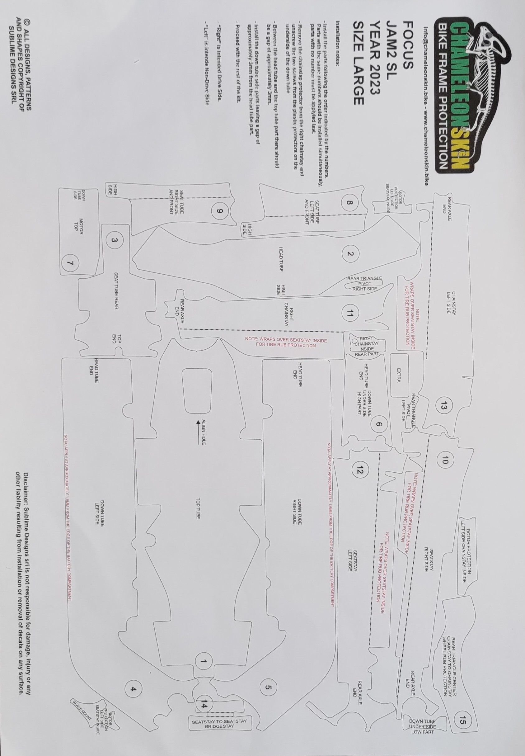

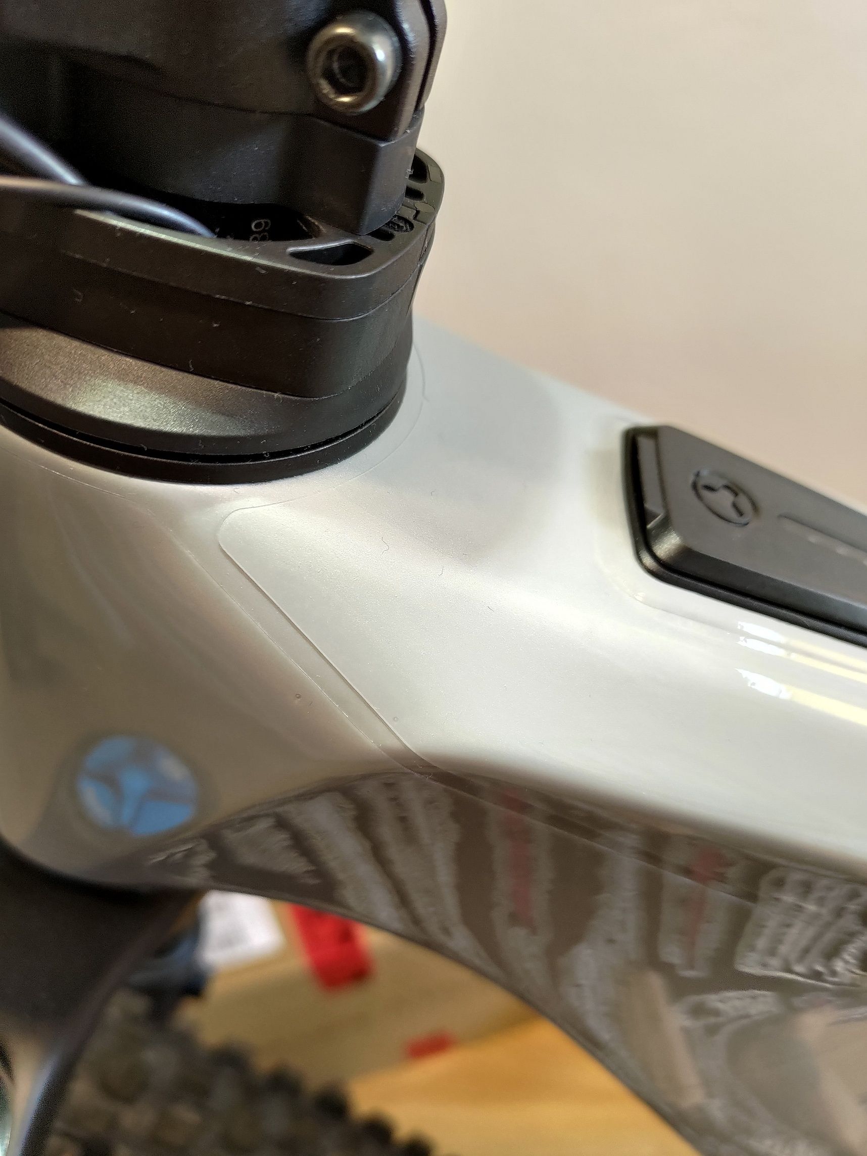

Achja, btw: Ich habe eine Satz Schutzfolie für den Rahmen bei https://www.chameleonskin.bike bestellt. Bin super happy mit dem Zuschnitt, wirklich gut auch an den Sitz- und Kettenstreben.
Danke für den Tipp. Wie war das Anbringen? Ich habe neulich mal wieder eine Folie von easy-frame auf das LAST von meinem Sohn angebracht und kann sagen das ist wirklich die nervigste Arbeit am Bike. Ohne Luftblasen bei großen Stücken wirklich fast unmöglich. Auf dem Bild bei dir sieht es aber sehr gut aus. Kleben die direkt oder werden die auch mit viel Spülewasser aufgebracht und man muss die Flüssigkeit/Kuft dann rausdrücken?
Alle Folien kleben (immer auch) direkt.
Wasser setzt man "nur" dazu ein um die Folien verschieben und Blasen/Lufteinschlüsse vermeiden zu können.
Besser als Spüli ist aber aber ein Baby-Shampoo (aus dem DM zB).
Das Gemisch sollte mit einem  Feinsprüher auf Rahmen und Folie aufgesprüht werden - dann kann man die Folie so ausrichten wie es einem gefällt/richtig passt. Wichtig ist hierbei eine feine Zerstäubung/wirklich kleine Tropfen).
Anschließend kann dann das Wasser mit einem Rakel nach außen gedrückt/geschoben werden. Bei dünnen Rohren, wie zB an den Streben, ist zusätzliche ein Tuch/Lappen aus Baumwolle (von zB nem alten T-Shirt) oä sehr hilfreich.
Abschließend unbedingt das Ganze +-24 Stunden trocknen lassen.
