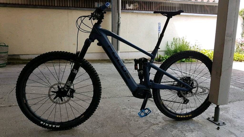

Bin 183 und hab 87 Schritt fahre L. hab ein jam2 2020 in 29
Die sattelstütze muss ganz schön raus, aber egal

Auf den heutigen Geos sitzt man etwas gestreckter, deswegen das Gefühl zu groß. wobei ich das jam2 eher als kompakt bezeichnen würde 😋
Umbau auf 27.5 bringt 0 Punkte bei der Geo, außer das man gut 2..3 cm näher am Boden sitzt.
