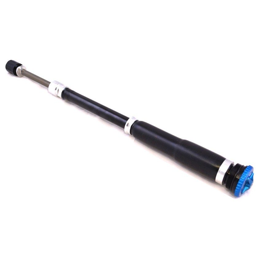

Ich möchte eine kurze Rückmeldung zum kürzlich diskutieren Thema der Kompatibilität der 36 RC2 Kartusche in der 36 E-Bike + Gabel machen. Leider passt die Kartusche nicht. Die Auskunft von Fox war also falsch. Das Gewinde ist das gleiche und die Kartusche lässt sich auch fast ganz ins Standrohr schieben, aber eben nur fast. Zwischen dem Gewinde und dem Bladder ist die Kartusche zu dick und passt nicht ins Standrohr. Direkt hinter dem Gewinde im Standrohr verengt sich das Rohr. Außer verschwendetes Öl, einem verschwendeten Crushwasher, verschwendeter Zeit und der Erkenntnis das die Kartusche nicht passt ist also leider nichts bei rumgekommen. Der Verkäufer nimmt die Kartusche zurück was ich sehr kulant finde. Ich habe ihm einen Zehner als Aufwandsentschädigung spendiert. Jetzt darf ich mir noch einen Crushwasher für 6 Euro bestellen. Danke Fox!!! Vielleicht kann sich durch diesen Beitrag der ein oder andere die Umstände ersparen, wenn er die Suchfunktion nutzt. Dann hatte das ganzen wenigstens einen Sinn.

Das stimmt so nicht ganz, außer ich verstehe dich nicht und wir reden aneinander vorbei. Ich habe auf meiner Gabel den Aufkleber "E-Bike optimized" und wenn ich meine Fox ID im Helpcenter eingebe spuckt er mir eine 36 E-Bike + Gabel aus. Das Gewinde der Grip Kartusche und das der RC2 sind identisch. Zwischen Bladder und Gewinde ist die (alte?) RC2 Kartusche zu dick, da direkt hinter dem Gewinde das Standrohr enger wird wegen der dickeren Wandung. Eine 36 Grip2 Kartusche würde also beispielsweise passen. Es geht also z.B. nicht die Kartusche aus der 34, da hier das Gewinde kleiner ist.
Nach deinen Bildern hast du ne alte rc2 und ne neue Grip. Wenn du mal mit der neuen rc2, schwarze Kappe, vergleichst....
Also nicht die Schuld an anderen auslassen....
Ich sehe das im Grunde ganz gelassen. Ich möchte niemanden beschuldigen. Aber wenn ich beim Hersteller mehrfach nachfrage, so könnte dieser mich doch darauf hinweisen, dass es unterschiedliche RC2 gibt und nur die neue nicht jedoch die alte passt. Du hast es geschafft mich aufzuklären. Fox nicht! ¯\_(ツ)_/¯
Naja woher soll denn fox auch wissen, was du vorhast, aber ist ja auch Wurst jetzt.
Wünsche viel Erfolg, das du ne passende rc2 noch findest 😉
Vielen Dank! Habe klar und deutlich meine ID durchgegeben und gefragt ob dort die RC2 passt oder nicht und die Antwort war "Ja, passt!". Grundsätzlich ist die Aussage von Fox korrekt. Ich hätte es nur sehr begrüßt, wenn der liebe Fuchs mir zudem noch den entscheidenden Hinweis gegeben hätte, dass es unterschiedliche RC2 gibt und eine passt und die andere nicht. Ich habe zumindest deutlich kommuniziert was ich vorhabe. Aber ich bin nicht nachtragend. Das sind Kleinigkeiten! Schnee von gestern! Auf jedenfall danke ich dir sehr für den Input! Hau rein!!
Wobei ich sagen muss, vllt irre ich mich auch.
Es gibt auch 2 verschiede rc2, einmal mit 180 und einmal mit 160, evtl ist es daran gescheitert.
Jedenfalls gibt fox auf seiner Seite die neue schwarze rc2 als replacement für die alte silberne an.
Weißt du welche rc2 du da genau hattest?
Ja, das war die alte. Der Teil unter dem Gewinde ist dort dicker ausgeführt als bei der neuen. Nachdem du es mir gesagt habe ich direkt nach der mit dem schwarzen Kopf gesucht und man erkennt den Unterschied glaube ich. Oder ich hab en Knick in der Optik. Verdammt ich weiß es nicht. Glaube ich hol einfach ne Grip2. Mal abwarten.
