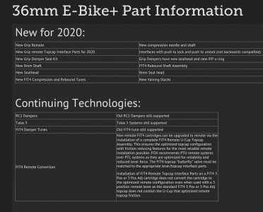

Vielen Dank für die vielen Antworten. Hab gerade mit der ID im Helpcenter auch ein paar Infos gefunden und wenn ich das richtig sehe, dann sind RC2 auch kompatibel. Dort steht ja "old RC2 damper still supported".
https://www.ridefox.com/fox17/help.php?m=bike&id=1006
