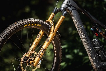

Auf einen Schlag erneuert der Federungsriese Fox sein Federgabel-Line-up. Künftig stecken im rechten Standrohr aller High-End-MTB-Gabeln von 32 bis 40 entweder die GripSL, GripX oder GripX2-Dämpfung, die mehr Performance und besser nutzbare Klicks versprechen. Wir konnten die Fox 36 mit GripX-Dämpfung bereits testen.
