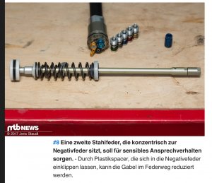

Ich finde die Kombination ganz hervorragend und finde es klasse, dass Ghost hier auch mal was anderes verbaut als den Mainstream. Die Gabeln sind klasse und wenn du nicht willst brauchst Du da auch nicht rumspielen. Der Nerd, kann aber, wenn er will...
Die Anpassung der Progression geht mit den Neopos Spacern mittlerweile genauso einfach wie bei anderen Gabeln auch.
