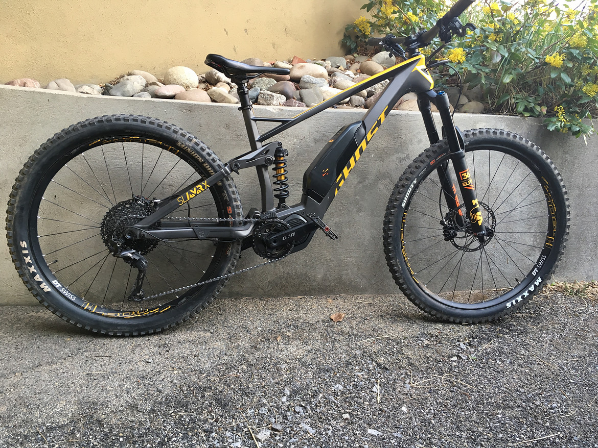

ich habe meinem 5.7er jetzt ne Fox36 gegönnt. Aktuell fahr ich die mit 150, das fühlt sich auf meinen hometrails gut an. In 4 Wochen geht's nach Finale, dafür werde ich Sie dann auf 170 traveln.
Cockpit habe auch etwas aufgeräumt.
Die Gabel hab ich auch gesehen, gibts momentan gut reduziert für 470€. Ist aber nicht Ebike optimized, wobei das kein anderer Hersteller als Fox bislang anbietet. Aber die Ebike optimized sollen nochmal steifer sein und gut im Federweg stehen.
Im Vergleich zur Yari sicherlich ne gute Aufwertung.

Anbei die Bilder von hinten und seitlich des Schaltwerks. Der Händler schickt mir jetzt auf Kulanz ne neue Kette zu - lohnt sich ein Aufpreis auf ne XX1 Kette oder ist das Marketing-Quatsch?
Ich hab mir das Bike wegen der Komponenten und des Preises gekauft - die XX1 war mir sogar auch schon zu viel, aber war halt drauf. Am SLAMR X 4.7 hat mich die EX1 Schaltung gestört - das Bike hab ich PRobe gefahren und bin damit gar nicht klar gekommen, die Bandbreite fand ich für mich fragwürdig.
Also gerissen ist die Kette im Wald von der Geraden auf nen Anstieg, Motor war Eco und der "2. leichteste" Gang war drin. Von Überlastung würde ich demnach nicht sprechen?
Hallo zusammen,
original haben wir hier eine SRAM NX-Eagle Kette mit 120 Links (inkl. Kettenschloss) verbaut.
Die komplette SRAM NX-Eagle Gruppe ist auch für den Einsatz am E-Bike geeignet.
Dass die Kette nach so geringer Laufleistung reißt, ist mir leider auch etwas neu. Ich gehe also mal von einem Einzelfall aus.
Mit der neuen Kette sollte das nicht mehr vorkommen! ;-)
