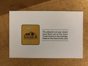

habt ihr für den CC inline Coil zu den jeweiligen Federn eine Dokument mit den enstprechenden Werkseinstellungen für die Dämpfung?
Da ich heute gut geschlafen habe, extra für dich das gewünschte Dokument? War das bei deinem Rad etwa nicht dabei? Falls doch, vergleiche bitte mal. Steht zwar SLAMR X drauf, war aber bei meinem SLAMR S dabei. Würde mich mal interessieren, ob beim Xer nicht auch der Hinterbau etwas plushiger eingestellt ist!?
