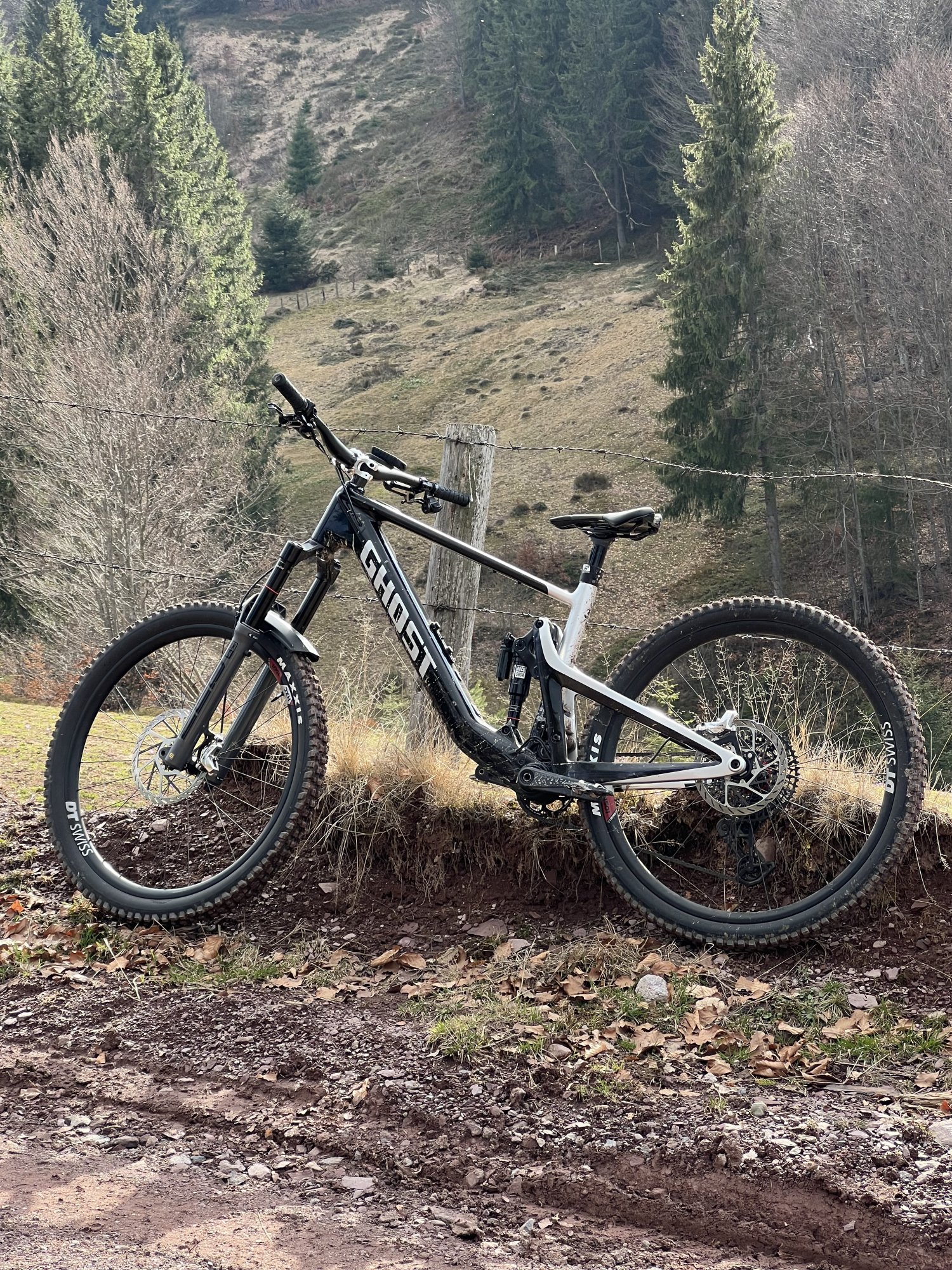

Moin, Rico hat alles relevante gut auf den Punkt gebracht. Fahre es selbst seit ca. 6 Monaten. Folgendes wäre noch zu ergänzen. Bei mir klappert es im Rahmen, wenn man zügig übers grobe Geröll/Wurzeln/Steine fährt. Dies ist in einem Forum auch von anderen Nutzern bestätigt worden. Kabel wurden überprüft und befestigt, Sattelstütze hatte ein wenig Spiel im Rahmen, auch beseitigt. Dennoch weiterhin diese einzelnen Klappergeräusche. Batteriebefestigung? Das Geräusch lässt sich im Stand durch Fallen lassen nicht reproduzieren.... War das bei euch nicht der Fall? Alles entsprechend leise?
Tut uns leid, dass es bei dem Test Probleme gab mit der Sattelstütze. Jedoch müssen wir dazu sagen, dass so kurzfristig auftretendes seitliches Spiel nicht von der Sattelstütze selber kommt, sondern von der Montage. Das Problem liegt hier an der Postpin Achse, welche bei der Assemblierung nicht fest genug angezogen wurde. Das Problem ist sofort behoben wenn die Achse der Sattelstütze im Sitzrohr mit einem 5mm Inbus mit 8Nm angezogen wird. In solchen Fällen ist unser Service telefonisch oder per Mail schnell erreichbar und hilft bei der Problemlösung. Da unser System noch nicht so weit verbreitet ist, kommt es da und dort mal vor, dass die Achse out of the box nicht fest genug angezogen ist. Danke fürs Verständnis. Euer Eightpins Team.
Danke für den Hinweis. Ich habe die Schraube überprüft – sie war tatsächlich locker. Nachdem ich sie mit Drehmoment 8Nm nachgezogen habe, ist das seitliche Spiel weg. Klasse! 👍
