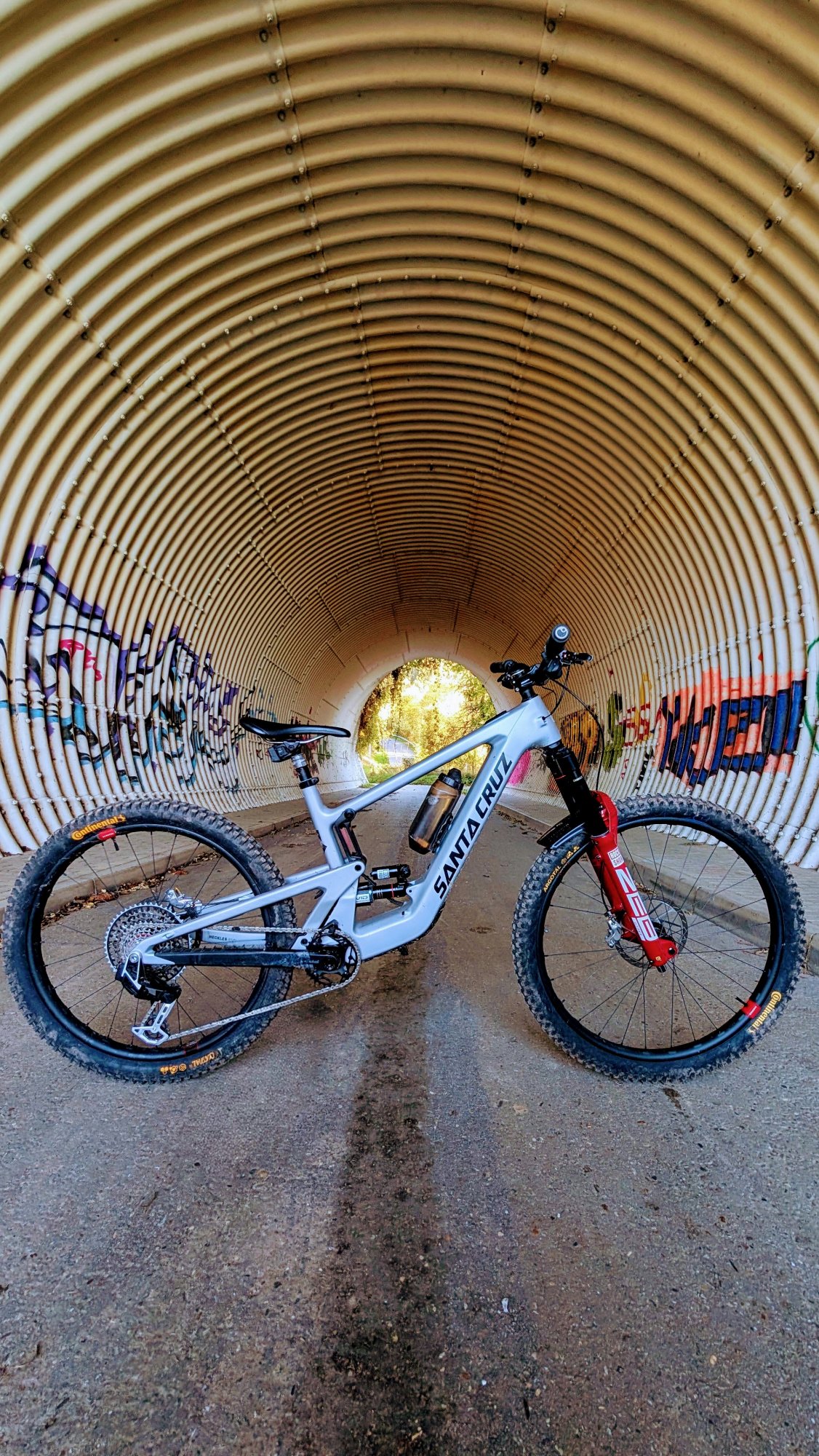

Mein Bike kommt mit DH Reifen, Insert, Zeb, Tool, Vivid auf knapp unter 21kg. Ist aber für nen Enduro Aufbau okay denke ich.

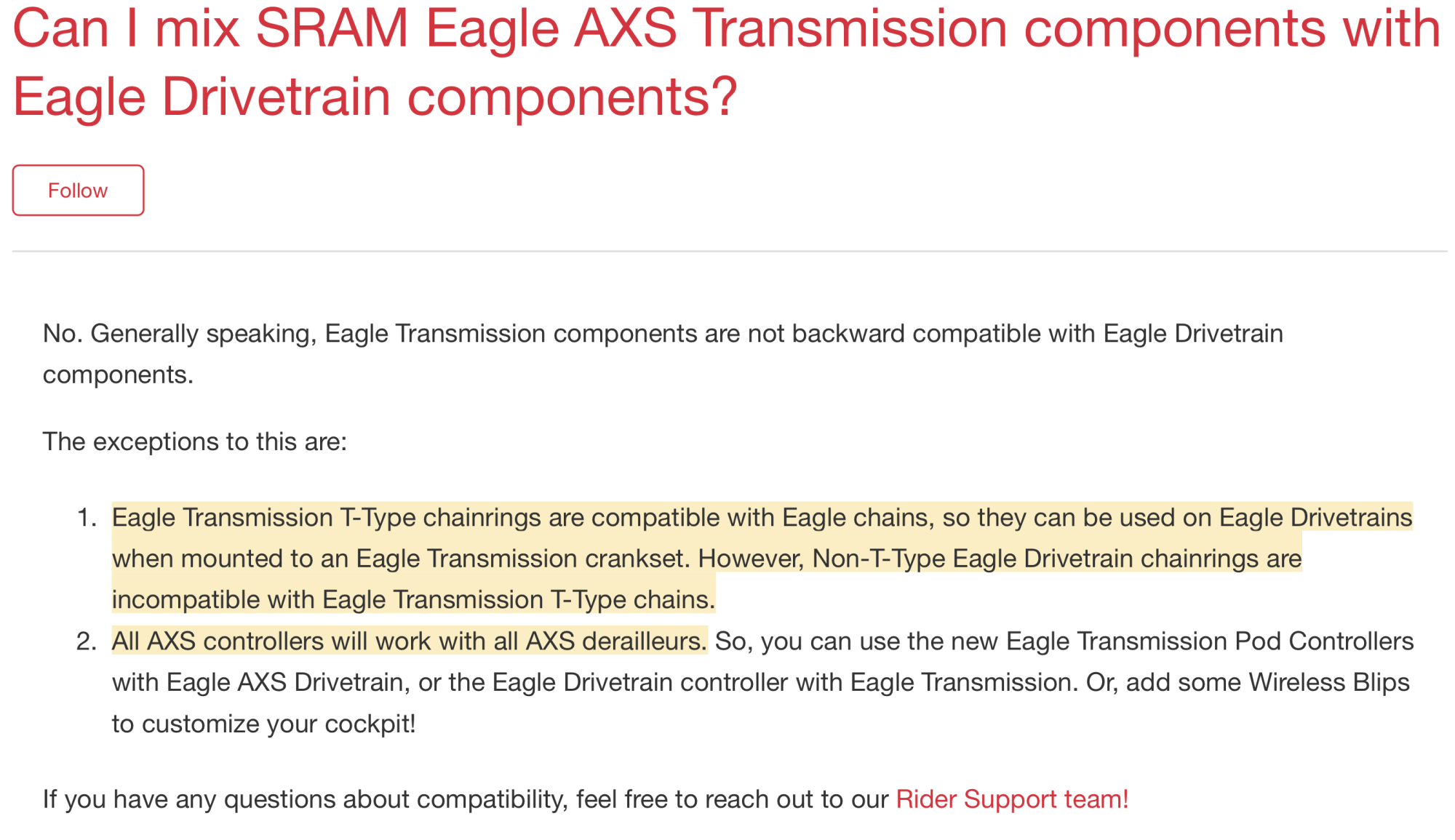

Die transmission läuft auch mit nem sync 2 Kettenblatt ohne probleme und wird auch seitens sram so kommuniziert
Also ich kenne das nur anders herum, sprich die T-Type Kettenblätter sind kompatibel mit den Eagle Ketten. Aber nicht umgekehrt.
Persönliche Erfahrung: Es geht und läuft, aber nicht hundertprozentig. So hatte ich ein paar Mal nach einem Umbau Reifenwechsel etc, das Phänomen, dass die Kette "auf" dem Kettenblatt lief, aber nicht vernünftig einrastete. Auf Dauer kann das die Kette beschädigen. Dann lieber auf der sicheren Seite und eben ein T-Type Kettenblatt nehmen.
Ok danke
Das hatte ich tatsächlich anders in Erinnerung
