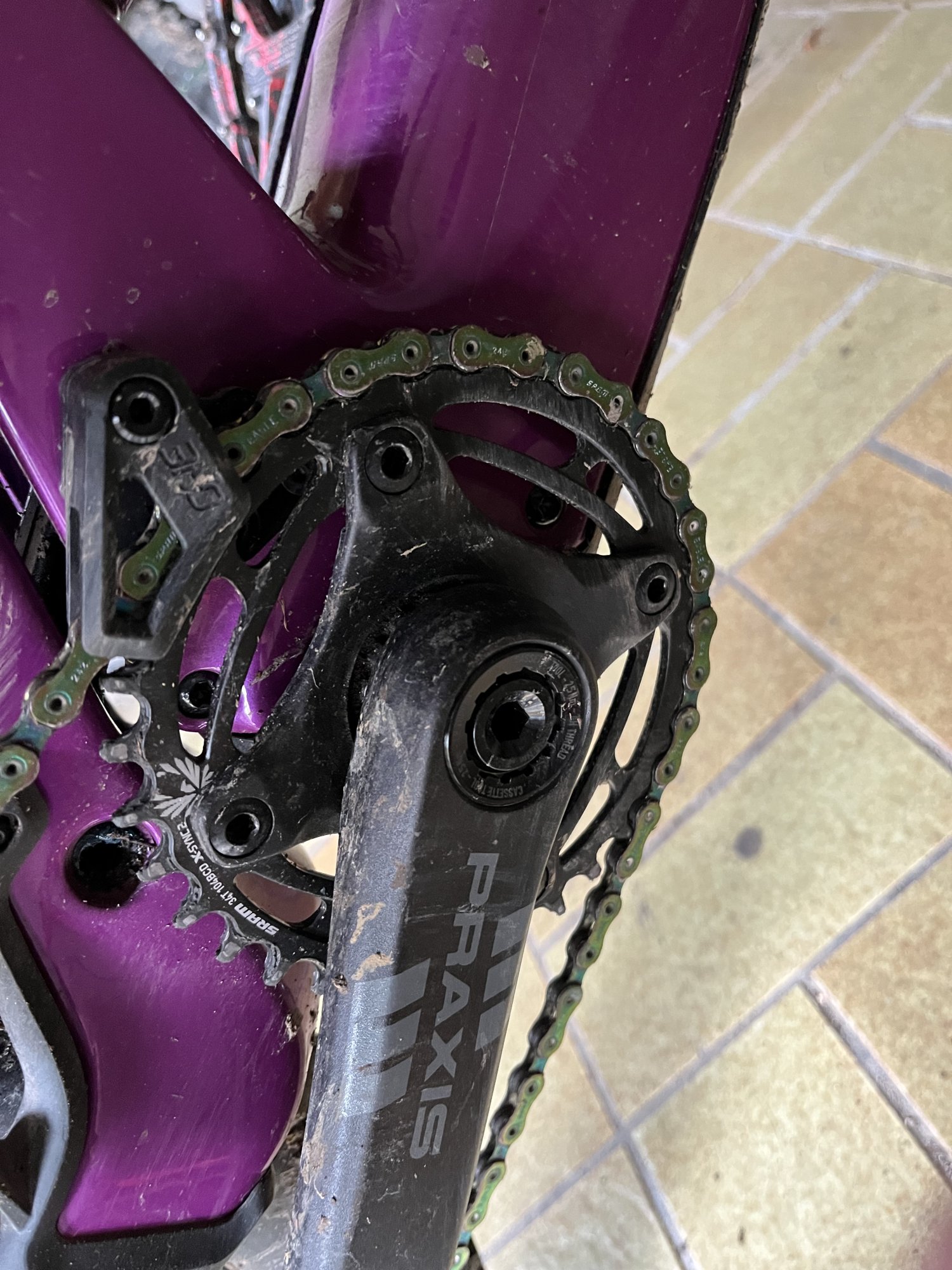

Wird beim HSL über alle Ausstattungen hinweg das identische Kettenblatt verbaut?
Die mechanischen Vartianten nutzen ja normal eine 52mm Kettenline, Transmission aber 55mm?
Vermute mal nein. Mein ehemaliges R Kit hat auf jeden Fall ein altes Eagle KB
Stimmt, da hast du wohl Recht. X-SYNC2 = nix Transmission.
Wenn ich von mechanisch auf Transmission wechseln möchte, wird auch ein passendes Kettenblatt notwenig. Da könnte man ggf. gleich auf ein Direct Mount Blatt wechseln. Was aber auch bedeutet, man braucht den Fazua-Abzieher für die Kurbel. Werden dann doch einige Euro fällig :biggrin:
