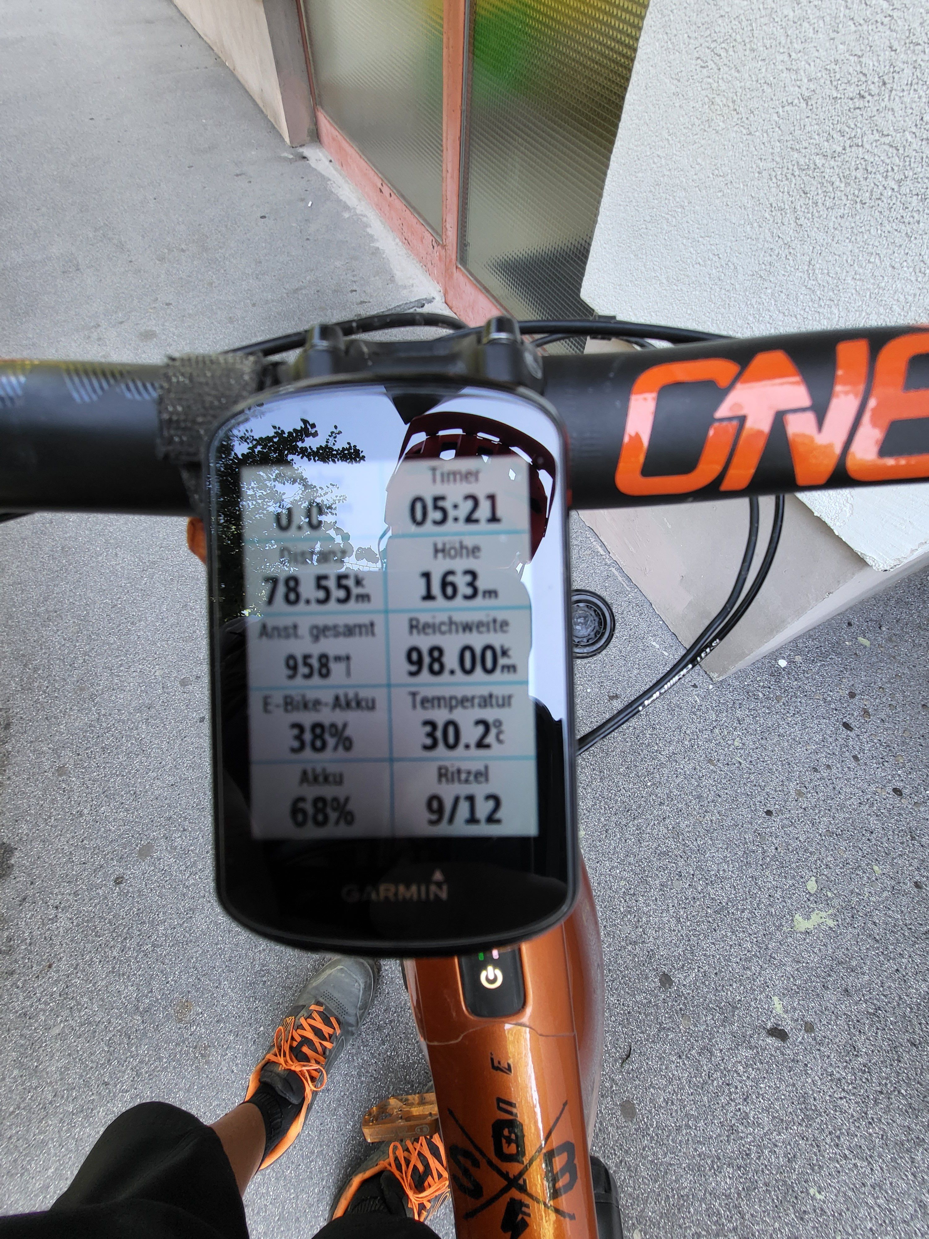

So die heutige ausfahrt lief mal.ohne probleme hab auch gleich mal den 800w mit den 250 w getestet ....verwendet habe ich stufen 1 bis 3 keine probleme heute mit dem motor
