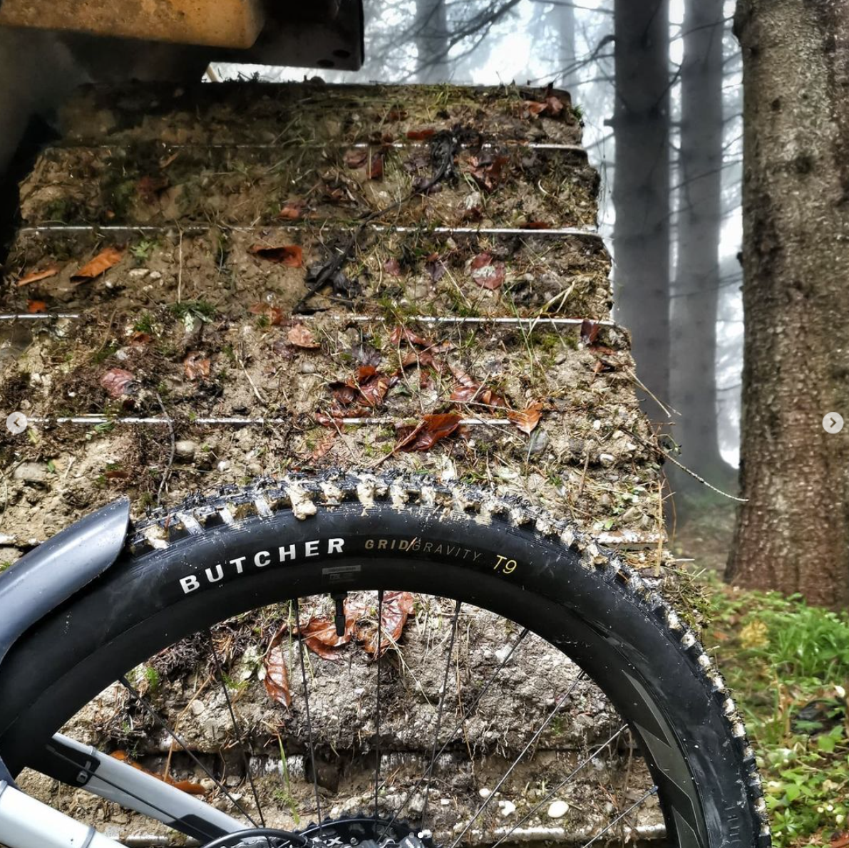

Also ein 2,6er Butcher passt locker, würde auch easy ein 2.8er reingehen.
61mm Stollenbreite auf der 30mm Felge.
Definitv ein lohnenwertes Upgrade zum werkseitig verbautem Highroller, gerade was den Uphill-Grip angeht. Ich wollte für die kalte Jahreszeit auch einen Reifen mit single compound da mir die Maxxis mit ihren 3C im Winter nicht so taugen und es den Assegai/DHR2 nicht als Dual Compund mit DD gibt.
Die erste Ausfahrt wahr sehr vielversprechend. Sehr unauffällig und guter Gripp auf Wurzeln und Stufen bergauf. Bergab läufts eh von alleine :openedeyewink:
Genau das wollt ich hören!!! Dank Dir 👍
