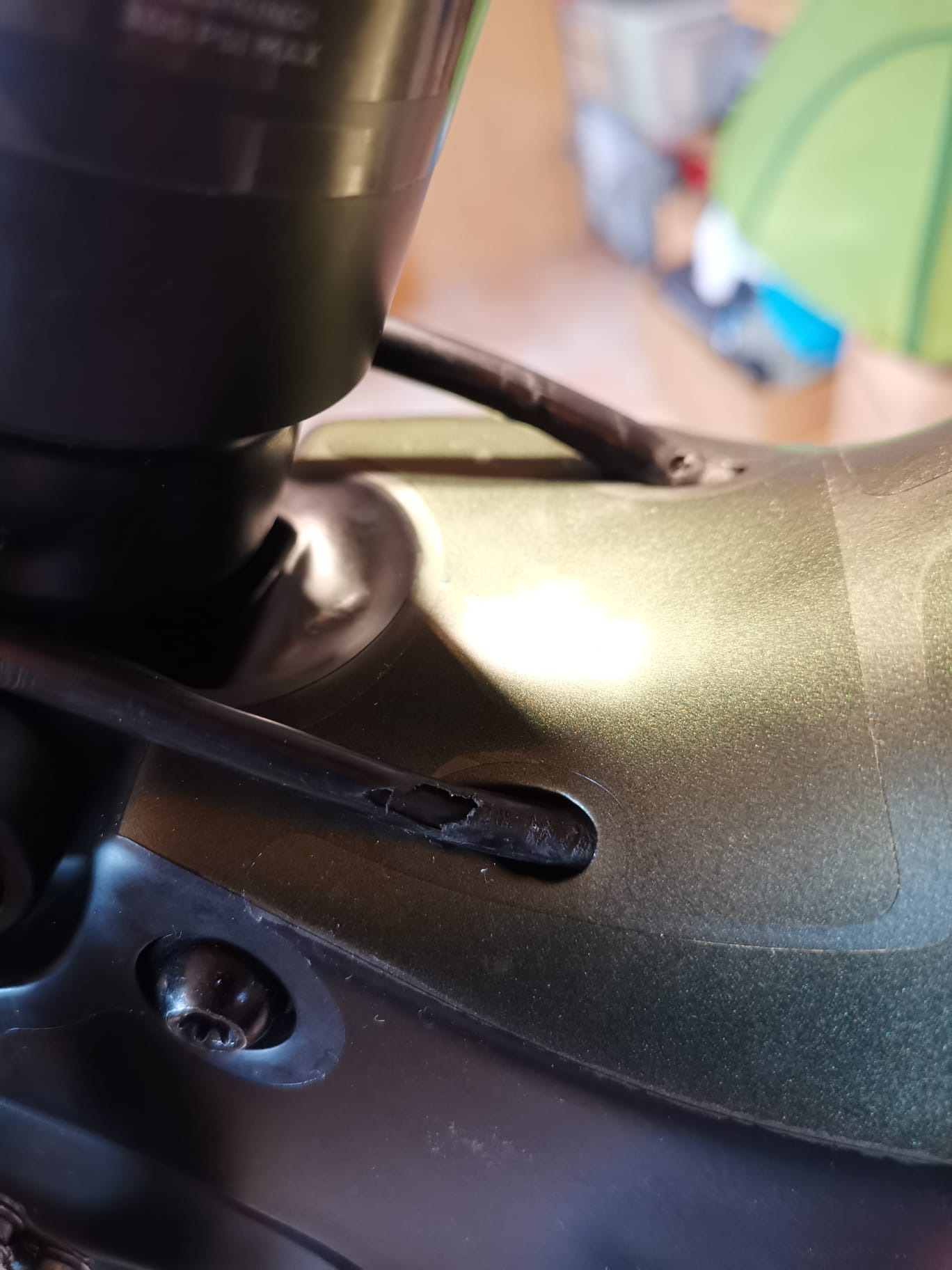

Hat schon jemand die "Überzieher" neu gemacht?
Wenn ja womit?
Hätte mir sonst mal passenden Isolierschlauch gekauft da mein Händler so was nicht hat.
