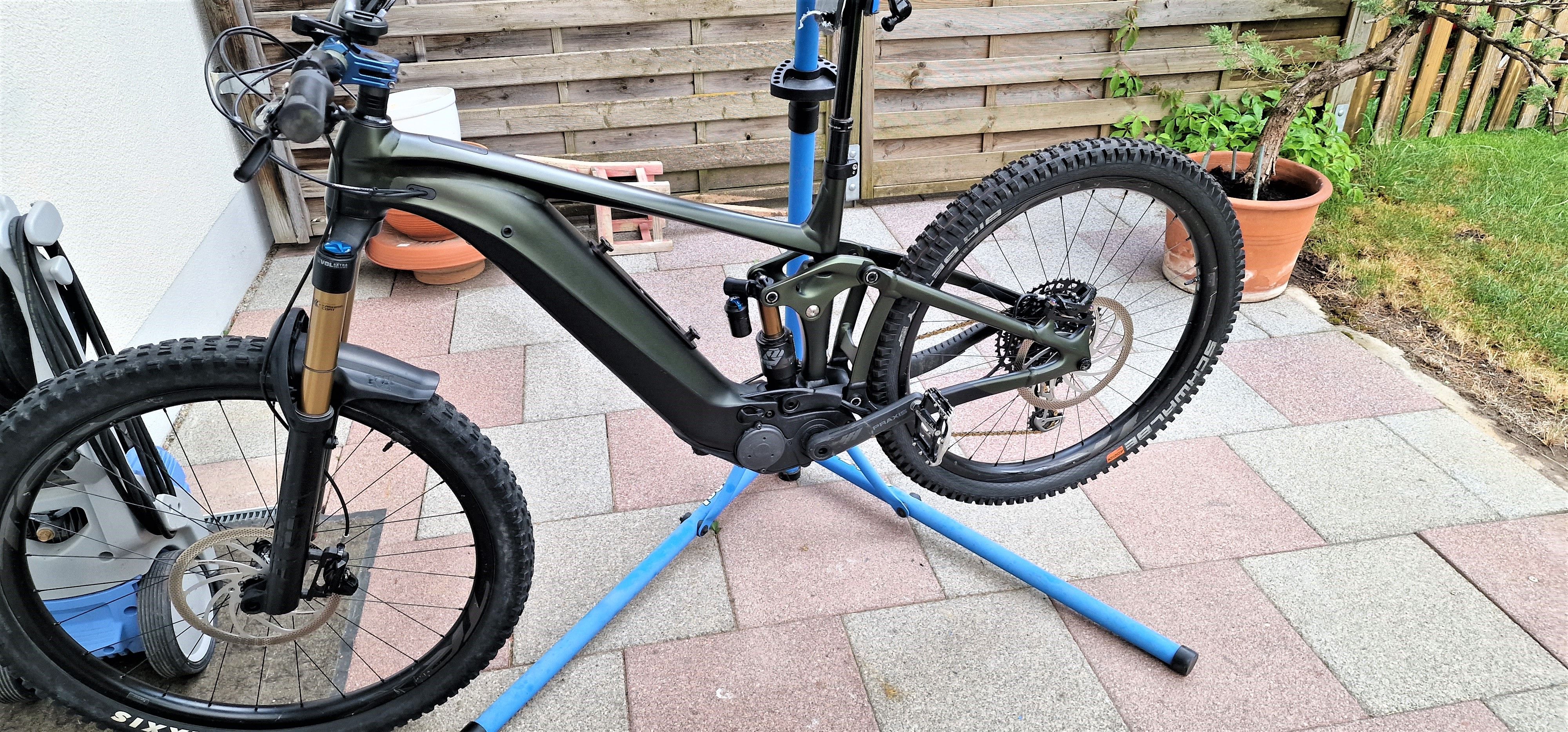

Mein Händler hatte mich gebeten bei Gelegenheit die Folie vom Rahmen abzunehmen, und nach Spuren von möglichen Rahmenbrüchen nach fast einem Jahr Gebrauch zu schauen :rolleyes:.
Hm….leider nichts zu sehen, und ich muss die Kiste wohl weiter fahren. :cool:;)

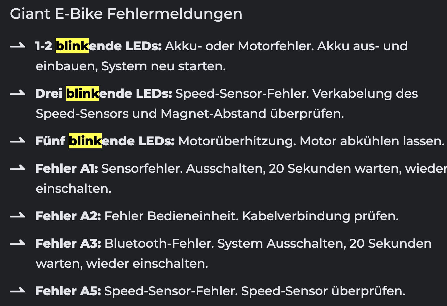

ich hatte am vergangenen Sonntag auch eine komische Meldung. Konnte es nicht so genau sehen, weil mein Sohn auf dem Shotgun darüber saß. Längeres bergauf Stück... Ich war im Boost, gucke nach unten und ich meinte es wären nicht alle 5 Boost Lampen angewesen sondern ich meine es war auf orange und die oberste Lampe hätte geblinkt. hat das schonmal jemand gehabt?
Nachtrag :
kann mich aber nicht genau erinnern...ich vermute, es war dann Akku oder Motorfehler. Ich hatte hinterher das System über die APP gecheckt. Da war aber alles in Ordnung.
@EnduroLocke - bei Überhitzung regelt das System runter. Die oberste LED blinkt rot, und darunter wird die Stufe angezeigt auf der das System dann ist. Fehler habe ich auch keine, aber das heißt ja nix.
