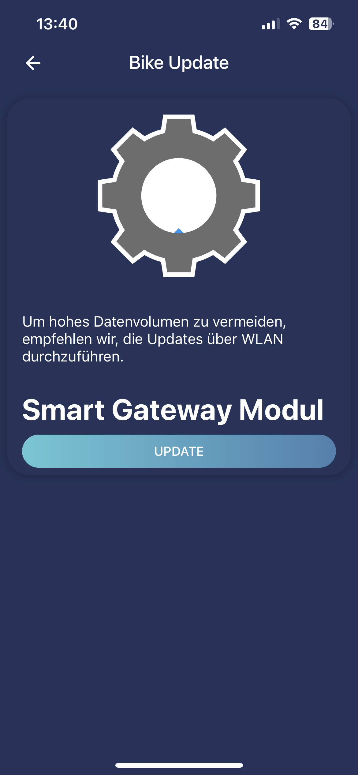

Nach den letzten Updates ist der Motor kräftiger geworden, vermute da liegt das Problem. Eine fehlende bzw nicht richtig funktionierende Belüftung tut dann das übrige.

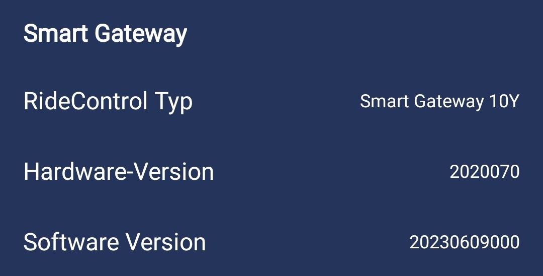

Gibt es eigentlich irgendwo Infos, was ein solches Update bei Giant bedeutet bzw. beinhaltet? Oder eine Art Übersicht, was wann gemacht wurde?
