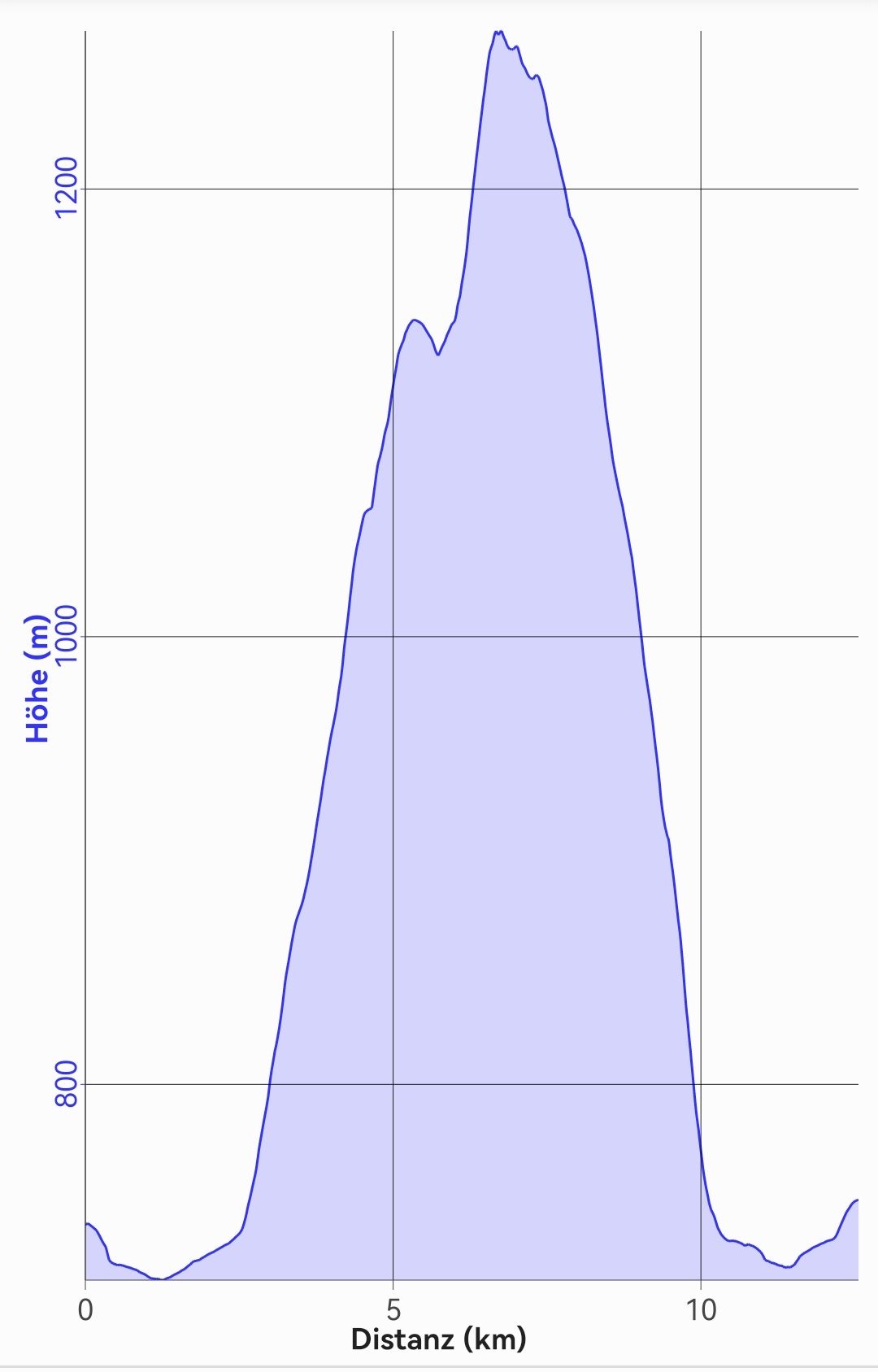

Wollte es auch lange nicht wahrhaben, aber es ist so. Erst gestern Abend wieder 350hm auf Trail Max bergauf, danach könnte man ein Ei auf dem Gehäuse braten.
