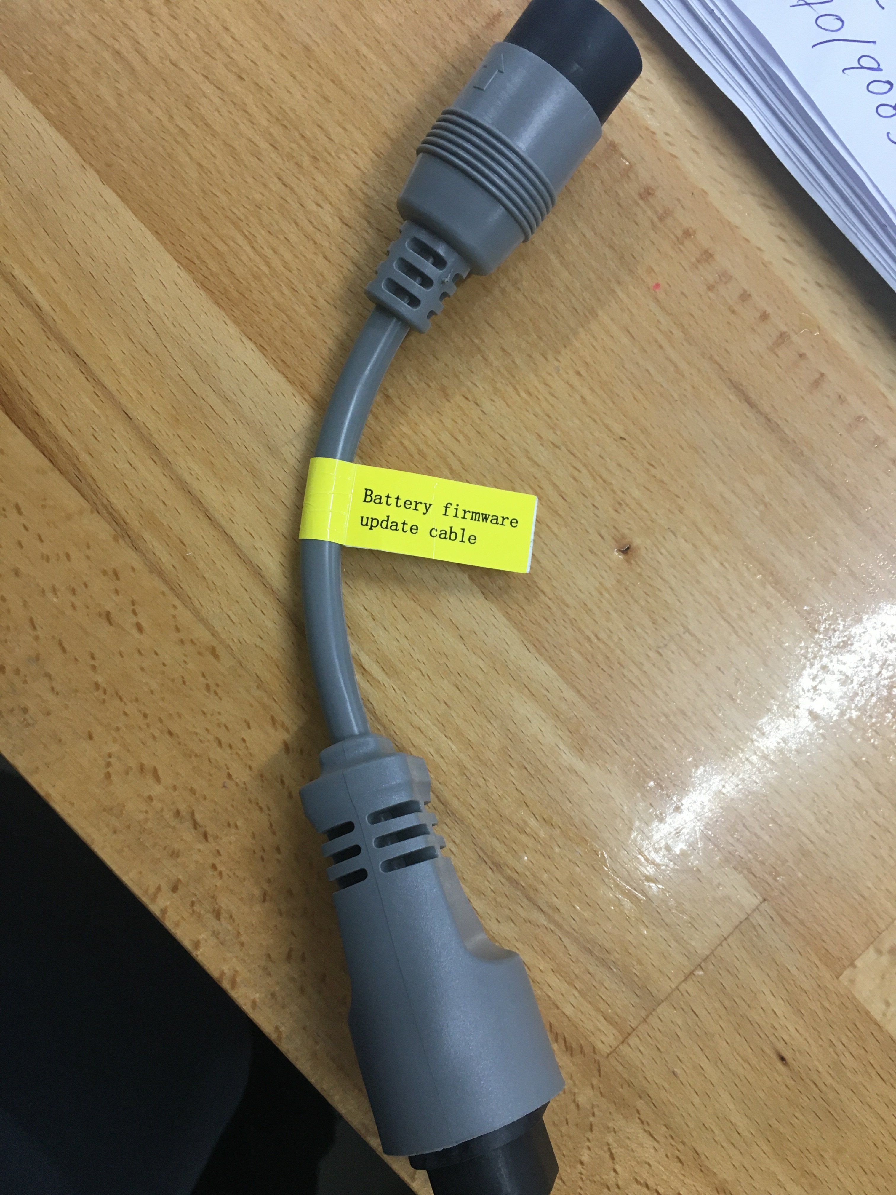

Und natürlich für alle anderen hier, sie haben einen Motor ohne leistungs drosselung bei hohen Temperaturen.
Hier das Kabel, das euere Händler benötigen um die Akkus zu Flashen.
Die 750 Akkus sind ganz empfindlich auf alte Firmware. Selbst bei meinem Enduro Fahrer erlebt.
Er kommt jetzt doppelt sonstig und hat lange mehr Leistung. Also stabilere Spannung.
Also wenn ich Dich / das hier richtig verstehe, geht Deine Vermutung dahin, dass die Leute, die Probleme mit der Drosselung und der Erhitzung der Motoren haben, eher ein Problem mit dem Akku und seiner Firmware haben!?
So ähnlich hat es der Techniker, mit dem ich am Freitag Kontakt hatte, ja auch formuliert.
Also wäre ein konkreter Tipp: bitte einen Giant Händler aufsuchen und den Akku entsprechend flashen zu lassen!?
Oder besser noch: ein komplettes Update für das Bike beim Händler durchführen lassen?
Ich finde es nämlich schade, dass die einen über die Probleme (nachvollziehbarer Weise) meckern und die anderen sagen, "es gibt keine Probleme", ohne aber konkrete Tipps zu geben. Es gibt dafür ja keine Garantie, aber es wäre ein Lösungsansatz.
