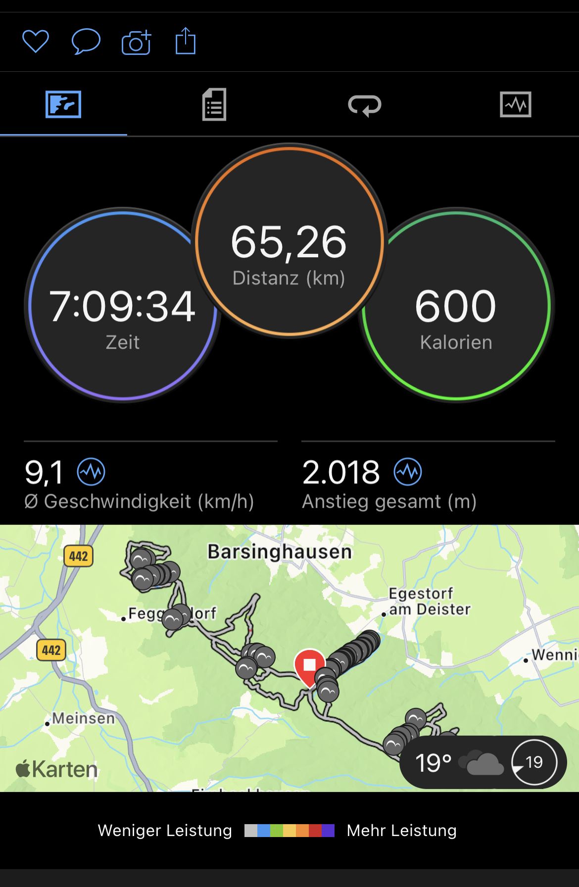

Also auch nach dem Update habe ich keine Probleme mit der Reichweite oder Überhitzung. War mir vor ein paar Tagen den Deister mal genauer angucken. Meist Stufe 1 und 2, ab und zu mal 3, alles auf Werkseinstellungen und noch 5% am Ende übrig. 750er Akku.
Wiege fahrfertig so ca 80 Kilo.
Kalorien werden durch die falschen Werte bei der Wattanzeige über den Garmin leider auch falsch angezeigt.
Bist du zu Fuß gegangen?
Wenn ich 80 kg wiegen würde und maximal Stufe 3 fahren würde, dann hätte ich auch keine Hitzeprobleme ausser ich fahre in der Sahara 🤭
Witzig, als ich das vor kurzem hier angerissen hatte, wurde ich dafür zerfleischt ;)
Ich nutze die Stufen immer Situationsbedingt. Wenn ich mehr als Stufe 3 brauche, dann schalte ich eben für diese Situation auf 4 oder 5.
Ich bin auch schon mal zum Testen, im letzten Sommer, ne komplette Tour auf Stufe 5 gefahren. Waren dann auch irgendwas in die 60 Kilometer und 1250 Höhenmeter.
