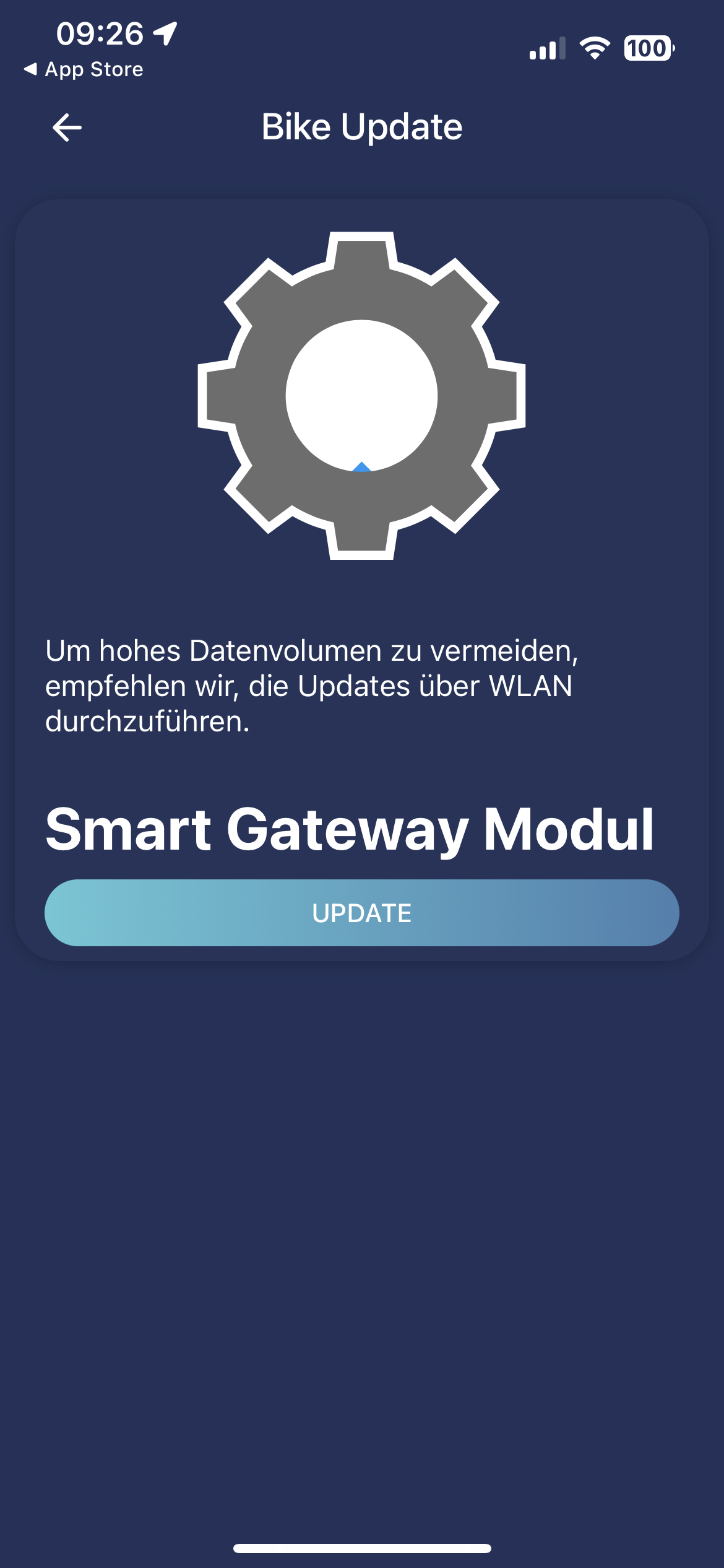

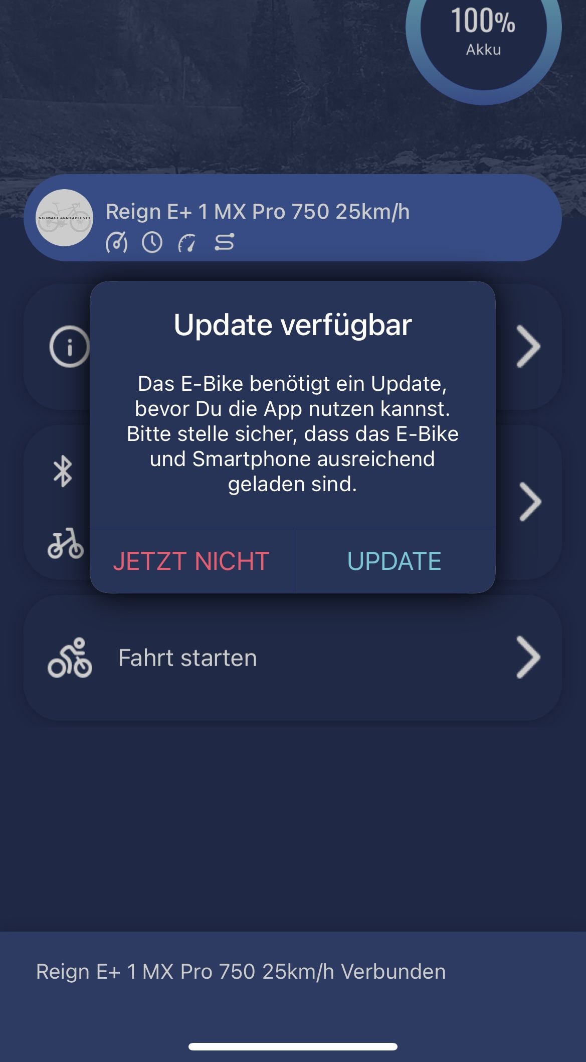

So mein Fahrrad ist nach 3 Wochen nach endlosen Telefonaten, Disskussionen und Mails mit dem Internetändler mit einem neuen Motor und upgedatet bei mir angekommen..😁
Das Ladeproblem habe ich jetzt auch 🤣🤣.
Ich habe es mit einer Strommesssteckdose mal analysiert.
Manchmal fängt er im Bike gar nicht erst an zu laden und wenn er nach mehrmaligen Einstecken dann lädt, hört er dann einfach auf, es fliesst kein Stom aber man sieht es dem Ladegerät nicht an..
Der Motor läuft erstmal, auch gegenüber dem alten ruhiger, vor allem im Bereich 26,4 km/h. Da macht er fast keine Geräusche mehr. Ob er an Sommertagen noch heiss wird muss sich erst zeigen. Dafür ist es momentan zu kalt.
Jetzt werde ich mal versuchen ausserhalb zu laden und dem Händler meine "frohe Botschaft" übermitteln.
Echt traurig..

Das Ding kommuniziert mit dem Bike und dem Akku. Nur die Saftware :) vom Bike wurde kaputtgecodet. Ohne Bike geht ja das Aufladen.
Und bei Herbert2010 wurde nur der Motor getauscht und es geht ohne Überhitzung, also kein defekter Akku..

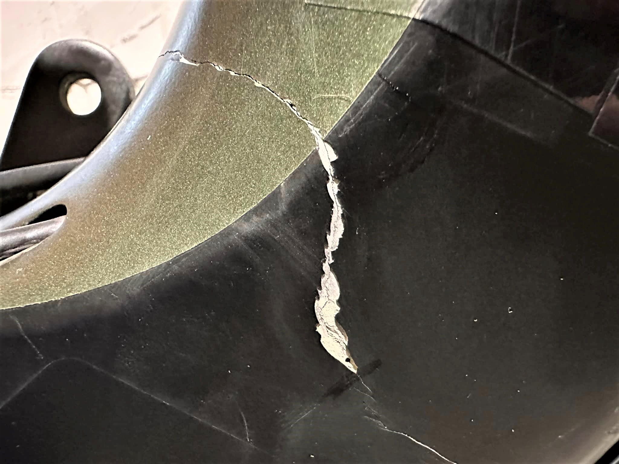

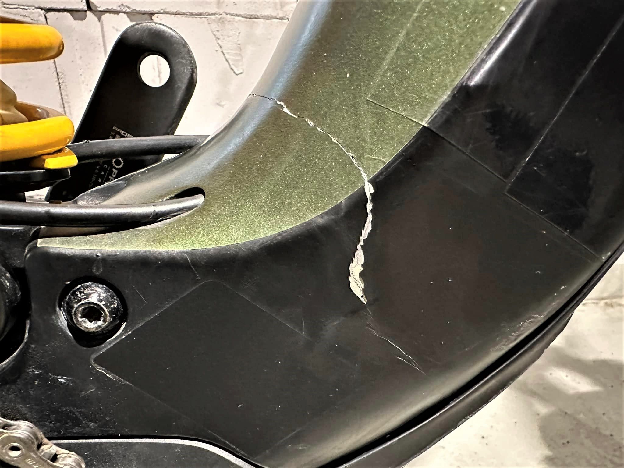

Giant reign 2022 frame cracking
Schaut ja lecker aus, ist da soooo viel Spachtelmasse drauf 😇
