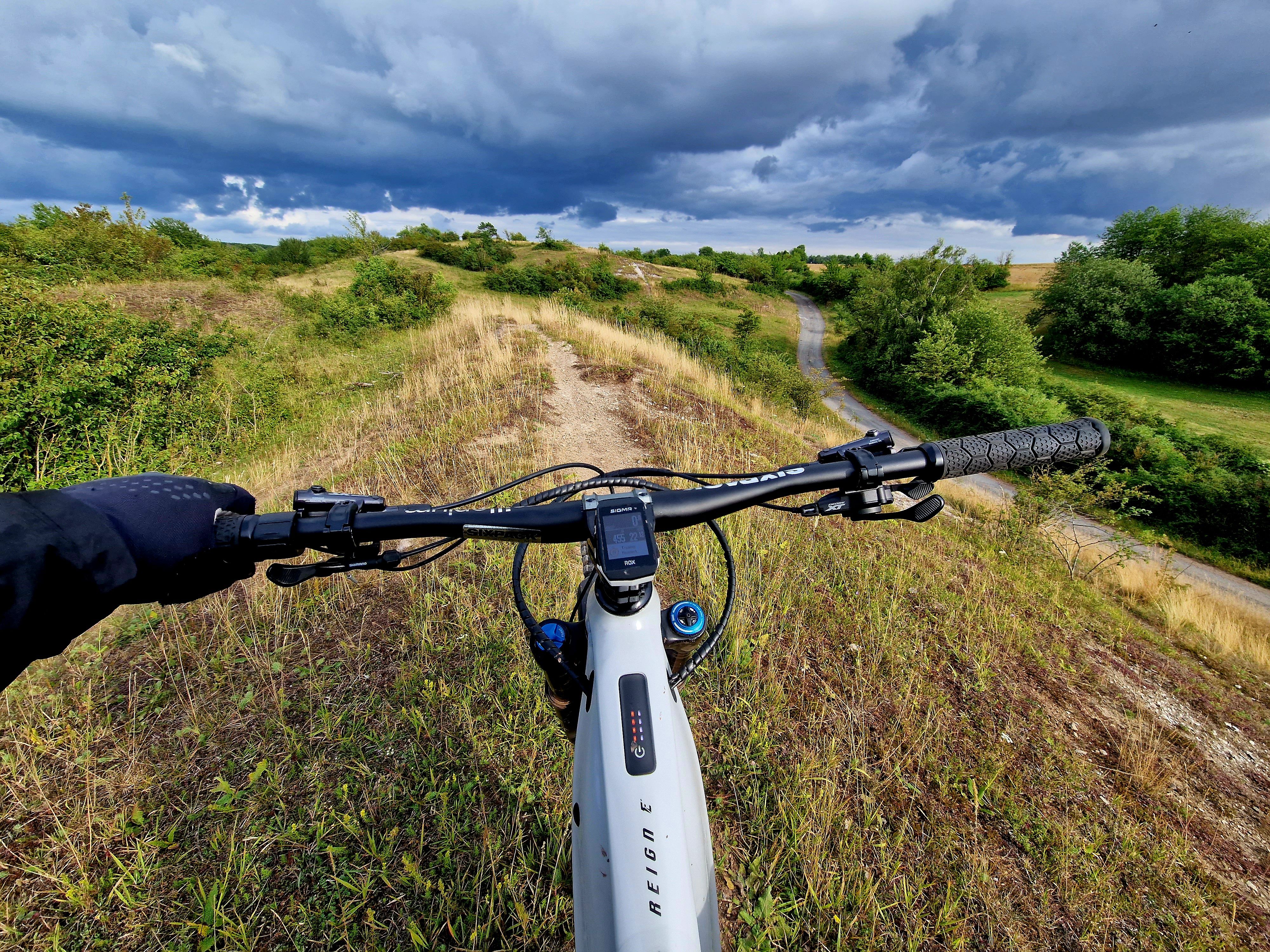

Der Regen hörte auf und ich bin ab auf's Rad.
Nach 42km und 800hm waren noch 38% im Tank und morgen früh werd ich sehen ob der Akku im Rad voll lädt👍🏼
