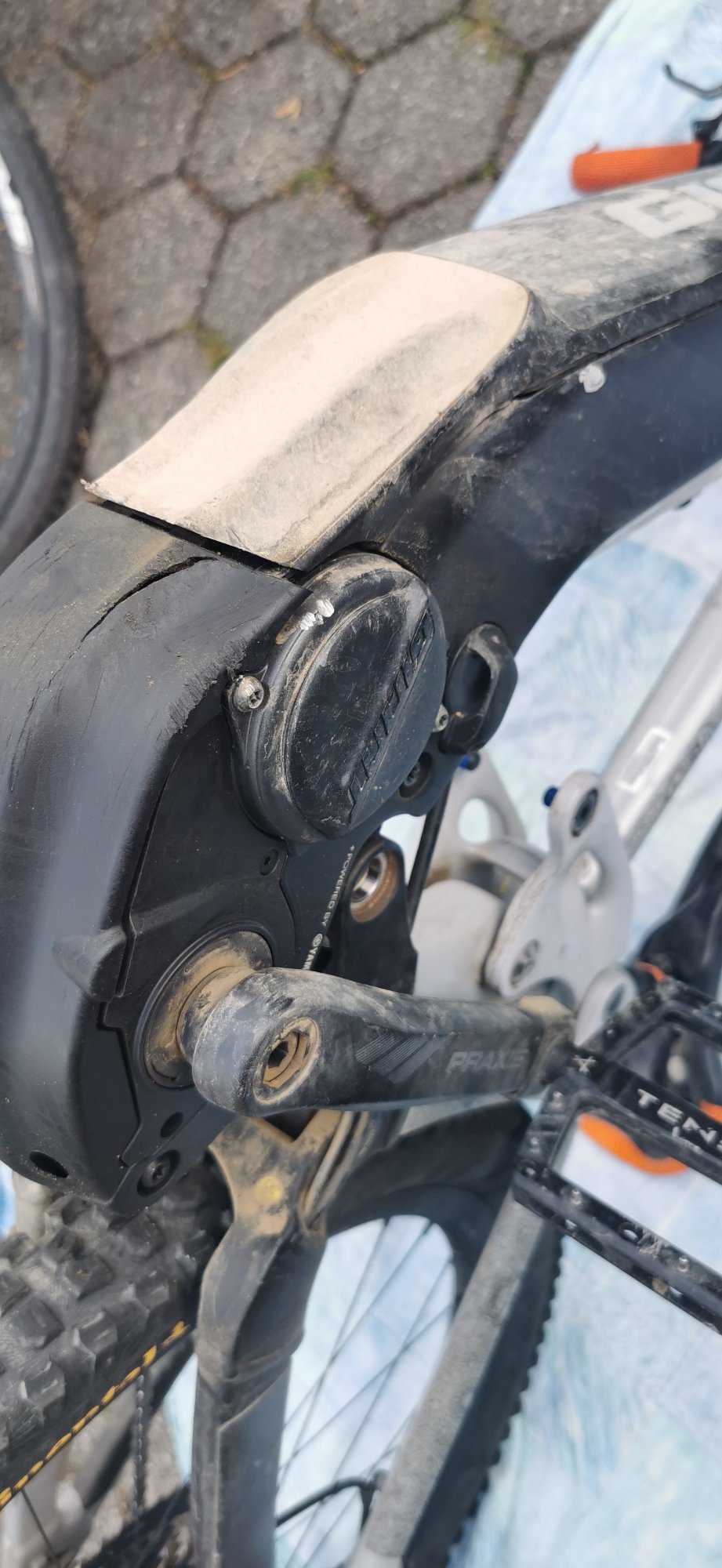

So einen leichten Riss im Lack habe ich auch, dachte, das sei (in dem Ausmaß) nicht bedenklich? Auch bei mir ist der Online Händler 500km weg. War der einzige, der das E+1 Anfang 2022 liefern konnte (inkl. JOBRAD).
Nun hat mein Fox X2 die Grätsche gemacht, Öl läuft raus. Ich werde wohl ersatzweise einen RS mit 65mm Hub einbauen, bis der wieder revidiert sind. Beim Stöbern im Netz scheint es, dass der Jahrgang konstruktive Mängel hat? Ich sehe nicht, dass dies beim Einfedern Probleme geben könnte. Gibt es Erfahrungen oder Empfehlungen hierzu?
Der Motorschutz ist auch defekt, habe aber noch keinen Ersatz gefunden. Ersetzen oder so lassen?
Danke und Grüße Alex

Anhang anzeigen 75312So einen leichten Riss im Lack habe ich auch, dachte, das sei (in dem Ausmaß) nicht bedenklich? Auch bei mir ist der Online Händler 500km weg. War der einzige, der das E+1 Anfang 2022 liefern konnte (inkl. JOBRAD).
https://www.ebike24.com/giant-motorcover-syncdrive-pro2

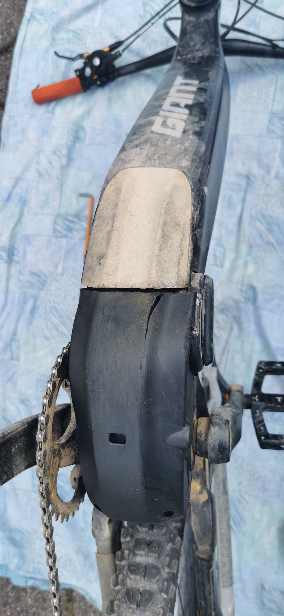

Der Händler in Freiburg will nur Kratzer auf dem Bild erkennen.
Nach seiner Empfehlung bin ich zu irgendeinem Händler in der Nähe hier bei Bamberg. Dieser (kein Giant Händler, also unabhängig) sieht auch keine Risse, sondern vermutet eher Lackprobleme mit dem Füller, Spachtel etc.
Ich sollte mal den Akku entfernen und von hinten schauen.
Da sieht man nichts defektes, allerdings beginnt da eine Art Kunststoffschicht.
Somit kann man nicht alles überblicken.
Auf jeden Fall ist an der Stelle nur Alublech, keine Schweißnaht, die reissen kann.
Wenn ich drüber nachdenke, was die Kiste gekostet hat und welchen Ärger ich schon hatte. Das nächste wird kein Giant..
Es ist wie es ist, wenn ich das jetzt reklamieren muss, macht das wieder nur Stress und davon hatte ich schon genug..
Jetzt nehme ich die Möhre mal richtig ran und schaue, ob sich an der Stelle was tut.
Schliesslich haben Erstbesitzer 😁 lebenslange Garantie auf den Rahmen.

Ja der Händler ist das. Die Anfrage schickt der sicherlich nicht, da er auf den Transportkosten sitzen bleibt.
Du kannst ihm ja auch mal die Bilder deines Rads schicken, mal sehen, was er dann sagt..
Dann hat der Händler keine Anfrage an Giant gestellt. Warum auch immer. Ich hab es meinem Händler telefonisch mitgeteilt und 3 Fotos geschickt. Anfrage an Giant und 3 Tage später neuer Rahmen zugesagt bekommen.
War bei mir auch so, durfte das Rad weiter fahren da der Riß im Filler keinen Einfluß auf die Stabilität hat laut Giant. Kann auch per PN einen Händler in Franken empfehlen.
